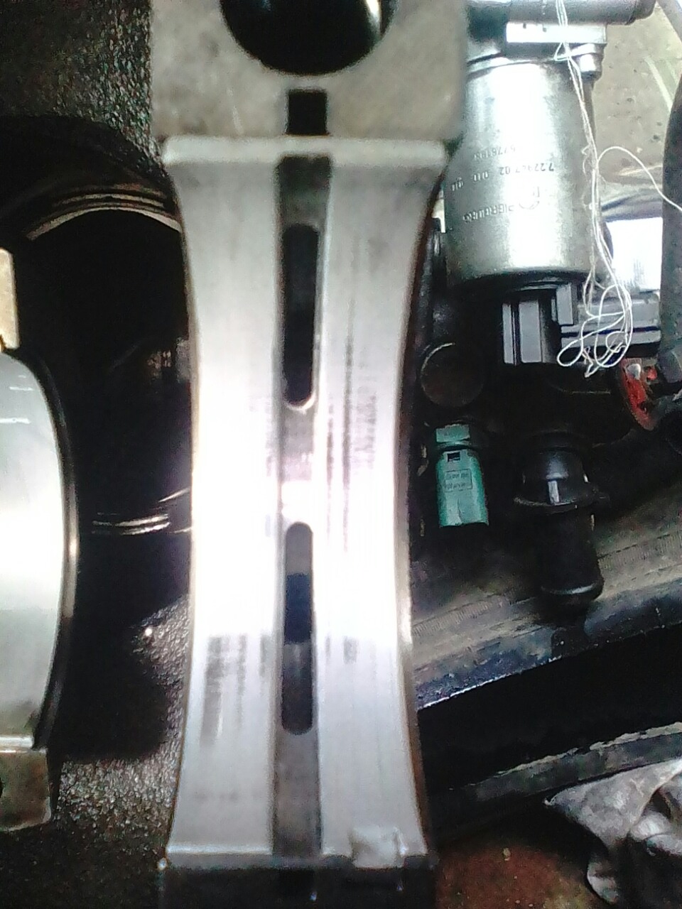

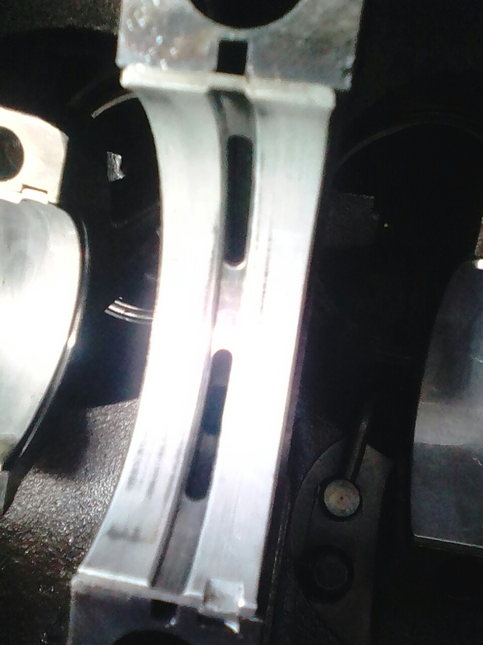

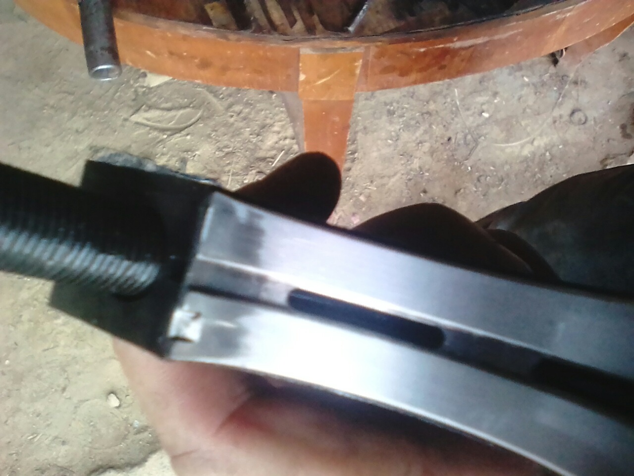

Почав збирати двигун,колінвал бу STD не шліфований,вкладиші теж Std підібрані по номеру кузова,проблема в тому що колінвал туго крутиться коли затягнуті всі корінні кришки,коли розкрутив то побачив картину що стирає вкладиші в районі замка і зазору,що може бути?

треба шліфонути коліно. там зазори можуть бути 4-7 соток.
чьо ти на суху крутиш?
маслом змасти і покрути.
для таких цілей є спеціальна змазка яка при першому пуску мотора може витримати декілька хвилин без масла моторного поки насос закачає тиск.
хоча з такими зазорами ти той тиск до китайської паски чекати будеш...

не на сухо,просто все протер для фото,щобю видно було,але все ж СТД,нащо шліфувати,якщо шліфану то треба ремонті вкладиші!?

Зачем ремонтные? Просто в процессе эксплуатации шейки колена сдеформировались, может глазом и не видно, а канавки на вкладыше чем-то же натирает?
А можно ещё немного подробностей за сам процесс прикручивания бугеля к мотору?

Впіндюрив нові кладиші,поставив 1 і 0 корінний бугель замками до замків,вроді крутиться,паставив 2 і 4 ппц,вороток з трубою і можна прокрутити,затягував без фанатизму від руки для проби чи крутиться,все змащував маслом...коли поставив всі коренні і затягнув то амінь,відкрутив все і бачу на вкладиші потертості!

колись займався ремонтом моторів в такких випадках береш гострий ніж і в тих місцях легенько зішкрябуеш поки не перестане зажимати

Проміряй коліно мікрометром і поміряй відповідно вкладиші ( встановленні на місце в блок).
вирахуєш який зазор, а там вже можна щось прикидувати, що не так і що треба робити.

але нюанс ще такий що не сідає колінвал в постєль,бо гризе по боках,а не по всій поверхні!навіть якщо зішліфувати вкладиш то хз чи щось змінить(

Якщо зішліфувати вкладиш, то це змінить багато чого, насамперед - строк експлуатації двигуна.
Можеш навіть до заправки не встигнути...
