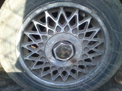

Всем спасибо за ответы , все понятно.
сегодня затарился немного , еще купил бы парочку таких дисков 14 , как на фото , может есть в кого...

A-Lex
Зарегистрирован: 16.05.2007
Сообщения: 4598
СообщениеДобавлено: Ср Ноя 22, 2017 15:13    Заголовок сообщения: Ответить с цитатой
Shakhter1936
таких есть 4шт
ценник еще не придумал
состояние - ровные, но под покраску - на зиму пойдет. Бордюрная болезнь присуцтвует.
Крышки 3шт, из которых, на одной нет скорпиона

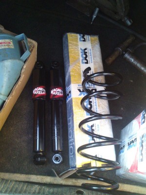

СообщениеДобавлено: Чт Ноя 30, 2017 10:47    Заголовок сообщения: Ответить с цитатой
меняю пружины , снизу нет проставок резиновых , нужны ли они ?
 Просмотрено:  296 раз(а)
Сообщения: 25293
СообщениеДобавлено: Чт Ноя 30, 2017 13:43    Заголовок сообщения: Ответить с цитатой
Нужны.

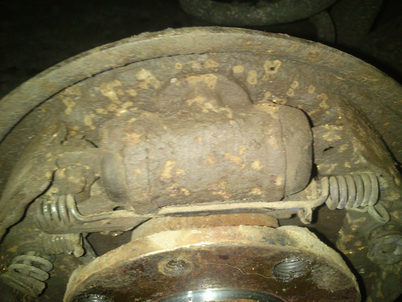

СообщениеДобавлено: Чт Ноя 30, 2017 14:41    Заголовок сообщения: Ответить с цитатой
подскажите еще какие цилиндры купить ? смотрю резьба у всех разная... Question
http://dok.dbroker.com.ua/doc/car/2728/2/30/43
 Просмотрено:  291 раз(а)
Сообщения: 25293
СообщениеДобавлено: Чт Ноя 30, 2017 15:16    Заголовок сообщения: Ответить с цитатой
на Темпру всего два вида цилиндров.
с одинаковой совсем резьбой - М10х1.

СообщениеДобавлено: Чт Ноя 30, 2017 18:06    Заголовок сообщения: Ответить с цитатой
15058AGES
AKRON MALO
RuslanDnepr
Зарегистрирован: 07.07.2010
Сообщения: 490
Откуда: Dnepr
Авто: Doblo /Passat
СообщениеДобавлено: Чт Ноя 30, 2017 19:43    Заголовок сообщения: Ответить с цитатой
Разная не резьба, а диаметр цилиндра.
На Темпре седан 1,6 92года должен быть диам. 17,46мм.
Номер 793437. Цена 3-4евро.
Сообщения: 17346
СообщениеДобавлено: Чт Ноя 30, 2017 19:59    Заголовок сообщения: Ответить с цитатой
Как по фото фейса цилиндра определить-там 17.46 мм или иначе? И откуда такие точности?
И резьба, если шо, касается не диаметра поршня, а посадочного для торм. шланга.
