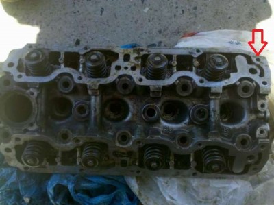

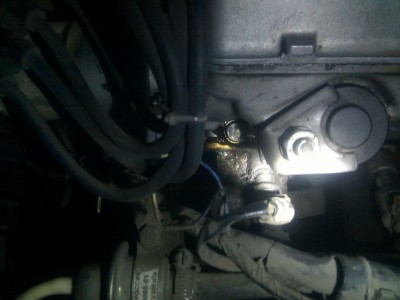

Всем привет! Никак не могу победить проблему течи масла из под болта постели распредвала..
была трещина на пенале распредвала, поменял пенал, новая прокладка, и снова масло течет Sad
поставил прокладку потолще, с герметиком, только клапана стали стучать, а масло все равно прет из под болта..
что за .. не понятно... почему? может болт посадить на герметик?
куда копать?
