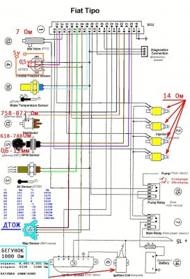

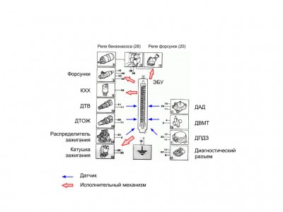

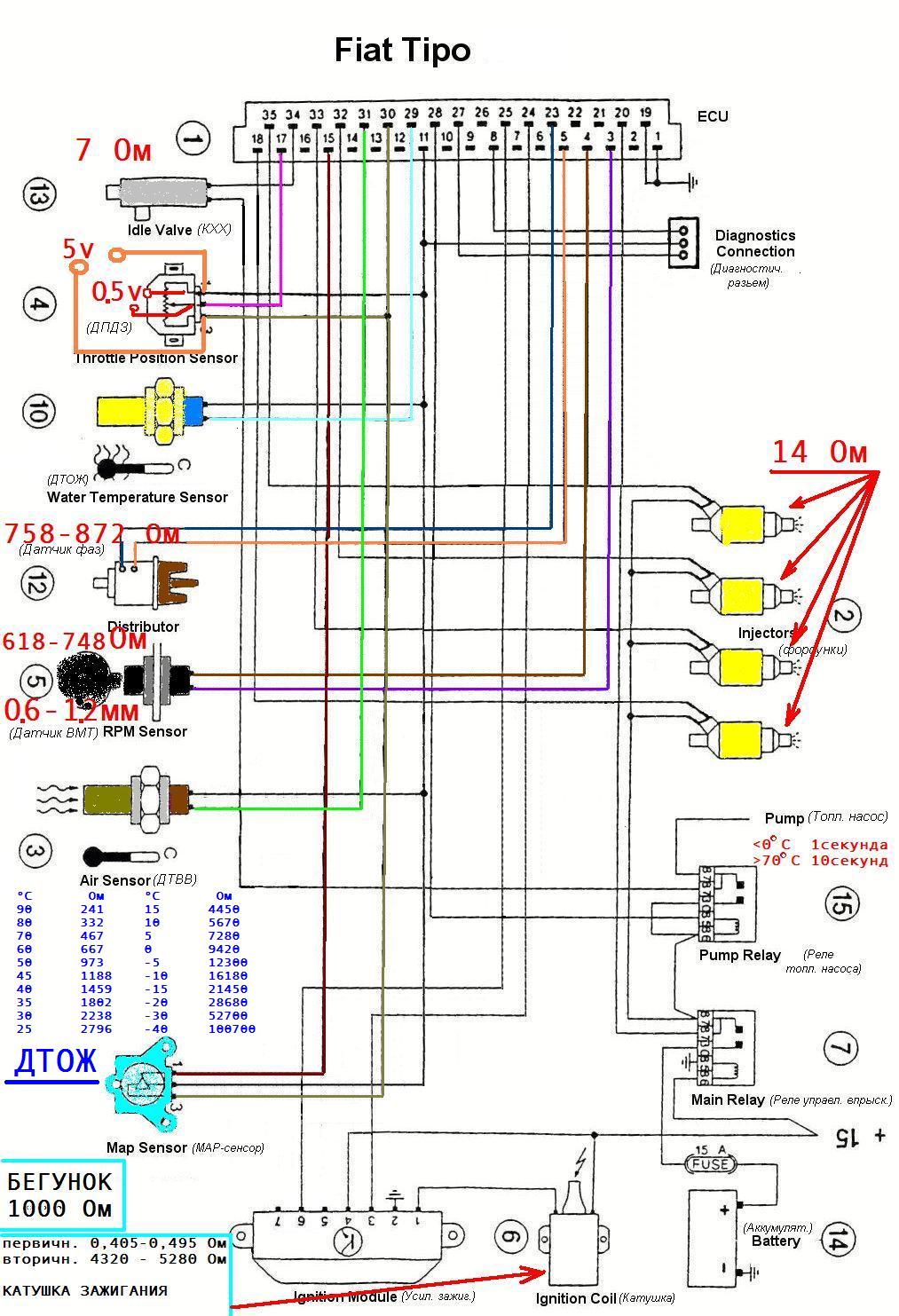

СообщениеДобавлено: Пт Апр 15, 2016 14:49    Заголовок сообщения: Re: HELP Проблемы с инжектором Tempra 2.0 i.e. Ответить с цитатой
n1c3 писал(а):
Кстати форсунки с 1.8...или мозги увидели не те форсунки что нужно и отказываются давать импульс??
Интересно, как это ЭБУ смог это увидеть? Наверное, следует разобраться во всех входящих и исходящих в ЭБУ сигналах.
Литературы на форуме, в соответствующем разделе, масса. Вот первое, что попалось под руку:
 Просмотрено:  469 раз(а)
 Просмотрено:  395 раз(а)
ПАРАМЕТРЫ MPI IAW4.doc
Скачать
 Имя файла:  ПАРАМЕТРЫ MPI IAW4.doc
 Загружен:  351 раз(а)
