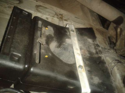

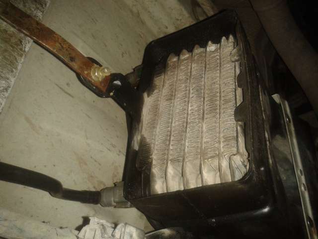

вот так получилось в конечном итоге:
 Просмотрено:  476 раз(а)
1ksa
Зарегистрирован: 01.06.2013
Сообщения: 314
Авто: peugeot expert 2008, 2,0 HDI
СообщениеДобавлено: Вс Сен 22, 2013 22:00    Заголовок сообщения: Ответить с цитатой
скажу сразу - радиатор был забит полностью(между ребрами охлаждения) - не знаю как солярка там охлаждалась 2 раза размачивал и продувал компрессором - почистился - щас хорошо...

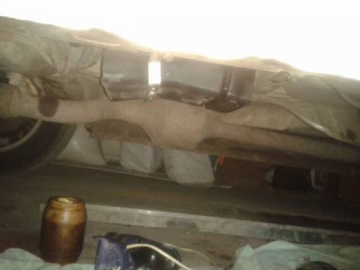

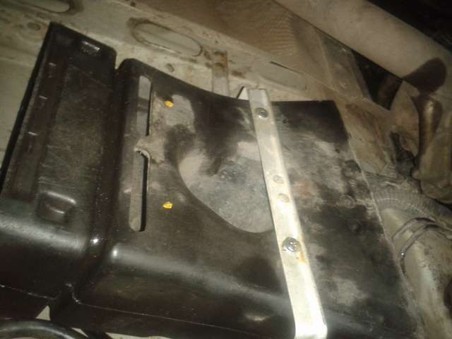

пришлось укоротить воздухозаборник -

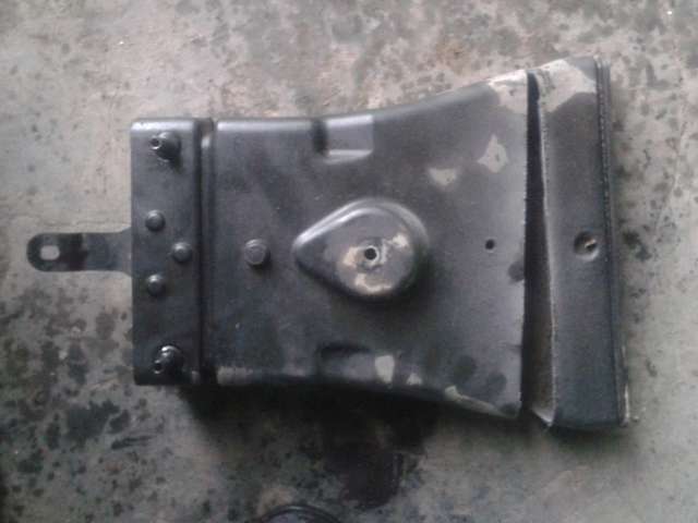

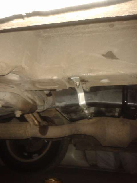

удлинил заднее крепление

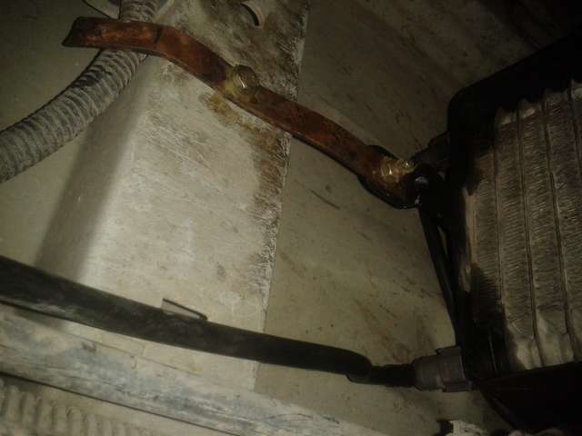

фото вверх ногами- ну так было удобно фотографировать - закрепил алюминиевой полосой, слева - 2 мя саморезами к балке

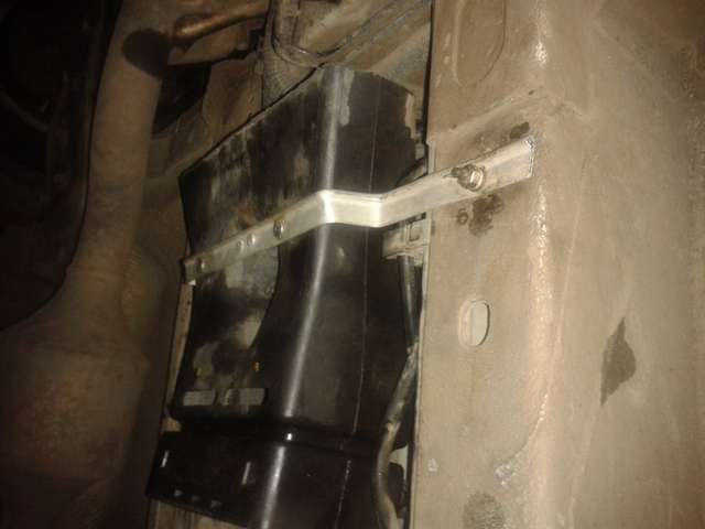

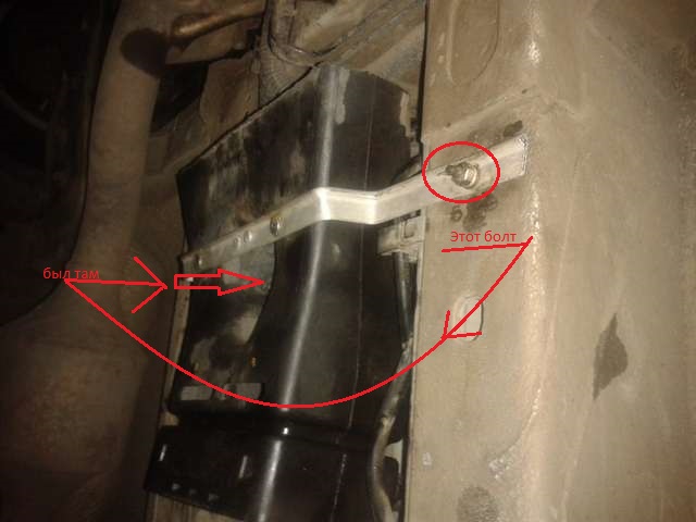

справа прикрутил на тот же болт - каким крепился воздухозаборник по центру

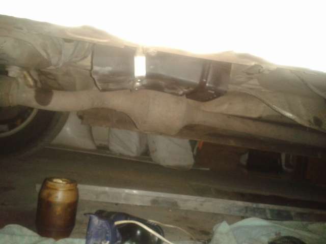

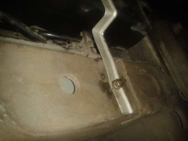

заднее крепление прикрутил к поперечной балке - там уже была вварена гайка - чем и воспользовался

весь воздухозаборник(радиатор) был прикручен на балке, я его сместил(теперь рядом с балкой) и поднял выше..... трубки топливоподачи и обратки - не резал , не удлинял - переставил местами(лево - право).

СообщениеДобавлено: Вс Сен 22, 2013 22:53    Заголовок сообщения: Ответить с цитатой
1 болт использовал (к нему был прикручен воздухозаборник по центру) см. рис выше, для заднего крепления в поперечной балке была вварена гайка - ее использовал, а ближе к катализатору - прикрутил 2-мя саморезами..
