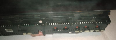

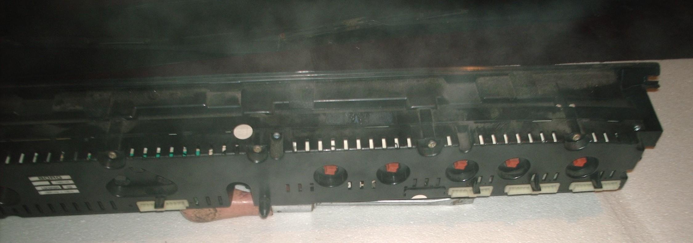

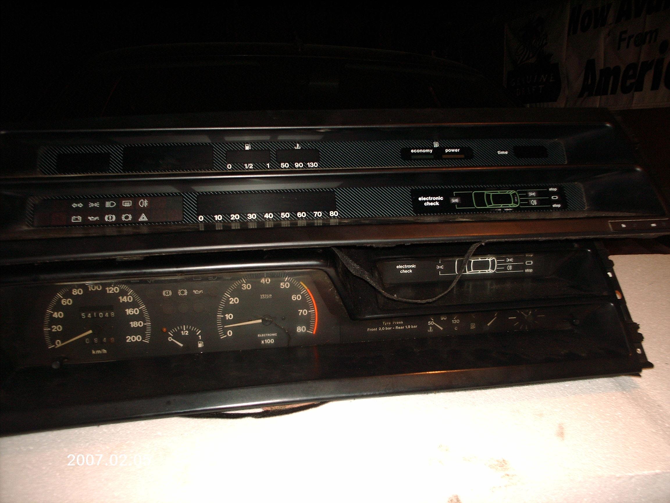

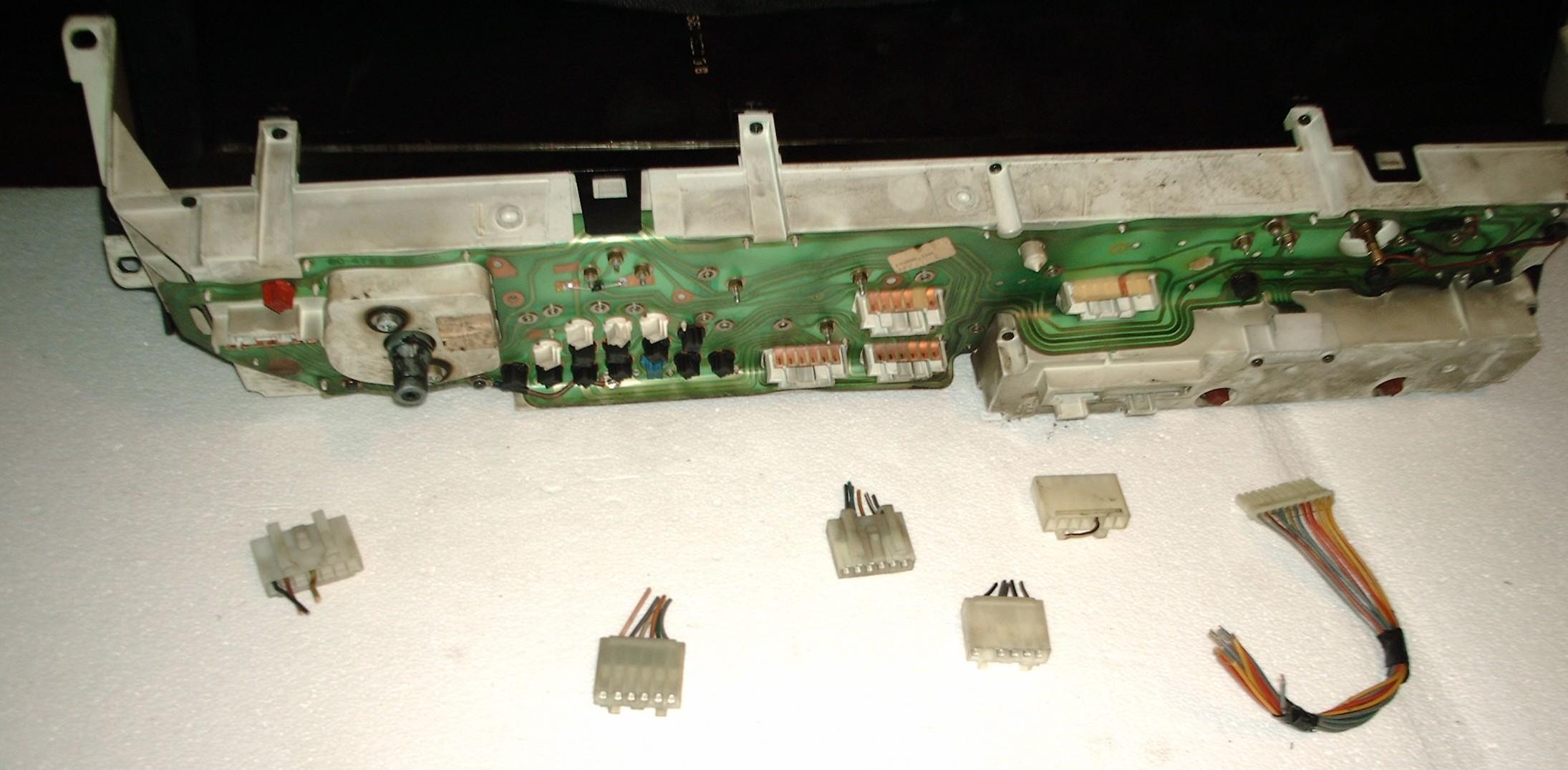

Как бы я заморочился когда то тока менял на оборон . Мой те совет -геморойно . Разные штекера -будеш паять , много паять. Купиш трос на спидометр вместо выкрученово датчика... Дета были фотки
| зад и , обрати внимание , на штекера електронной панельки |
148.24 KB |
582 раз(а) |
| зад и ШТЕКЕРА аналоговой панельки |
212.4 KB |
550 раз(а) |
428.05 KB |
676 раз(а) |

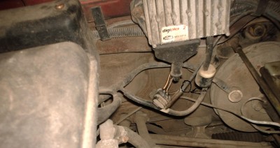

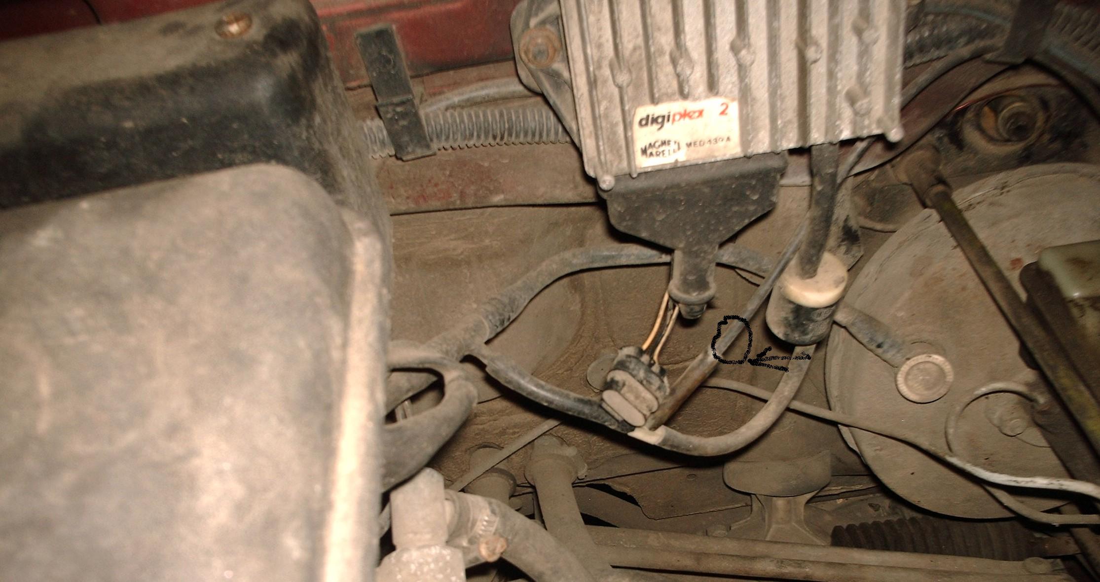

Вот ищё...
| отсюда трубачку в салон на економайзер |
264.98 KB |
613 раз(а) |
| отак было у меня , ну и будет если чё у тебя (главное паять и изолировать надёжно) |
339.29 KB |
577 раз(а) |
