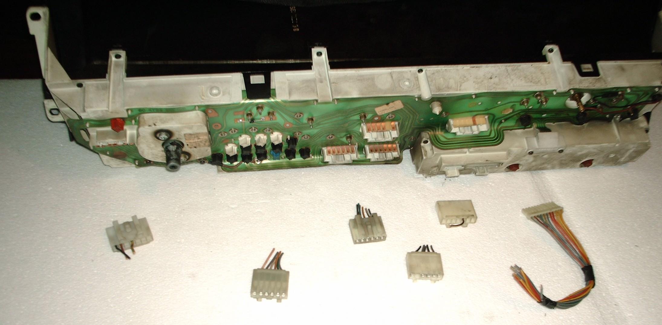

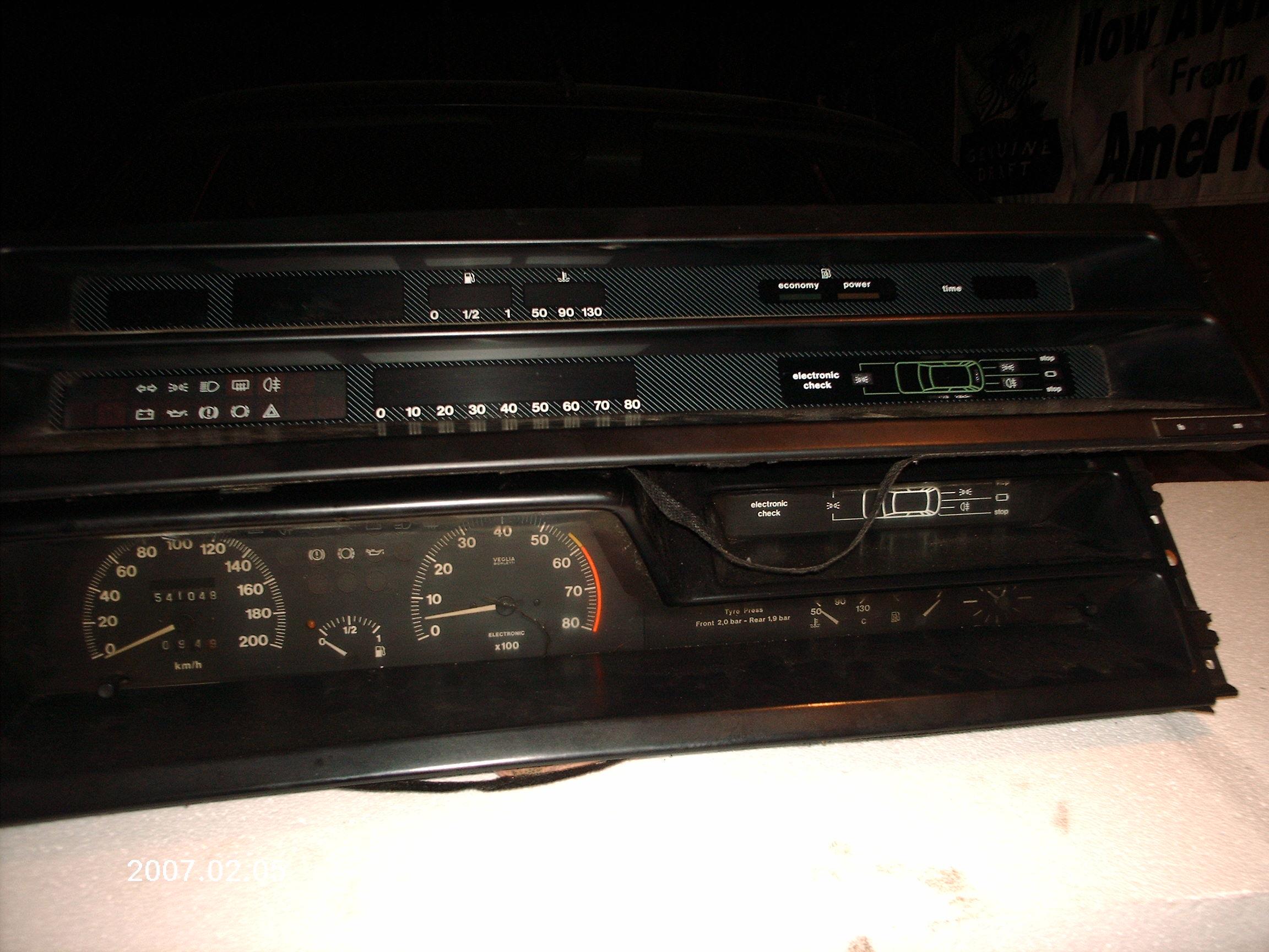

Как бы я заморочился когда то тока менял на оборон . Мой те совет -геморойно No . Разные штекера -будеш паять , много паять. Купиш трос на спидометр вместо выкрученово датчика... Дета были фотки
зад и , обрати внимание , на штекера електронной панельки
 Просмотрено:  582 раз(а)
зад и ШТЕКЕРА аналоговой панельки
 Просмотрено:  550 раз(а)
две панели
 Просмотрено:  676 раз(а)

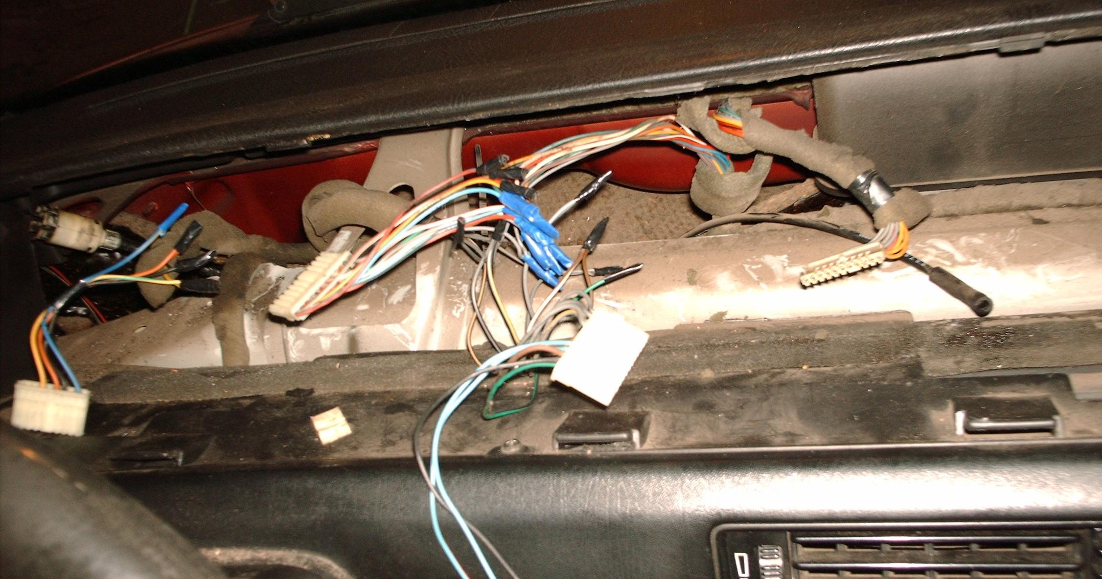

Вот ищё...
отсюда трубачку в салон на економайзер
 Просмотрено:  613 раз(а)
отак было у меня , ну и будет если чё у тебя (главное паять и изолировать надёжно)
 Просмотрено:  577 раз(а)
