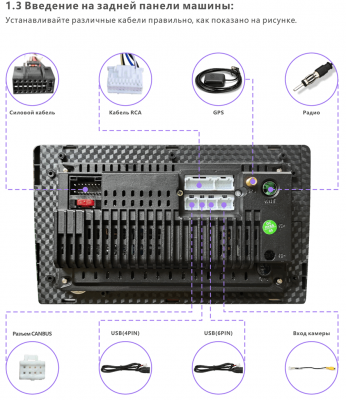

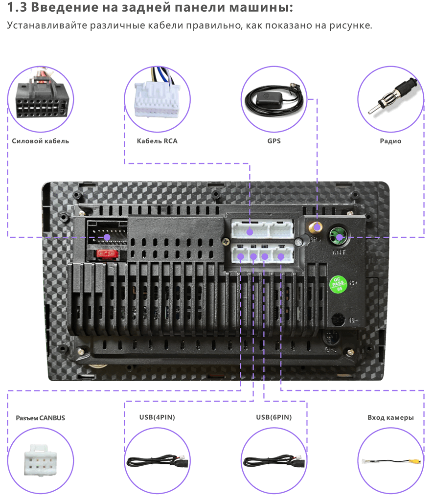

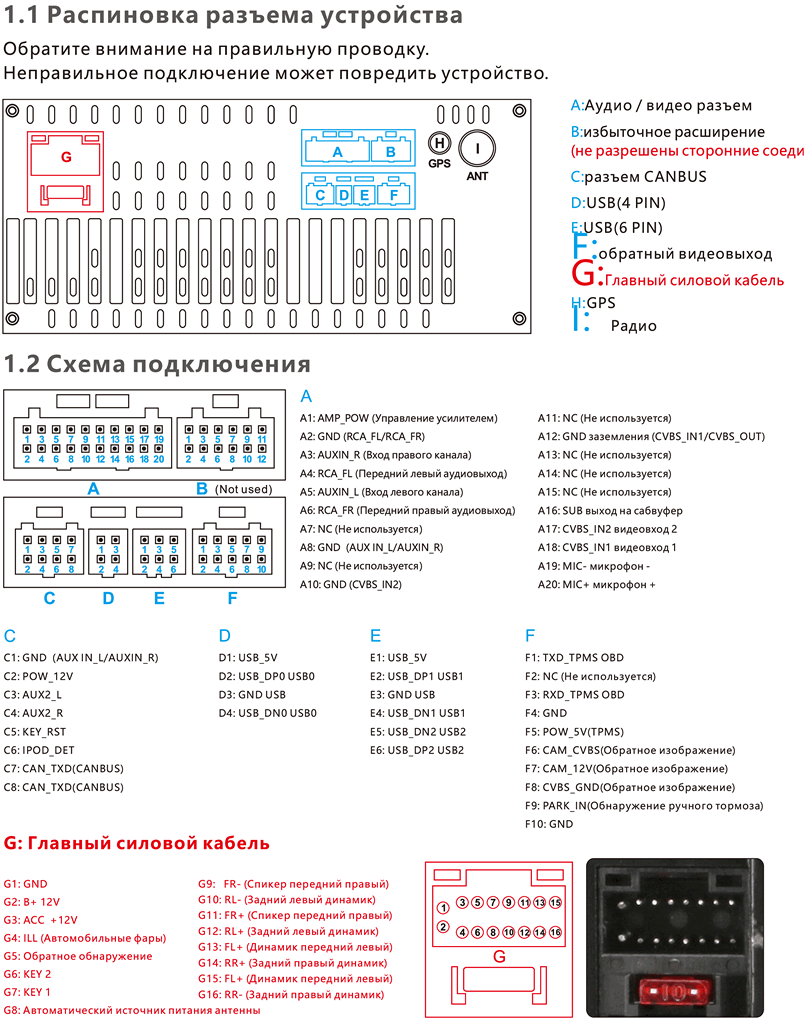

В принципе, как я понял, "основой" этого устройства является довольно широко распространённая Android-магнитола "K2501", по нему даже есть тема на 4PDA:
https://4pda.to/forum/index.php?showtopic=1033389
И даже нашлась переведённая на русский "инструкция", самое ценное в которой — распиновки разъёмов блока. Прикрепляю пару страниц тут:
K2501 Connectors
 Просмотрено:  498 раз(а)
Manual K2501 Pinouts
 Просмотрено:  734 раз(а)

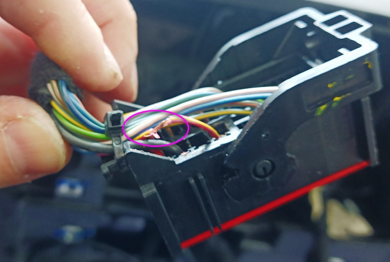

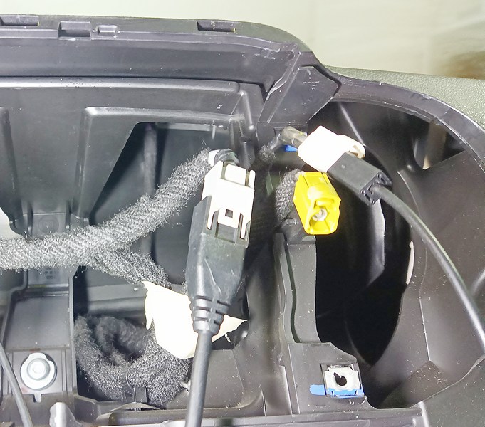

Как я уже писал, один из неочевидных моментов при установке этой магнитолы — наличие своего внешнего усилителя мощности у Фиата (вроде как, за обшивкой левого борта багажника). Этот усилитель постоянно подключён к +12В, и, соответственно, находится в "спящем режиме", если "зажигание" не включено. Для того чтобы он включился и "звучал", нужно подать отдельный сигнал (+12В) на 41 вывод большого разъёма (красный провод с жёлтой полосой). Я взял выходящий из "планшета" синий провод с маркировкой "ANT", и подпаял к нужному проводу.
Антенна радио, и USB-разъём у подстаканников, подключаются через соответствующие переходники.
Куда подавать сигнал включения усилителя

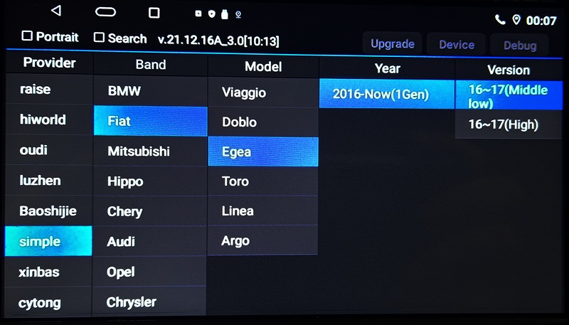

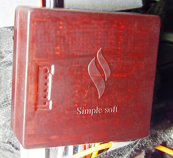

Итак, после этих манипуляций, магнитола уже почти полноценно работает в электромобиле. GPS ловится (под открытым небом), время по нему выставляется, в т.ч. и на приборную панель тоже. Телефон по BlueTooth соединяется, на звонки отвечает и всё такое прочее. В принципе, на этом этапе можно уже всё так и оставить. Но, как я написал ранее, некоторые неудобства сохраняются.

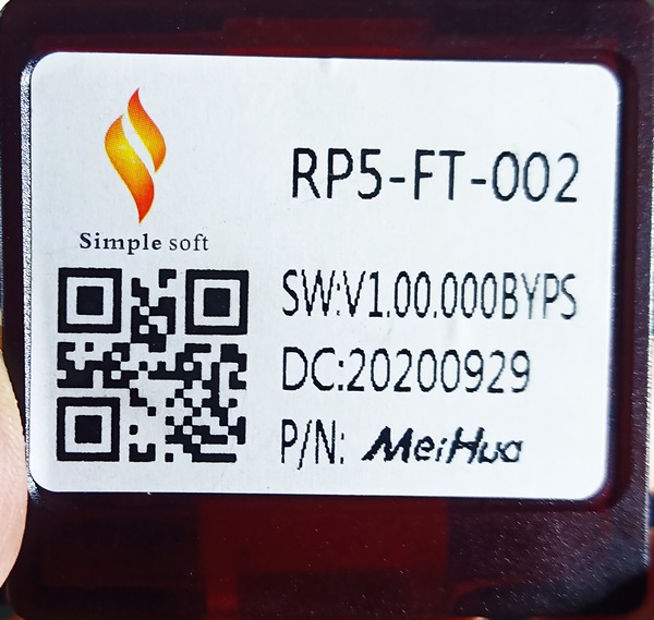

Например, начинает моргать одометр (счётчик пробега) на приборной панели. Один узел на CAN-шине убрали, другой подключили — "мозгам" это не нравится. У автомобилей Fiat, Chrysler, Dodge в таком случае нужно производить процедуру "Proxy Alignment" с помощью OBD2-адаптера и спец. софта. Само по себе "Proxy Alignment" — это отдельная тема, а здесь нам важен тот факт, что с настройками по умолчанию процедура не проходит. Софт (AlfaOBD или MultiEcuScan) "видит", что добавился модуль "Радио", пытается записать в этот узел новую конфигурацию, и обламывается — наши трудолюбивые братья с Востока не позаботились о реализации столь тонких вещей. Тот вариант CAN-моста, что шёл в комплекте — "Simple Soft" модели "RP5-FT-002" — вообще не имеет варианта настроек под Fiat именно 500.
Как войти в эти самые "настройки CAN": приложение "CAR Setting", там вкладка "System Setup", и там меню "Factory Settings" (названия пунктов могут отличаться в зависимости от версии, но общий смысл тот же). По нажатию единственной здесь кнопки, система затребует пароль. Он очень сложный, IIIеснацать Cимнатцадь. Или может быть вариант с теми же четырьмя цифрами и дальше 6699. Появляется технологическое меню, в котором много всего интересного, именно по части взаимодействия с автомобилем. Нас тут интересует пункт "CAN Type Set". Из него вызывается приложение настройки под конкретную "коробочку". Выбираете производителя CAN-box, марку автомобиля, модель, и год — система быстренько перенастраивается. В моём варианте, настройки по умолчанию были как на фото:
CAN-box version
 Просмотрено:  356 раз(а)
Simple Soft
 Просмотрено:  309 раз(а)
CAN setup
 Просмотрено:  399 раз(а)

Как мы видим, для Fiat у этой коробочки нету модели "500". У других брендов CAN-box-ов — встречается. В частности, у варианта "Hiworld" он есть. И коробочка "Hiworld" версии "FT05.20" (или "FT5.20") с заявленной поддержкой Fiat 500 (и даже 500E!) на Алиэкспрессе встречается. Заказал, жду.
Ну а пока решил поэкспериментировать. Например, если для коробочки "Simple Soft" выставить в настройках "Fiat Linea", то Proxy Alignment проходит! Но, что интересно, в процессе выполнения Proxy, прописываются узлы BCM, IPC и TPMS, но вообще не затрагивается никакой вариант "Радио"! Магнитолу "Blue & Me" шина CAN видит как модуль "NRR", новый Uconnect — как узел "ETM", а у модели Linea, похоже, магнитола настолько "тупая", что в неё и прописывать ничего нельзя. Так что Proxy Alignment проходит, но вот связь между Android-устройством и автомобилем почти пропадает. Срабатывает только "пробуждение" ото сна при включении зажигания, а все остальные функции — отваливаются.
Не вариант.
НО.
Как оказалось, если выполнить действия в следующем порядке:
  • установить в настройках CAN-Type модель "Fiat Linea";
  • провести Proxy Alignment;
  • вернуть "Fiat Egea";
  • ...и НЕ пытаться сделать Proxy!
— то после этого, вроде бы как, и коммуникация по CAN работает, и пробег не мигает! По крайней мере, у меня.

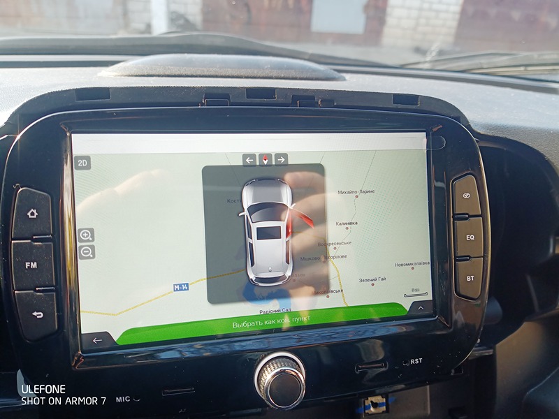

Во-первых, подключил камеру заднего вида. Оказывается, существует новый стандарт видеосигнала "AHD1080P" взамен старого "CVBS", который позволяет получать от камеры гораздо лучшую картинку, чем в предыдущих поколениях. Нужна камера с соответствующим выходом, и в меню настроек магнитолы включить нужный режим входа.
Камера стоит под краем спойлера. В принципе видимость хорошая, но из-за "горбатой" геометрии есть "мёртвая зона" под бампером ~~30 см. Но если парковаться "бампер-в-бампер", то как раз нормально. Плюс, за счёт широкоугольности камеры, при выезде назад с парковки "под углом", можно "подсматривать" трафик по дороге.
