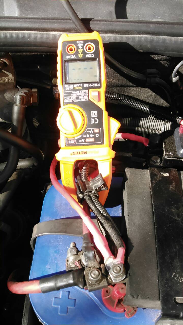

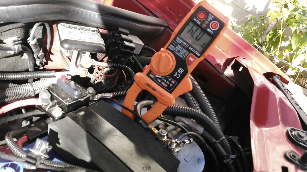

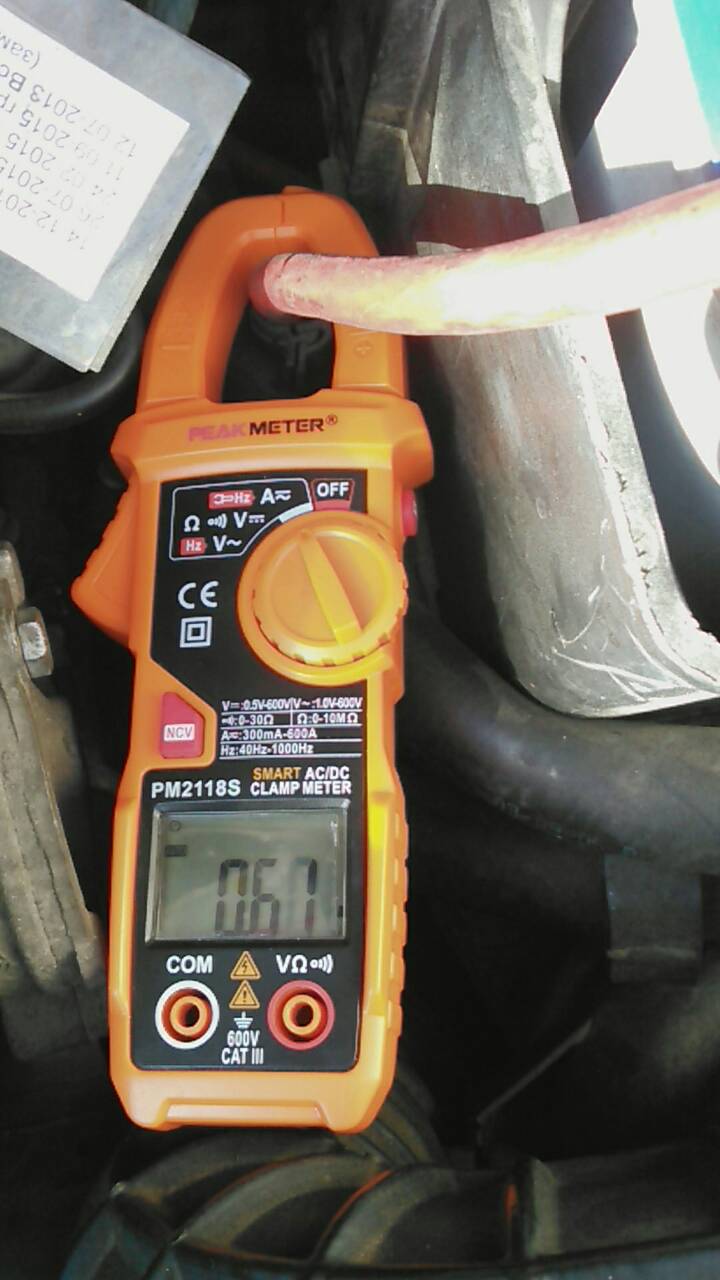

Сегодня просто любопытный замерил пакой ток на кабель (+ )до генератора и (-) до маса
Увидел следующие цифры
Авто можно стоят хоть недели и запуск без проблемы!

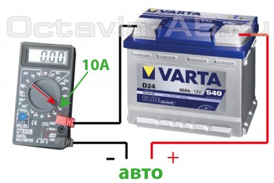

Там не так нужно мерять вроде.
Нужно мерять когда автомобиль переходит в спячий режим (через 15 минут после закрытия). И я мерял на обрыв (тоисть снимал клему и один провод к ней, а другой на плюсовую бочку аккамулятора).
Показывало вот что:

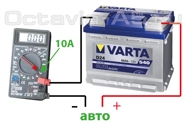

Знаю Саня , но этот прибор ac/dc так делать замерить !
Вот твой прибор и только как замерить утечку тока

Ты замерял ток своими токовыми клещами в силовых проводах идущих на стартер и массу автомобиля. И не замерял в тонких проводах отходящих от тех же клемм АКБ. Посему твой замер неправильный. Александр тебе сказал КАК и ЧЕМ правильно замерить. А твои токовые клещи для данной операции не подходят.

Ну вроде и не такой уж большой ток утечки, мозги, сигналка, магнитола в дежурке вот и набегает 600мА

если бы у тебя был ток утечки 600 ма то ты бы ее не завел уже через сутки.
так что клещами этими можно прижать кое-что другое.
ток утечки меряется как тебе показали и пояснили парни,даже с картинками.
нормальный параметр утечки 0,03-0,08.
не замерял в тонких проводах отходящих от тех же клемм АКБ- тут = О (на блок,сигнализация и т.д....-без утечки)
п.с если ток меньше 300mA то клещи не будет показывают
возможно ты прав надо использовать обычный тестер

Да ваши клещи просто не видят таких токов. Измеряйте в обычном режиме амперметра, если все в порядке- предела 200 мА пост. тока на любом китайском тестере- с головой. Только измерять надо не разрывая цепи.

На таких токах токовие клещи дают большую погрешность.Лучше уже на разрив,снимаем плюсовую клемму с аккумулятора и в разрыв тестер ставим,ждем до 5 минут и замеряем.Все что больше 150мА плохо,что то потребляет,через 5 дней аккумулятор будет разряжен.В основном разряжает магнитофон,в пионере например есть энергосберигающий режим.
