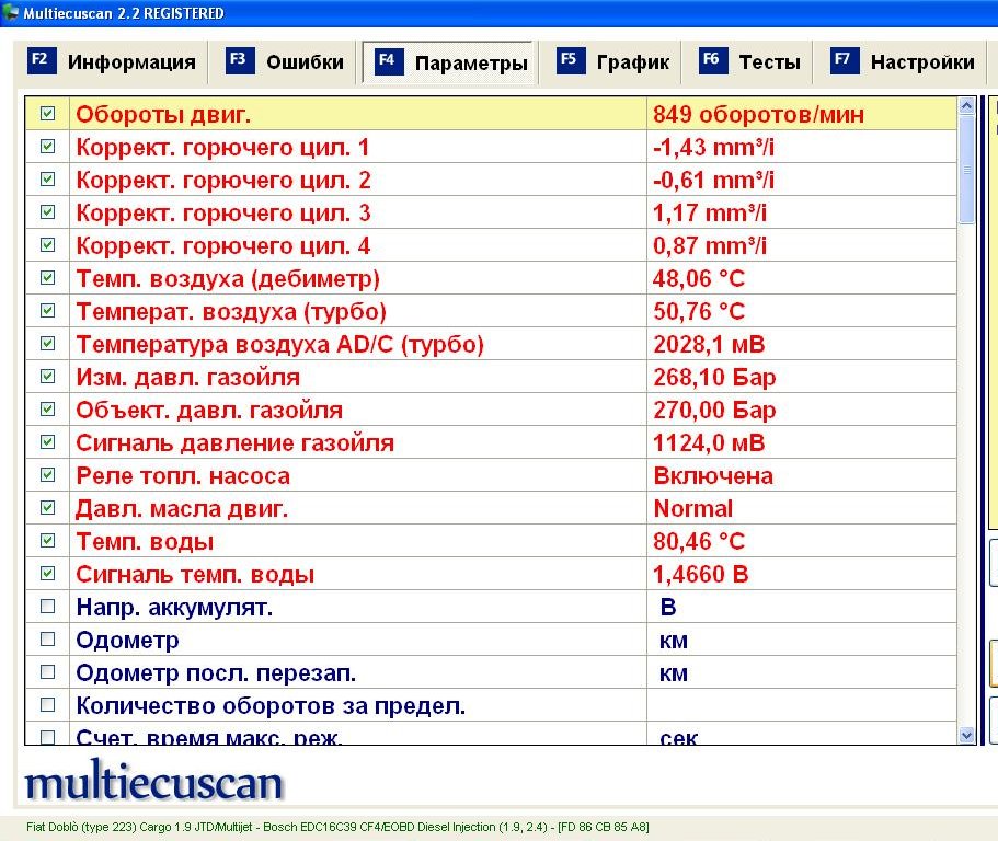

Добрый день!
Поменял движек на контрактный, и начались непонятки (для меня во всяком случае).(Поменял примерно 900 км назад.)
Суть проблемы,-вибрация на холостых, и при начале движения, "не очень газуя".
И вибрация постепенно увеличивается.После замены двигателя она была намного меньше.
И еще заметил,-схватывает как-то не сразу, а немного надо крутнуть, стартер, ну там 2-3 сек.Потом заводится.На старом движке заводился "с пол оборота"...
Иногда стал вообще не заводится сразу, -кручу стартер сек 10-15, аж потом заводится.Особенно утром или после простоя день-два.Это стало проявляться последние примерно 200 км.
Иногда двиг вообще не заводится, - комп пишет"мах температура", датчик ползет вверх, - прекращаю крутить стартер, вынул-вставил ключ,- завел, все нормально.Тоже стало недавно, но хоть не очень часто.
Сегодня подключал ЕЛМ327,-вот что увидел.
Ошибки, -Р1530 U0426
И давление на холосты
Кто, что подскажет, буду рад совету.
Спасибо.

fiat_user
1. Не мешало бы написать что значат ошибки эти, программа что на них пишет. Наизусть их никто не знает и гуглить не будет. Это как таблицу Менделеева наизусть знать.
2. Понятие "контрактный двигатель" - рястяжимое. Не мешало бы расписать что именно менялось, а что осталось со старого. Особенно по электронике
3. По скрину как бы все ок. Зачем он?

P1530 Air Condition (A / C) clutch circuit malfunction (Обрыв или короткое замыкание в цепи реле отключения компрессора А/С)- (действительно, кондиционер перестал "охлаждать").
U0426 -не правильные данные от иммобилайзера.(Значек на приборке все-равно тухнет, не горит)
Менялся только сам блок+головка.Все остальное (эбу, форсунки,турбина, ТНВД, генератор, стартер, маховик, сцепа и т.д.) от старого двигателя.
Скрин,- на холостых вроде давление маловато, где-то читал, что должно быть 300 бар.Хотя оно и было около 300, но только сразу после заводки, а так стало после 10 мин работы.

Сегодня утром подзарядил штатный акум (74АН), подключил паралельно еще один (100АН), подключил ЕЛМ-у.
Заводится "нормально", ну 2 сек крутну стартер, напряжение проседало всего до 11,7 В (примерно).
Сканер, - сразу после заводки давление топлива показывало на холостых (849 об) 340-360 бар.После прогрева (примерно 15-18 мин, темп. охл.жидкости 65 гр.) давление стало держатся 280-290 бар.

А зачем прошивали то,егр отшивали или как?С пол тыка такие авто не заводятся.340-360 бар на хх и какое время держалось такое давление?Должно упасть сразу на 300 бар.Если будут проблемы с запуском,нужно посмотреть в программе на динамику набора давления топлива,меньше 160-180 бар запуска не будет.На скрине давление топлива в 270 бар маловато,но там запрос с эбу так же в 270бар.Может что с прошивкой нахимичили.Маховик двухмасовый живой?

bogdan68
Вот именно. Запрошенное должно совпадать в реальным в первую очередь.
Помимо егр в этом моторе надо бы и сажевый фильтр отшивать. Не знаю что там за кат ТС имел ввиду. Может сажевик это и был...
fiat_user
Напруга должна как раз до 11,8В и проседать. Т.к. в вашем есть требование от ЭБУ по давлению топлива, то скорее всего при 10В стартер не развивал нужные обороты и как следствие - давление в рампе.
Так что смотрите узлы стартер- аккумулятор и всё что с этим связано.
Насчет "незапуска" - так ЭБУ и не даст команды на запуск и при ошибке по тепературе. Возможно сдыхает датчик температуры ОЖ, плохой контакт в фишке его, в фишке ЭБУ, перебит провод...
да, отшивали егр.
А как они должны заводиться? Старый, родной двигатель (хоть и кушал масло ведрами и дымил как паровоз) запускался буквально с одного оборота.
Не, давление упало не сразу, а постепенно, минут через 15 от запуска, и при температуре охл. ж. 65 гр. стало примерно 285 Бар.
