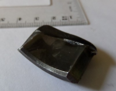

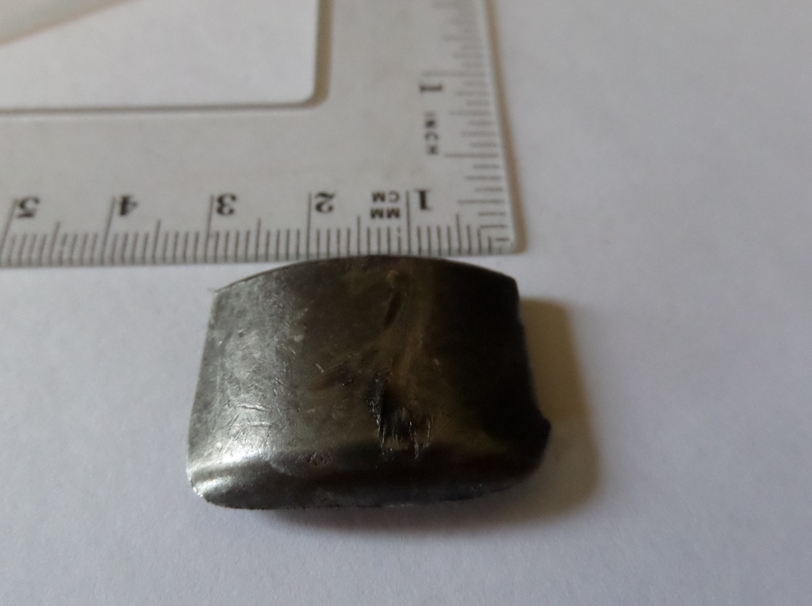

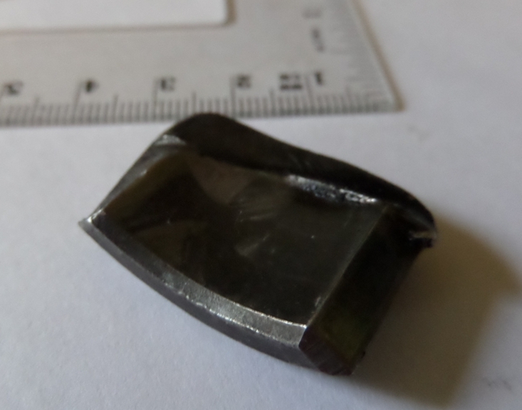

Необходима помощь в идентификации причины пробоины блока цилиндров.
Ехал с работы в гараж, постороннего шума не слышал, но после как поставил машину увидел след разлитого масла. На следующий день поставил авто в мастерскую. Мастер при снятии защиты на защите нашел кусок осколка (откуда не известно см. фото). После снятия поддона на против шатуна 4-го цилиндра обнаружили дыру в блоке (см. фото). При осмотре откуда мог взяться кусок осколка и чем пробило блок не понятно, внутри картера вроде визуально все целое, но чудес не бывает.
Возможно на сайте есть кто сталкивался или сам перебирал движок и может сказать откуда что отвалилось и возможная причина.

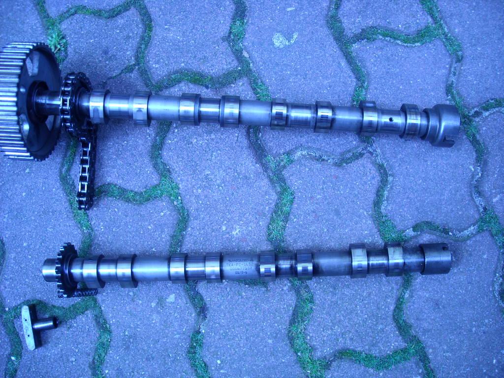

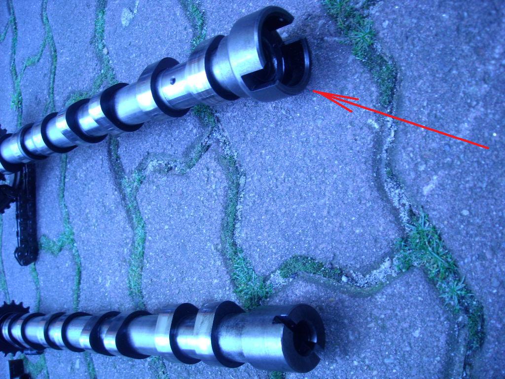

Распредвал.

alex-lv писал(а):
Распредвал.
Алекс спасибо за информацию, а это точно вылы с аналогичного движка? Очень похожи. А то что отвалилась часть распредвала ничего страшного или тоже менять. И интересна теперь причина отколотого куска, чего это он отвалился, я проехал 20 тыс. км и при мне под крышку никто не лазил.

СообщениеДобавлено: Ср Авг 19, 2015 21:36    Заголовок сообщения: Re: БЛОК ДВИГАТЕЛЯ СКУДО >2007 Ответить с цитатой
Двигун RHR Peugeot 2.0 HDI 16v
Знімати насос і дивитись на вал, як що зломаний-міняти.
Я б не варив, ставив би латку на болти, від зварки може "повести" блок.

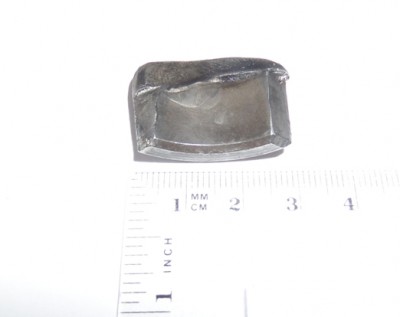

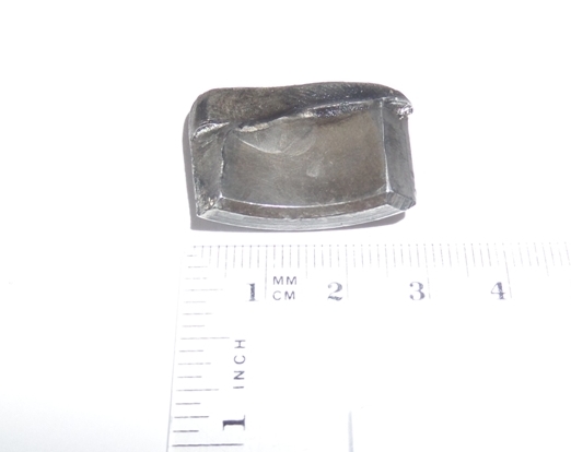

По всей видимости пока сбываются предположения Шуріка. Сегодня позвонил мастер, сняли двигатель, частично разобрал и говорит что мой распредвал целый, но кусок распредвала идентичен распредвалу моего типа вала. Откуда он попал и как давно там лежит там, и если предположить, что лежит всетаки с предыдущего ремонта, при том что уже только я проехал 20 000 км без постороннего шума, непонимаю. Перед этим у меня была дальняя поездка на 1500 км по нашим "дорогам", возможно через какую "дыру" и вылетел, хотя мастер говорит, что пока не видит через какой сливной канал мог кусок пролезть. Завтра еду у нему и сам посмотрю. Говорит что перед сваркой обязательно необходимо разбирать весь двигатель для зачистки и разделки краяев блока для сварки, чтобы исключить попадание стружки в КШМ и масломагистралей. Нужны Ваши советы, давать разбирать блок или нет?

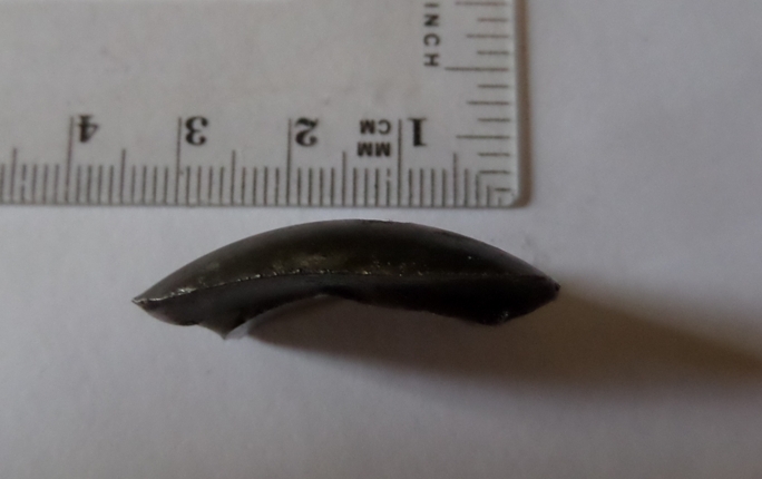

СообщениеДобавлено: Пт Авг 28, 2015 17:58    Заголовок сообщения: Ответить с цитатой

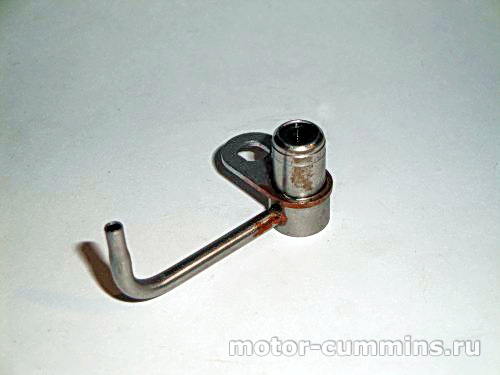

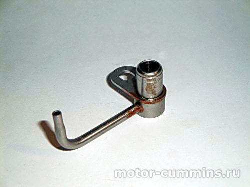

как выяснилось нужен охладитель поршня, поврежден.
выглядит так
