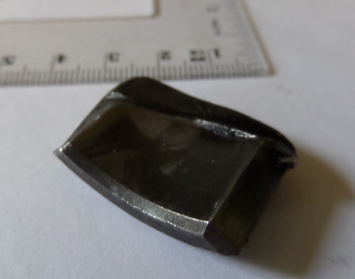

Необходима помощь в идентификации причины пробоины блока цилиндров.
Ехал с работы в гараж, постороннего шума не слышал, но после как поставил машину увидел след разлитого масла. На следующий день поставил авто в мастерскую. Мастер при снятии защиты на защите нашел кусок осколка (откуда не известно см. фото). После снятия поддона на против шатуна 4-го цилиндра обнаружили дыру в блоке (см. фото). При осмотре откуда мог взяться кусок осколка и чем пробило блок не понятно, внутри картера вроде визуально все целое, но чудес не бывает.
Возможно на сайте есть кто сталкивался или сам перебирал движок и может сказать откуда что отвалилось и возможная причина.

Було таке,зтикались з таким.Скоріш всього було так як у нас; в авто був заклинив ТНВД,лопнув привід насоса, распредвал також лопнув.Скоріш всього наші "специ" при ремонті не повиймали всі куски від пошкоджених запчастин.Один кусок проліз через маслозливні канали,попав під колінвал (так як там дуже мало місця) і вибив блок.Вихід-заварити блок та їздити.Що і було зроблено.

| Николай Николаевич писал(а): | | откуда что отвалилось и возможная причина. |
Распредвал.

| alex-lv писал(а): | | Распредвал. |
Алекс спасибо за информацию, а это точно вылы с аналогичного движка? Очень похожи. А то что отвалилась часть распредвала ничего страшного или тоже менять. И интересна теперь причина отколотого куска, чего это он отвалился, я проехал 20 тыс. км и при мне под крышку никто не лазил.

Вариться в наш час все.Я думаю в такому місті як Кременчуг,спеціалісти повинні бути.Попробуйте по місцевому форумі пошукати.Вали це з наших машин.Цей із якого у Вас кусок,то ТНВД,в інший-вакумний нас.

По всей видимости пока сбываются предположения Шуріка. Сегодня позвонил мастер, сняли двигатель, частично разобрал и говорит что мой распредвал целый, но кусок распредвала идентичен распредвалу моего типа вала. Откуда он попал и как давно там лежит там, и если предположить, что лежит всетаки с предыдущего ремонта, при том что уже только я проехал 20 000 км без постороннего шума, непонимаю. Перед этим у меня была дальняя поездка на 1500 км по нашим "дорогам", возможно через какую "дыру" и вылетел, хотя мастер говорит, что пока не видит через какой сливной канал мог кусок пролезть. Завтра еду у нему и сам посмотрю. Говорит что перед сваркой обязательно необходимо разбирать весь двигатель для зачистки и разделки краяев блока для сварки, чтобы исключить попадание стружки в КШМ и масломагистралей. Нужны Ваши советы, давать разбирать блок или нет?

как выяснилось нужен охладитель поршня, поврежден.
