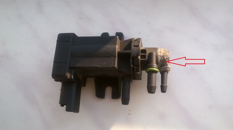

3. По не работающей турбине определили, что не работает электроклапан управления вакуумным приводом открытия турбины. При его демонтаже визуально видно было, что клапан уже был в ремонте (фото ниже). Предполагаю, что когда снимали двигатель на ремонт с машины и его ударили и сломали. В общем клапан пришлось купить на разборке другой и установить на двигатель, турбина сразу ожила и как по мне авто в динамике стало гораздо лучше и турбина по звуку стала лучше дуть.

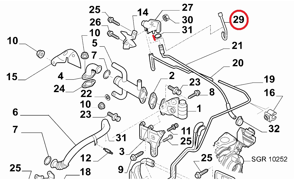

Немного не по теме.
Подскажите: куда идет трубка с левого по фото штуцера? Я после покупки машины долго мучался с ошибкой турбины "овербуст" которая выскакивала под нагрузкой. Случайно на яме заметил обрезанную пластиковую трубку. висящую с етого клапана. Ее конец был расклепан. Я отрезал аккуратно расклепанный край етой трубки так что бы открылось отверстие в ней и о чудо!!! Турбина заработала!! В итоге я снял вообще етот кусок трубки и так и езжу уже 2 года. Но куда-то же она шла???? Ни в одной книжке не нашел...

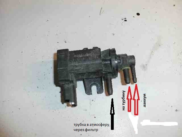

на торец трубки желательно одеть какойто фильтрик, чтоб не загрязнять полость клапана, часть где работает соленоид (солдатик)
после обрезки трубки при появлении "турбирования" черный дым с выхлопа не пошел?

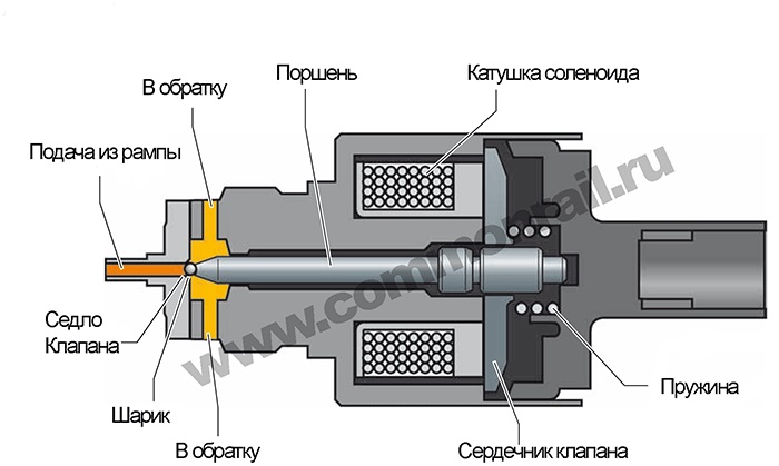

Описание регулятора давления:
Подача топлива под высоким давлением в рампу управляется с помощью Клапана регулировки давления (PCV), расположенного также на корпусе ТНВД после механического выпускного клапана на плунжере. Его задача - управление давлением в рампе путем слива лишнего топлива в магистраль обратки и регулировка колебаний потока топлива под влиянием работы плунжеров. Топливо подаётся к клапану через носик внутри которого находится шарик. Этот шарик и отвечает за гашение пульсаций давления. Он прижимается к входному отверстию, перекрывая вход в клапан, под воздействием поршня и пружины в задней части клапана. Усилие пружины равно давлению топлива в 50 бар и лишнее топливо начинает сливаться в обратку. Также клапан отвечает для поддержания давления в рампе в течение 30 секунд после выключения двигателя, затем полностью открывая проход для слива в обратку. Для управления клапаном ЭБУ подаёт частотный сигнал на катушку клапана, приводя в действие магнитный сердечник. Электромагнитная сила отжимает седло клапана и канал для слива в обратку перекрывается, повышая давление. С уменьшением скважности сигнала, электромагнитная сила падает и поршень открывает канал для слива, понижая подаваемое в рампу давление. В системе SIMENS/VDO в отличие от системы BOSCH EDC 15C2 клапан уменьшает объём подаваемого топлива в рампу для контроля нужного давления. Максимальное давление равно скважности в 30%, при скважности в 0% давление минимальное. Сопротивление между коннекторами клапана 2.7 Ом.

Ну, в зеркало не видать. Разве что иногда при резкой нагрузке сероватый (в темноте видно в свете фар идущих сзади авто, а днем не видно). Но тут же перестает как не нагружай. По крайней мере - не видно. Все не соберусь кого-то посадить за руль. а самому сзади проехаться. Может есть в Киеве желающие? ))
Николай Николаевич Спасибо за схемку. етой ссылке http://fiatonline.com.ua/components/com_virtuemart/shop_image/category/images/54/54BBD9E35CC8B735A9747ACB52332AEB.png, похоже, трубка № 29 никуда и не идет. ) В корпусе воздушного фильтра никаких отверстий для подобных трубок нет.
