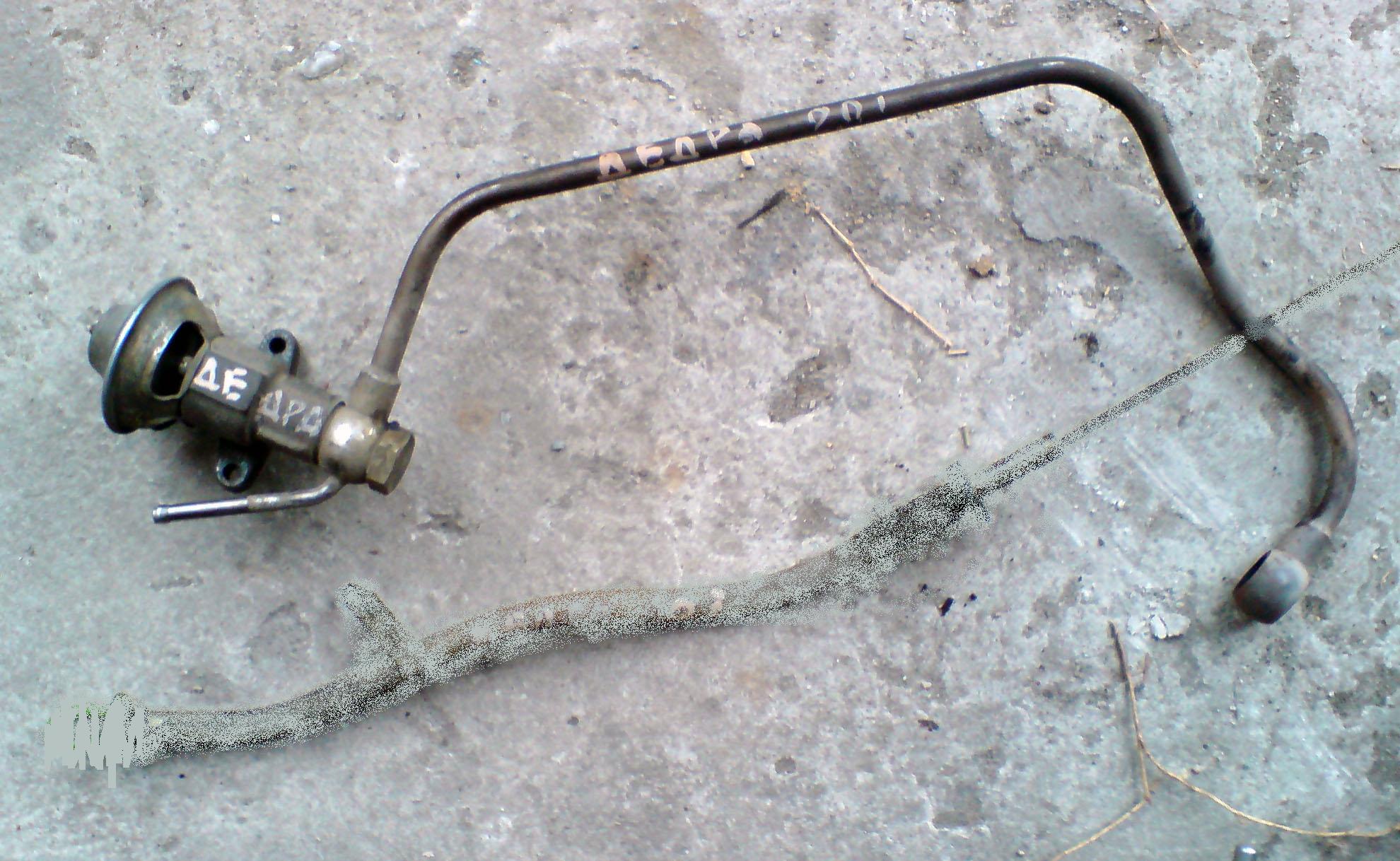

Unchik
Есть на бензиновых, я свой выкинул
Фото не мое, у Маникова стырил)
 Просмотрено:  296 раз(а)

Я заглушил - расход бензина снизился.
