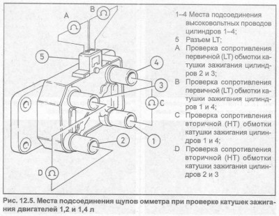

Скажите еще как правильно провода подсоединять?
djemileo
Зарегистрирован: 09.07.2010
Сообщения: 659
Откуда: Симферополь
Авто: Fiat Brava SX 1.4
СообщениеДобавлено: Чт Апр 24, 2014 17:54    Заголовок сообщения: Ответить с цитатой
Так вроде на катушке номера котлов вылиты. Ну или на всякий вырезка с книжки
 Просмотрено:  646 раз(а)
My name is Brava....Fiat Brava

СообщениеДобавлено: Пт Апр 25, 2014 12:15    Заголовок сообщения: Ответить с цитатой
Спасибо!
