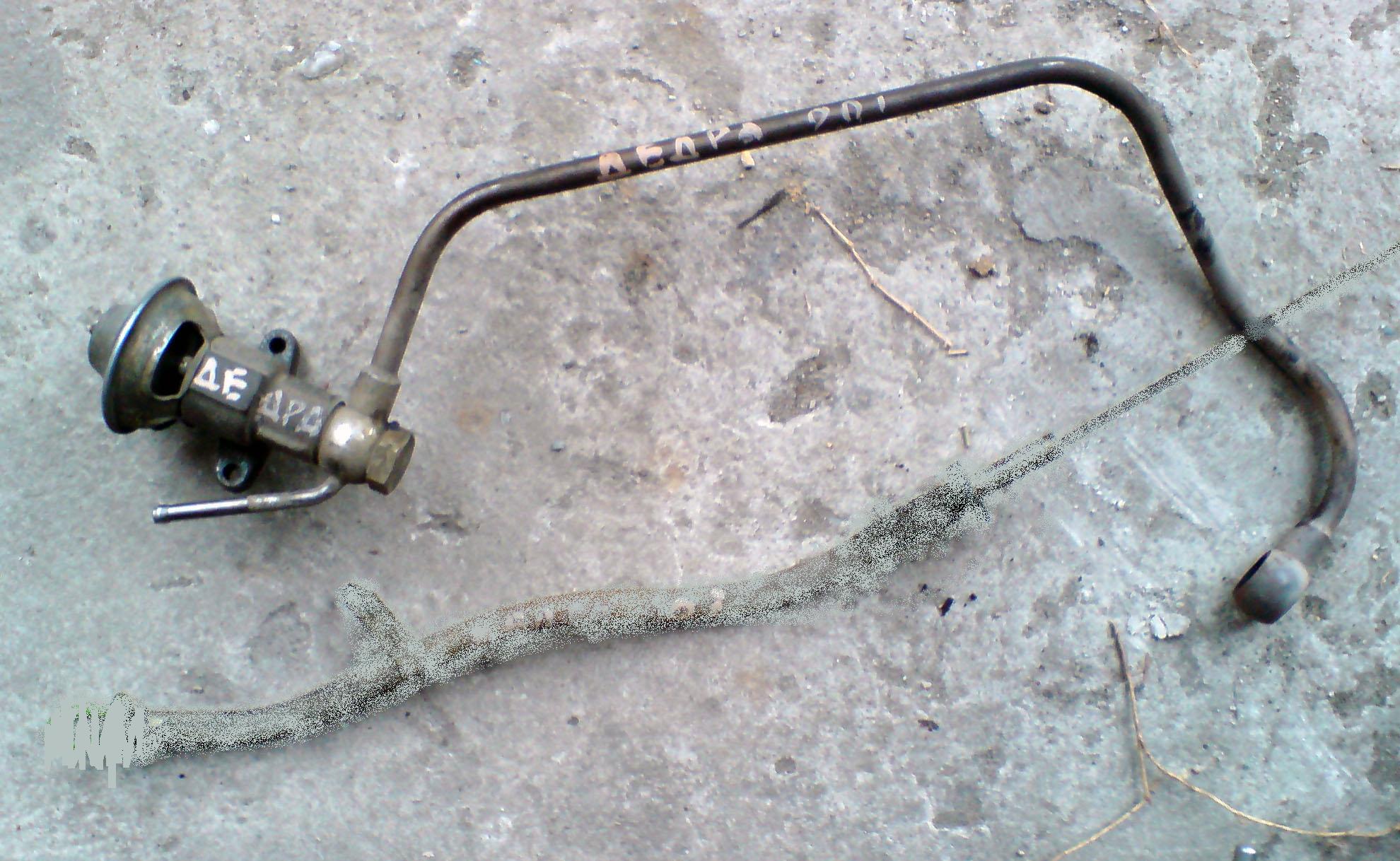

Unchik
Есть на бензиновых, я свой выкинул
Фото не мое, у Маникова стырил)
