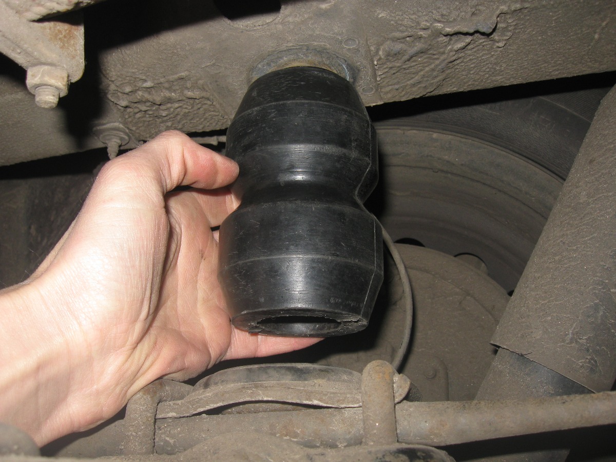

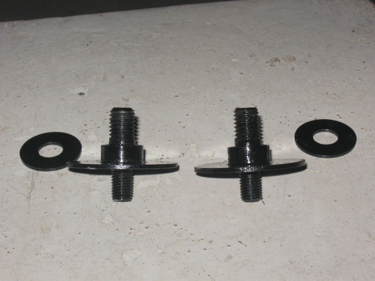

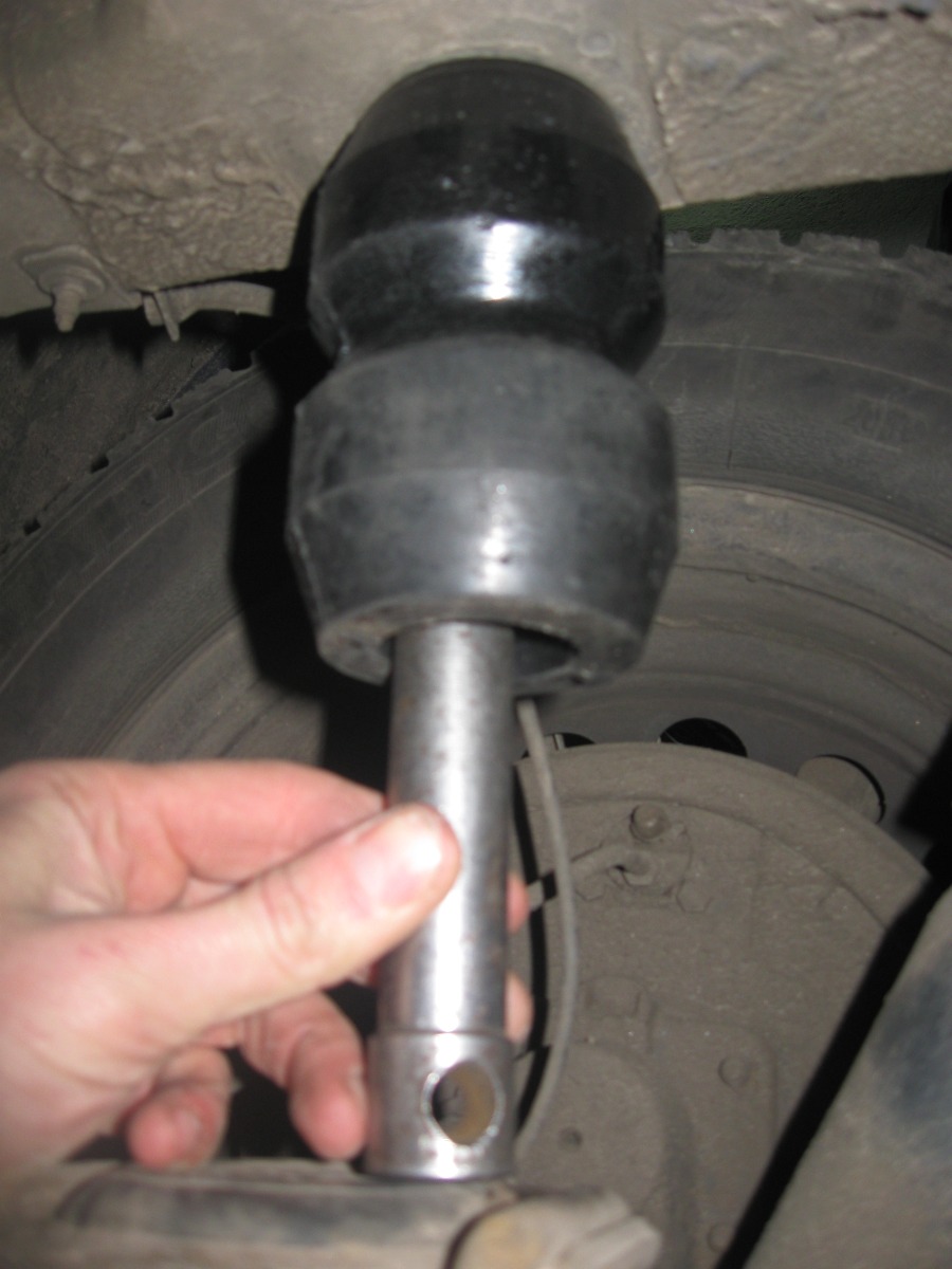

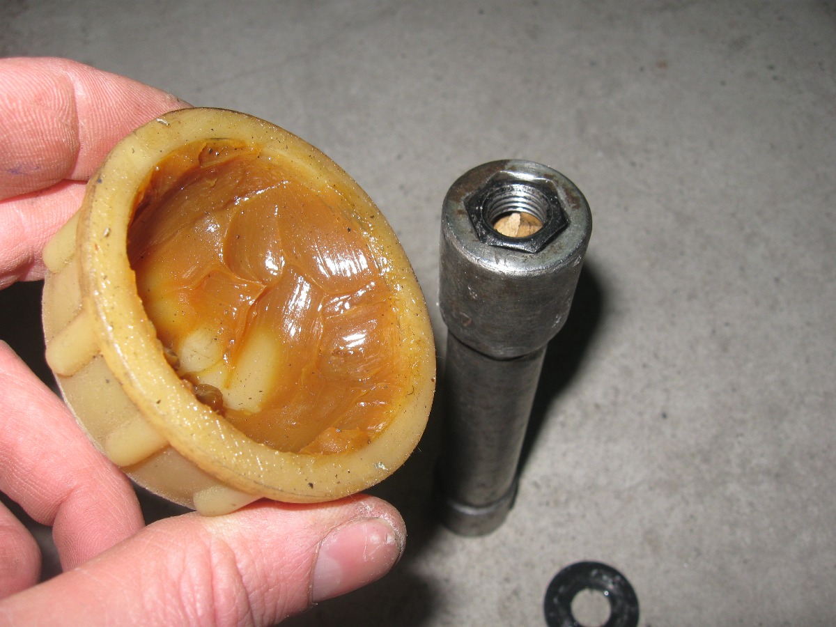

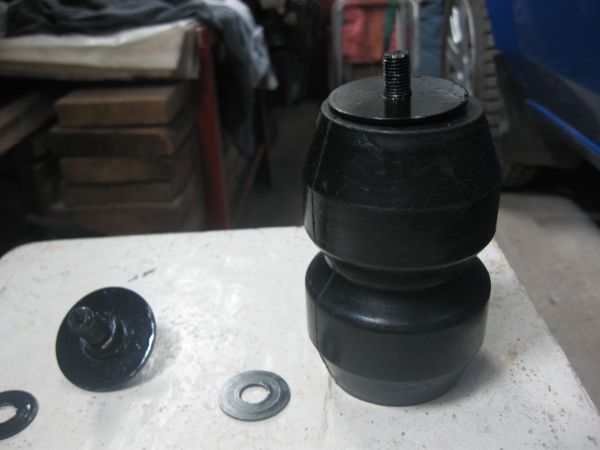

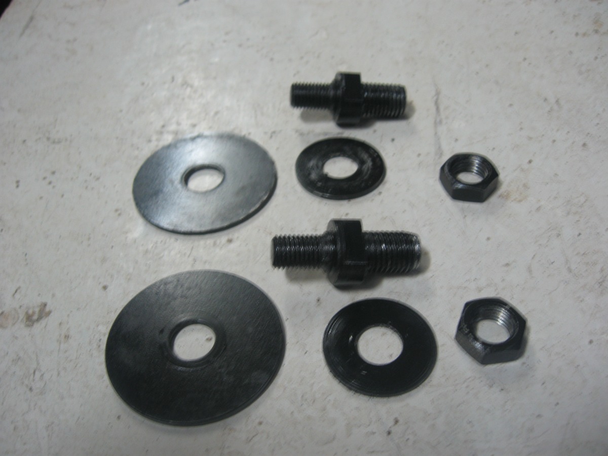

Здравствуйте всем кто читает эту статью. Знаю эта тема не раз уже обсуждалась , но я хочу поделится с вами моей переделкой. Может кому пригодится ! Здесь есть несколько вариантов. И так машинкой обзавёлся 2 месяца назад. Езжу не много, в основном летом, а зимой почти нет , ну так, только к тёще в гости на блины! И так ближе к теме . Как только машинку купил и залез по неё сразу в глаза бросились отбоники и выяснилось что надо менять отбойники рессор, и как на мой взгляд, или отбухтовать рессору или добавить ещё лист от Волги. Выкрутил отбойник и начал думать что делать дальше Пошёл на рынок узнал по чём этот кусок резины и обалдел! (по 170 тубликов) По этому начал колхозить Выбор пал на Газелевские отбойники , вроде подходят
И придумал не один вариант а несколько: Сам я работаю на заводе, это, "Южный Турбинный Завод"- по этому имею возможность что-то для себя выточить и помочь близкому! Если кому надо! Могу выточить такие! Со всеми вопросами в личку или по тел. 0687036674 или 0996281295
 Просмотрено:  509 раз(а)
вот полный комплект то что надо выточить
 Просмотрено:  550 раз(а)
вставляем то что выточили в отбойник
 Просмотрено:  512 раз(а)
С этой стороны вставляем шайбу и закручиваем гайку
 Просмотрено:  485 раз(а)
И теперь это всё закручиваем в кузов руками, посильнее!
Тише едишь- меньше должен!

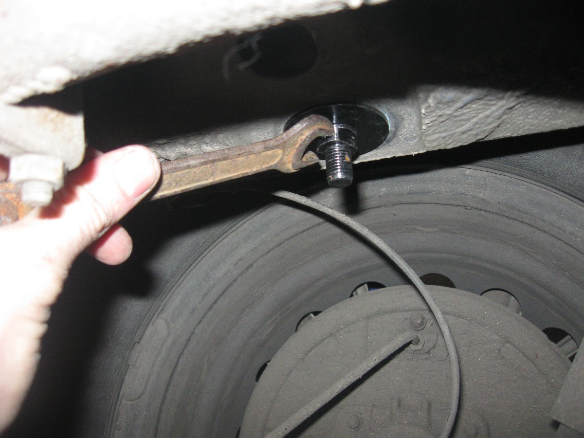

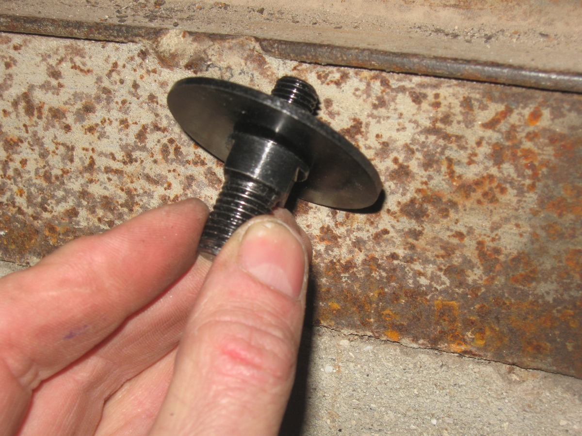

Вот ещё один из вариантов который мной разроботанный на фото видно полный комплект и поочередная установка Если кому надо! пишите в личку или по тел 0687036674
вот полный комплект
 Просмотрено:  524 раз(а)
Это так надо собирать
 Просмотрено:  501 раз(а)
Вот прикручивает и видим что получается
 Просмотрено:  484 раз(а)

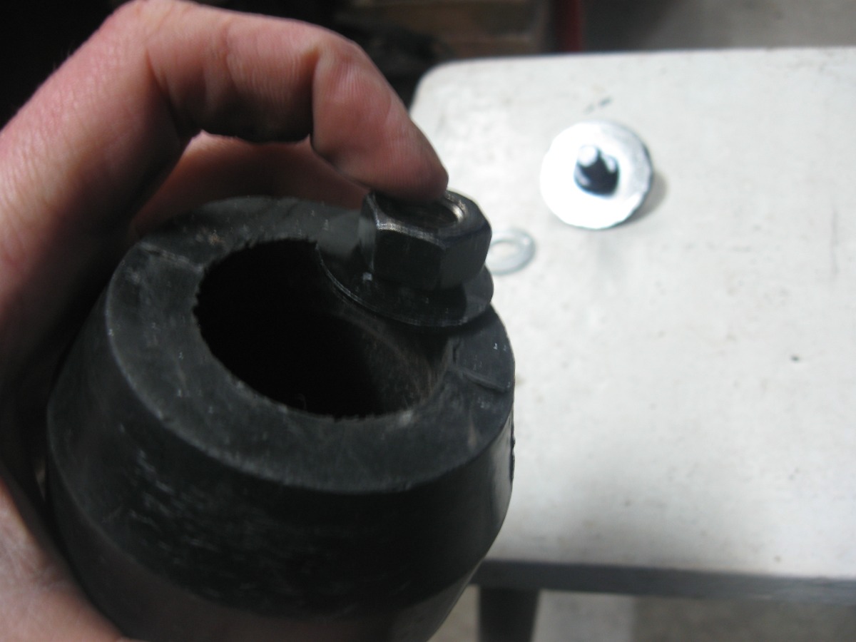

На фото хочу показать что надо ключ смазать солидолом чтобы шайба не падала и гайка должна в ключе была заподличо с торцем ключа Я нашол выход из положения подложив в ключ бумагу чтобы гайка была выше

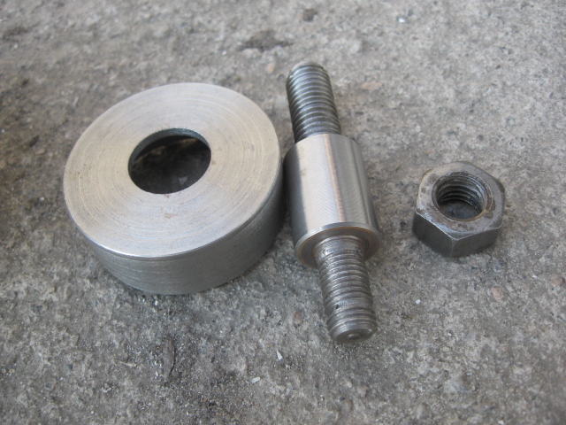

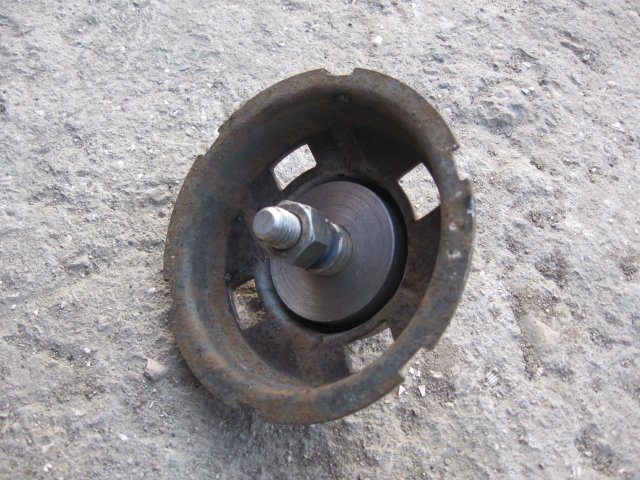

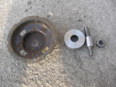

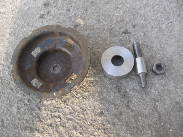

Третий способ переделки отбойников (тот что с чашкой) ! Вытачиваем вот такой комплект валик +толстая шайба (с выбранным внутри отверстием) Привариваем валик к старой чашке Потом накидываем шайбу (отв. во внутрь) одеваем отбойник и прикручиваем (не забываем о большой шайбе изнутри отбойника) А потом берём отбойник за чашку и прикручиваем как родной
Это способ хорош тем что высота отбойника такая же как и родного В первых 2 вариантах высота отбойника получалась на 20 мм короче чем родной ! Все 3 варианта могу помоч сделать ОБРАЩАЙТЕСЬ
 Просмотрено:  508 раз(а)
комплект с старой чашкой
 Просмотрено:  496 раз(а)
вот так вставляем изнутри чашки и обвариваем
 Просмотрено:  476 раз(а)
Вуаля вот и получилось Осталось только отбойник прикрутить изнутри

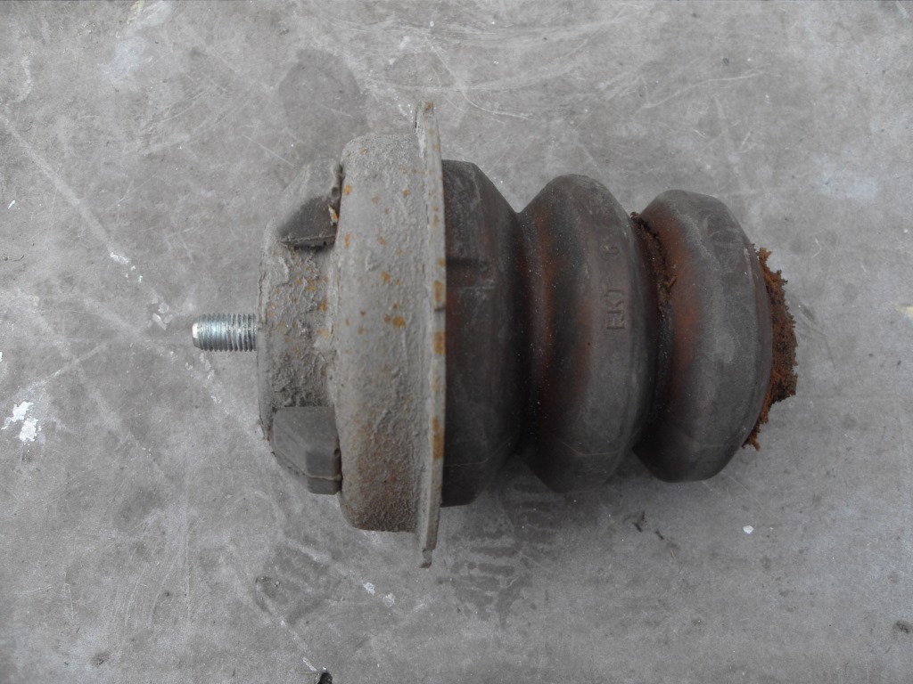

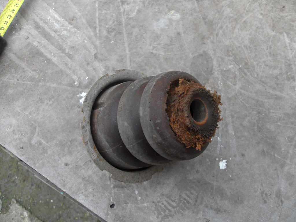

С отворачивание отбойников-полная жопа,во всяком случае,у меня...
С левым провозился час.
С правым-шесть часов...
Но всё таки выкрутил.
Пришлось болгаркой обрезать опорную тарелку по периметру,затем выламывать остатки вокруг болта с круглой шляпой,нарезать на ней лыски и выкручивать рогатой разводягой.

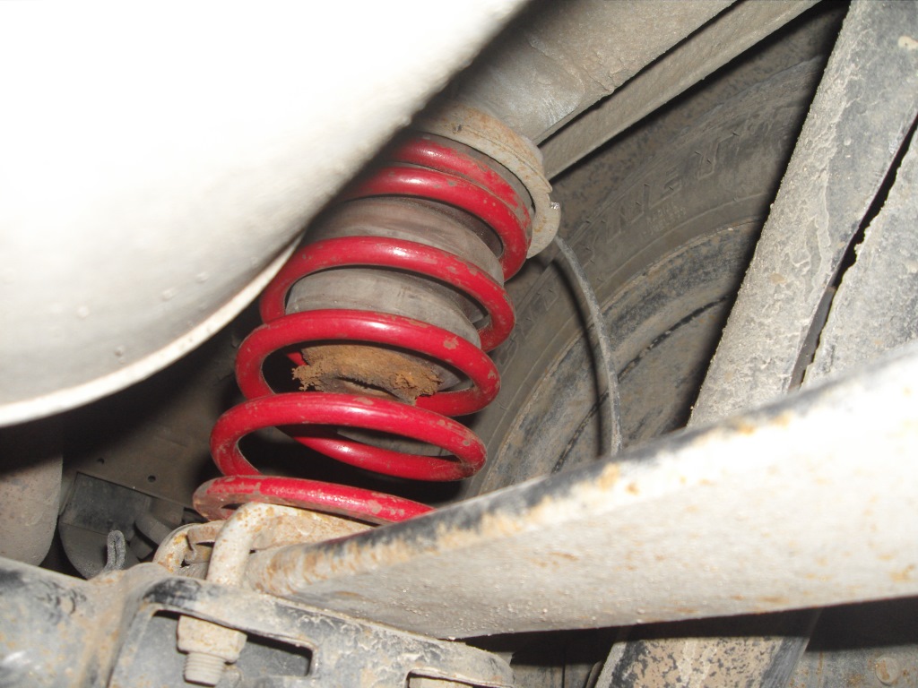

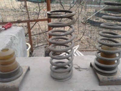

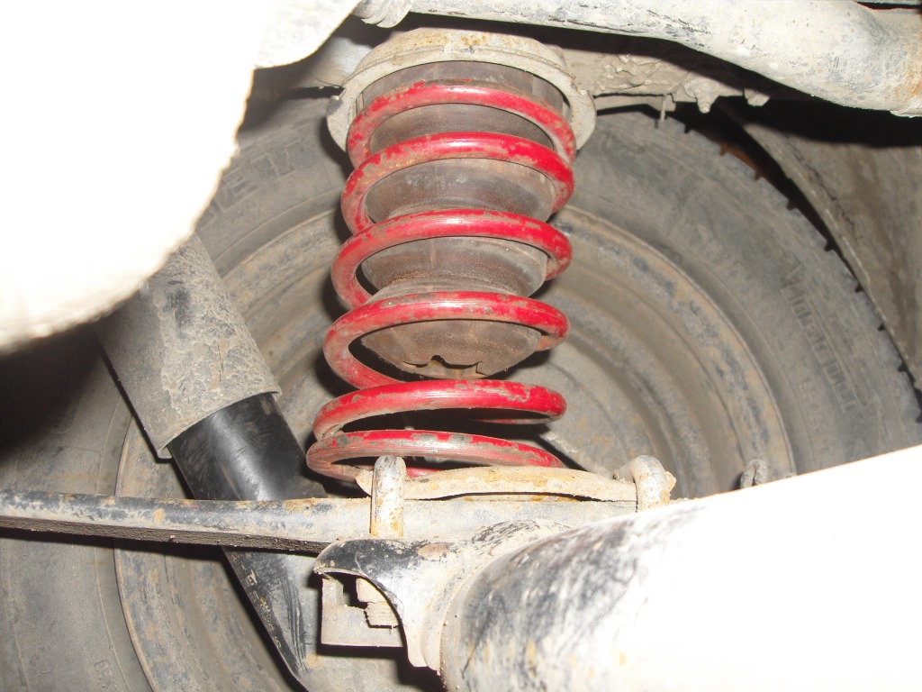

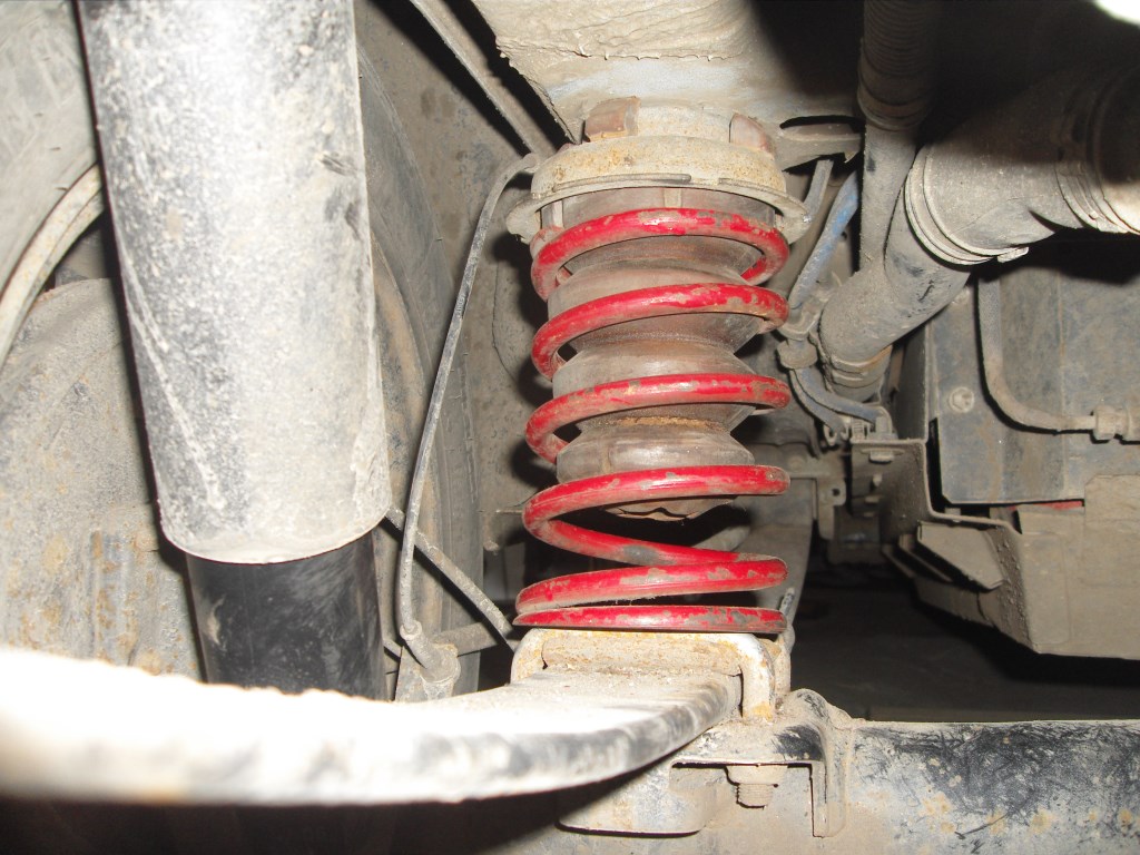

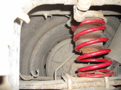

добрый вечер друзья. Я немножко по другому решил проблему и очень доволен. Отбойники открутил легко
 Просмотрено:  497 раз(а)
 Просмотрено:  506 раз(а)
 Просмотрено:  416 раз(а)
 Просмотрено:  489 раз(а)
 Просмотрено:  461 раз(а)

СообщениеДобавлено: Сб Мар 08, 2014 22:43    Заголовок сообщения: Ответить с цитатой

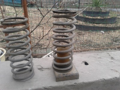

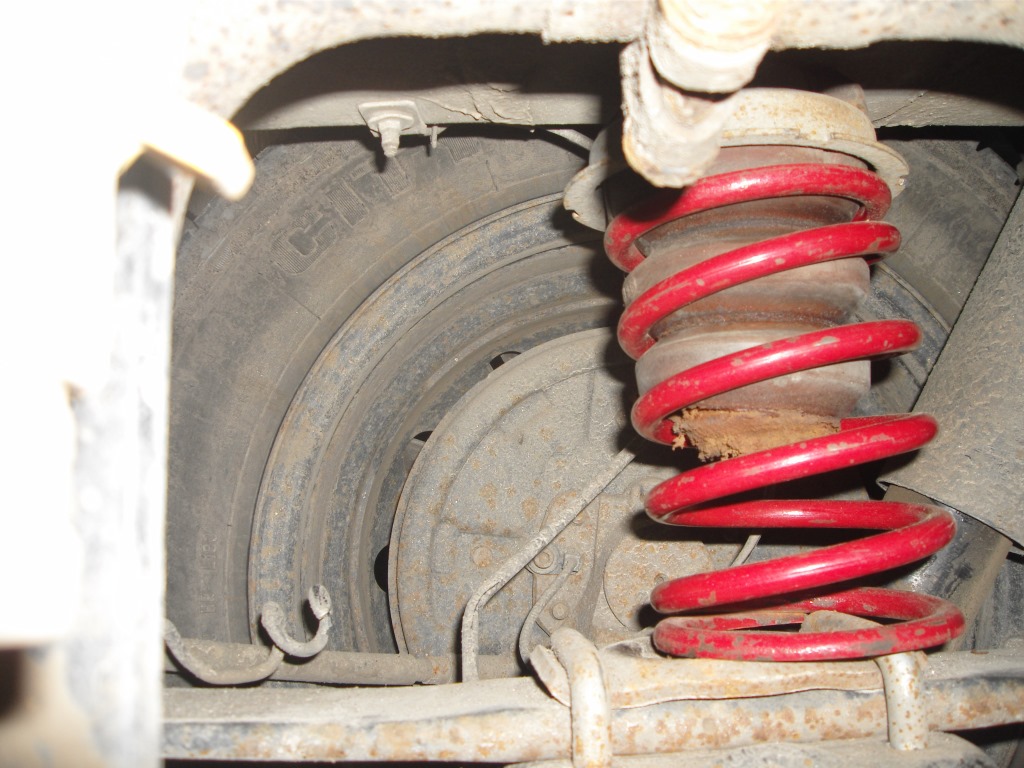

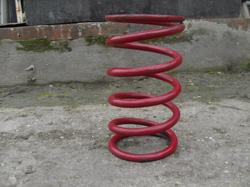

Пружина не закреплена внизу ничем? Т.е. прыгает по рессоре вперед/назад как я понимаю? И на сколько изменилась жесткость задней подвески с установкой пружин?
Tanker
Зарегистрирован: 20.10.2008
Сообщения: 1276
Откуда: Pokrov city
СообщениеДобавлено: Сб Мар 08, 2014 22:48    Заголовок сообщения: Ответить с цитатой
ПРужины от чего поставил?
игорь 19777
Зарегистрирован: 07.03.2014
Сообщения: 567
Откуда: украина
СообщениеДобавлено: Сб Мар 08, 2014 23:43    Заголовок сообщения: Ответить с цитатой

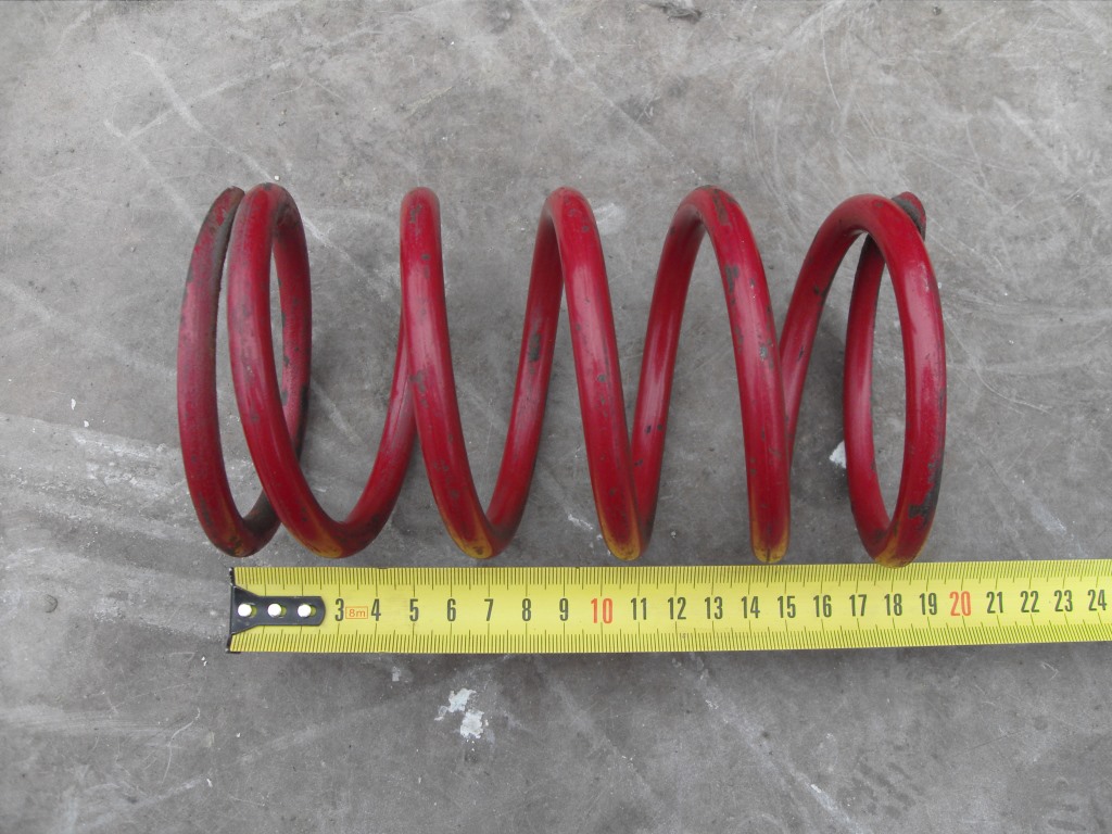

да пружина не закреплена, держится только на отбойнике просто одета на него, уже катаюсь неделю пока не выпала, в планах химичить крепление к стремянке. Этим вариантом очень довольный, машина приподнялась (теперь защитой баллонов не волочит о колею), по жесткости просто супер. До этого колхоза удары отбойников о задний мост ощущались очень хорошо, сейчас задний мост словно парит в воздухе. Устанавливать очень просто нужно поддомкратить жопу, выкрутить отбойник, вставит пружину и вкрутить отбойник с пружиной назад, всё.
Из вариатора ветра, комбайна полесье КЗС-1218

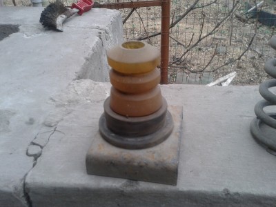

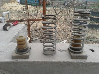

привет всем. может не в тему лезу. у меня есть готовый комплект дополнительных пружин на добло. нижняя часть плотно набивается на тарелку рессоры , а верхняя четко по размеру вставляется в стакан родного отбойника,после извлечения оттуда остатков паралона и всего прочего. установка проста и надежна,дольше дерьмо выколупывать и снимать колеса. брал себе, так и не поставил,руки не дойдут. фотки есть. левая и правая сторона отличаются смещением, в процессе установки все понятно. товарищу поставили-доволен. мы брали 2 комплекта на разборке. насчет оригинальности ответить не могу.
 Просмотрено:  522 раз(а)
 Просмотрено:  482 раз(а)
 Просмотрено:  822 раз(а)
