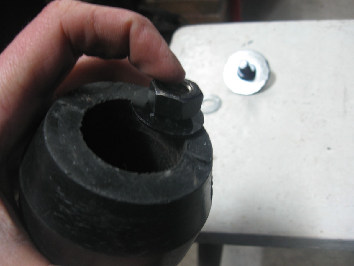

Здравствуйте всем кто читает эту статью. Знаю эта тема не раз уже обсуждалась , но я хочу поделится с вами моей переделкой. Может кому пригодится ! Здесь есть несколько вариантов. И так машинкой обзавёлся 2 месяца назад. Езжу не много, в основном летом, а зимой почти нет , ну так, только к тёще в гости на блины! И так ближе к теме . Как только машинку купил и залез по неё сразу в глаза бросились отбоники и выяснилось что надо менять отбойники рессор, и как на мой взгляд, или отбухтовать рессору или добавить ещё лист от Волги. Выкрутил отбойник и начал думать что делать дальше Пошёл на рынок узнал по чём этот кусок резины и обалдел! (по 170 тубликов) По этому начал колхозить Выбор пал на Газелевские отбойники , вроде подходят
И придумал не один вариант а несколько: Сам я работаю на заводе, это, "Южный Турбинный Завод"- по этому имею возможность что-то для себя выточить и помочь близкому! Если кому надо! Могу выточить такие! Со всеми вопросами в личку или по тел. 0687036674 или 0996281295

| вставляем то что выточили в отбойник |
140.98 KB |
511 раз(а) |
| С этой стороны вставляем шайбу и закручиваем гайку |

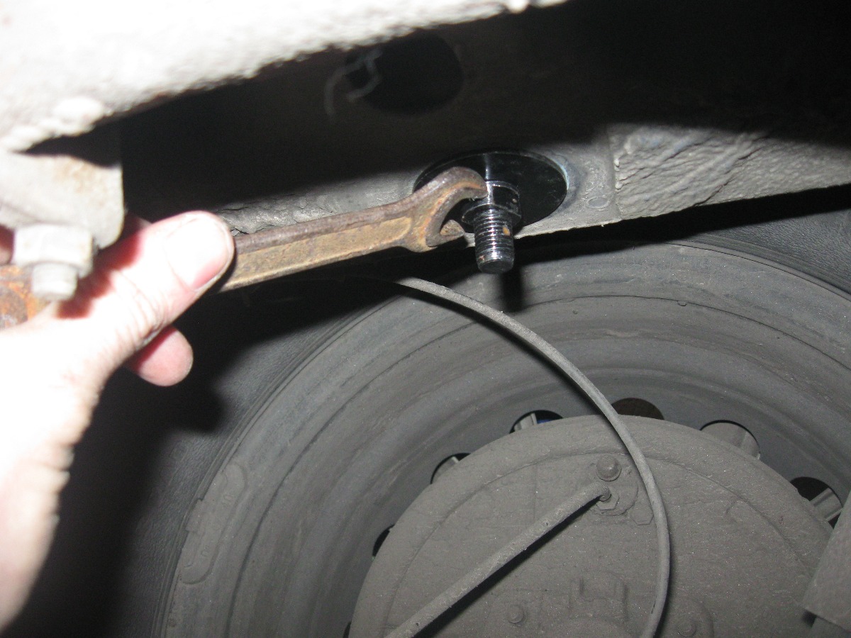

Вот ещё один из вариантов который мной разроботанный на фото видно полный комплект и поочередная установка Если кому надо! пишите в личку или по тел 0687036674

| На фото хочу показать что надо ключ смазать солидолом чтобы шайба не падала и гайка должна в ключе была заподличо с торцем ключа Я нашол выход из положения подложив в ключ бумагу чтобы гайка была выше |

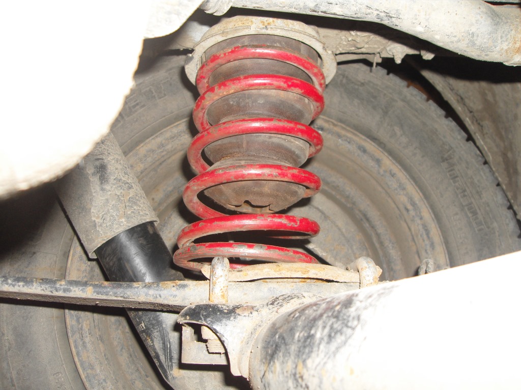

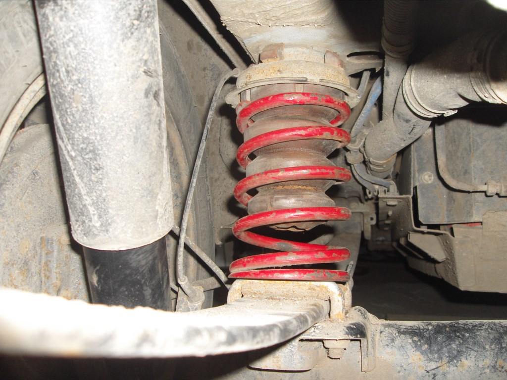

добрый вечер друзья. Я немножко по другому решил проблему и очень доволен. Отбойники открутил легко

| Пружина не закреплена внизу ничем? Т.е. прыгает по рессоре вперед/назад как я понимаю? И на сколько изменилась жесткость задней подвески с установкой пружин?

игорь 19777 Италомафиози
Возраст: 49 Знак зодиака:  Зарегистрирован: 07.03.2014 Сообщения: 567 Откуда: украина
Добавлено: Сб Мар 08, 2014 23:43 Заголовок сообщения: |
| Primelenny писал(а): | | Пружина не закреплена внизу ничем? Т.е. прыгает по рессоре вперед/назад как я понимаю? И на сколько изменилась жесткость задней подвески с установкой пружин? | да пружина не закреплена, держится только на отбойнике просто одета на него, уже катаюсь неделю пока не выпала, в планах химичить крепление к стремянке. Этим вариантом очень довольный, машина приподнялась (теперь защитой баллонов не волочит о колею), по жесткости просто супер. До этого колхоза удары отбойников о задний мост ощущались очень хорошо, сейчас задний мост словно парит в воздухе. Устанавливать очень просто нужно поддомкратить жопу, выкрутить отбойник, вставит пружину и вкрутить отбойник с пружиной назад, всё.
