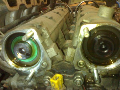

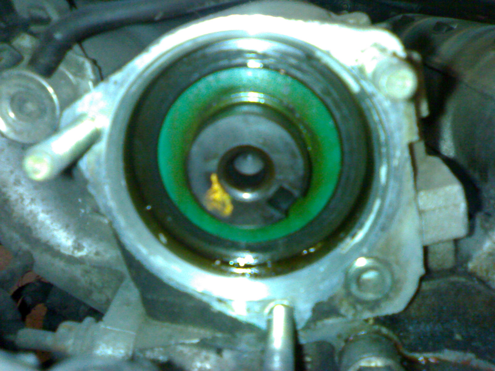

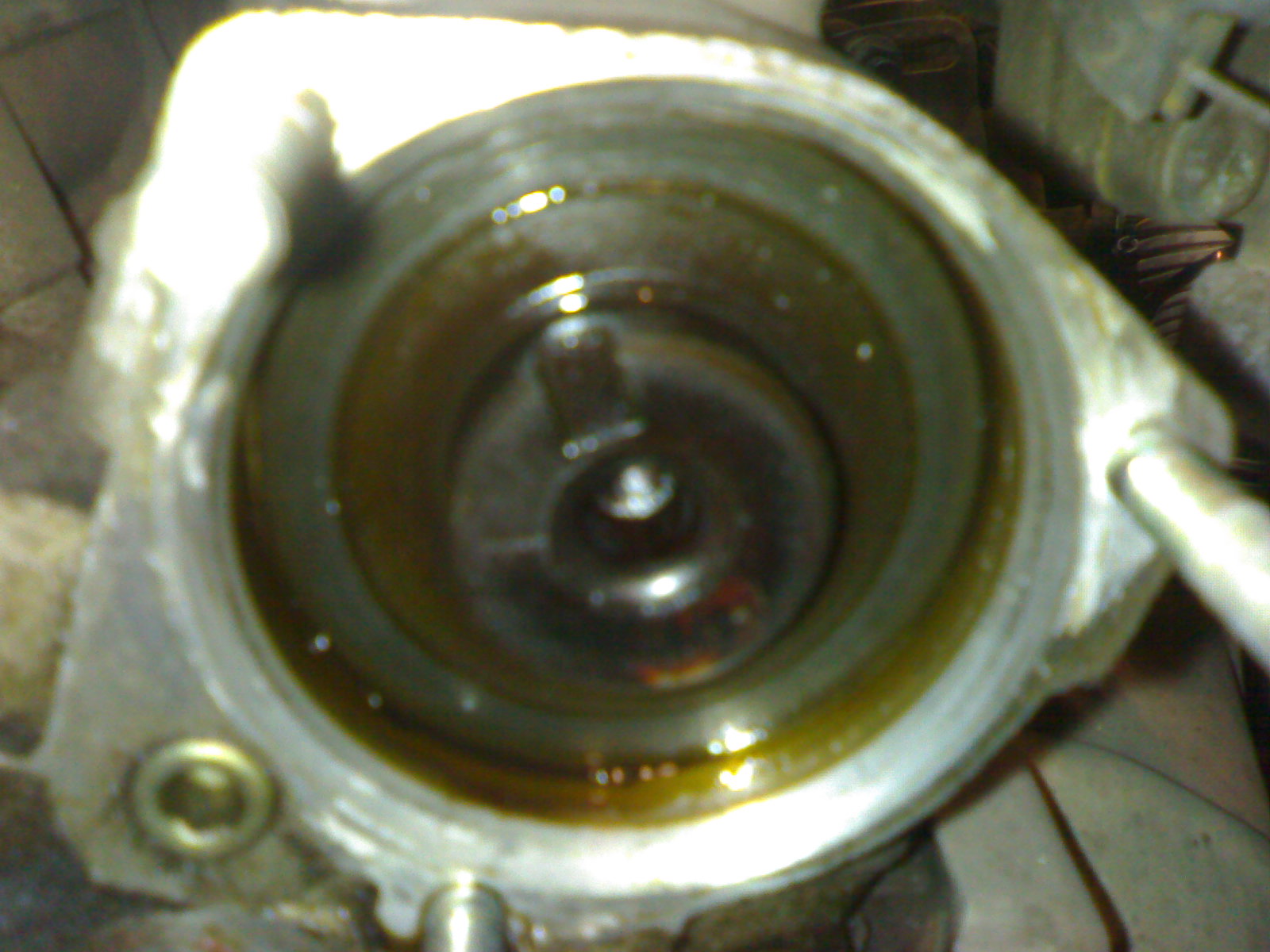

Доброго дня, такая ситуация.... пробило прокладку ГБЦ ,при разборке заметил что по меткам нанесенным Мастерами ВМТ выставлена на 4 градуса на маховику (метка маркером на шкиву). КАк должна стоять?
В мурзилке тоже 4 градуса, но все пишут 0. КАк быть?

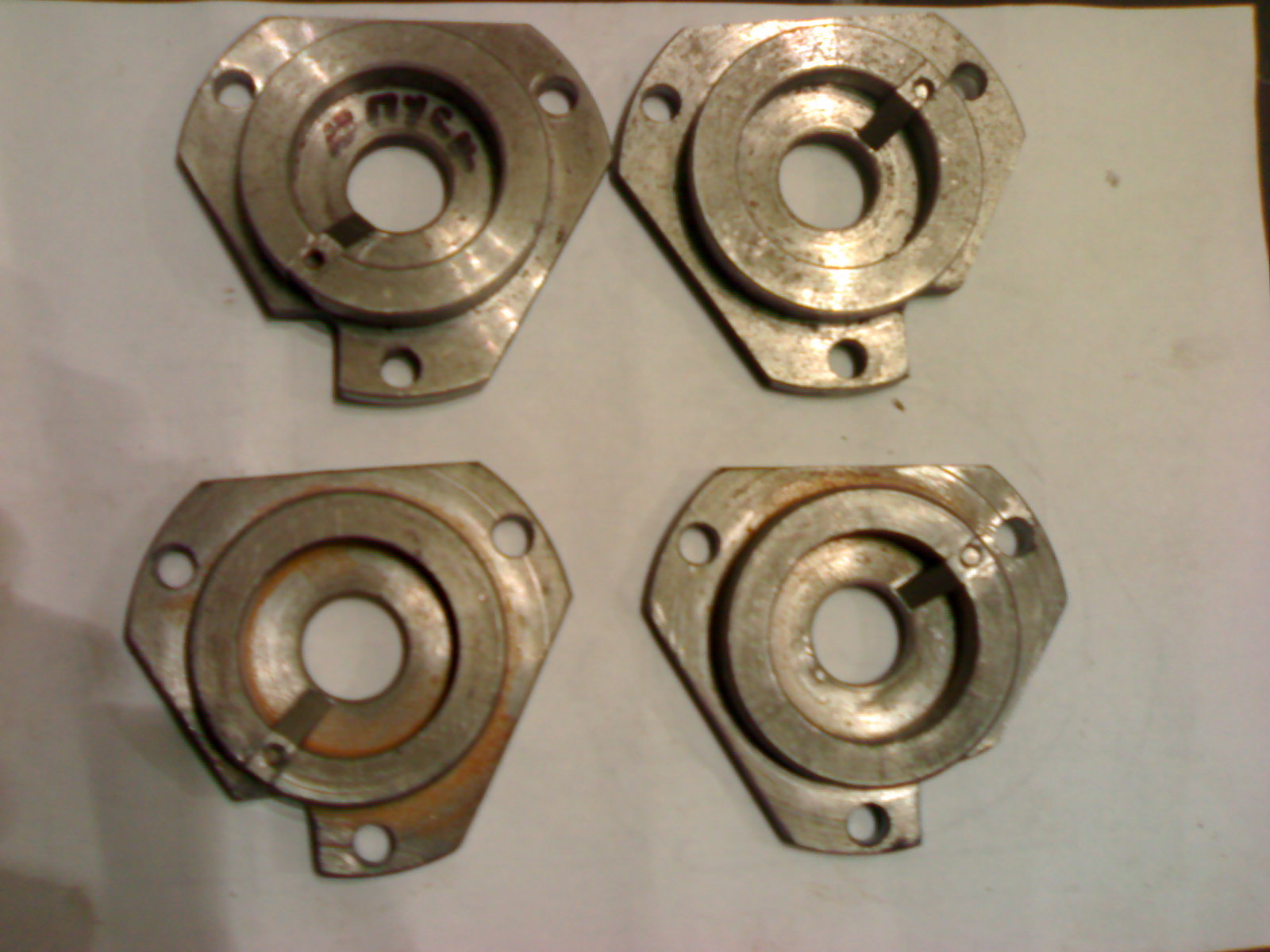

И еще , У кого есть ПРАВИЛЬНЫЕ кондуктора ,по которым он сам выставлял ......буду очень благодарен за ФОТО кондукторов и инструкцию по установке .У меня есть крышки распредвалов .хочу сделать кондуктора, ключ натяжки уже сделал. Перелопатил в инете столько тем по ГРМ , пишут по разному.....
ПОМОГИТЕ
Год назад делали мотор , выставили грм ( МАСТЕРА)-ехать не хотела нормально......переставлял сам методом втыка - стало лучше . Но не видел что ВМТ на 4 градуса стоит

Brava68, когда большие темы читаешь в интернете, надо смотреть на дату постов,и учитывать, что истина находится начиная с середины и ближе к концу ))
Что у тебя за мурзилка такая, где написано, что надо на 4 градуса выставлять? Она же везде вот эта
http://aido.ucoz.ru/index/fiat_marea_s_1996/0-90
Выставлять на ВМТ ноль надо, чертежи 100% правильные, заверенные Хоттабычем, я тебе ранее давал ссылку http://fiat-club.org.ua/forum/viewtopic.php?t=49994, первая страница

- забей на шкив, находи ВМТ по индикатору(или отвертке) и сверяй с меткой на маховике. На шкиве должны быть 2 сверления-метки, одна из них встанет напротив ДПКВ. Возможно, ты не видишь их из-за грязи, в любом случае шкив вторичен и только для для удобства установки на нем метки нанесены

( Ответ с опозданием на 9 декабря) собрал голову, поставил по ВМТ распредвалы .....лучше стало на порядок.
Датчик тоже пробовал выставлять по метке на шкиву-не то , в итоге поставил как стоял.

ИТОГ: Выставил ВМТ по маховику, распредвалы по кондукторам
sheriff-а, на датчик коленвала забил. Работает нормально , расход в норме , меньше десятки.
Себе сделал копию кондукторов (за 200 гр токарь сделал )
Все остальные ключи для установки .ранее сделал,
Кондуктора дал попользоваться Андрей
СПАСИБО ЕМУ
