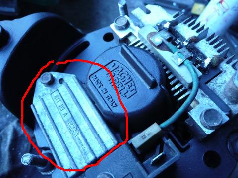

no2sm
Зарегистрирован: 17.02.2013
Сообщения: 890
Авто: Ракель
СообщениеДобавлено: Пт Окт 25, 2013 19:05    Заголовок сообщения: Ответить с цитатой
vynogradov_igor писал(а):
Сейчас не скажу!знаю только магнети марелли!Завтра буду снимать генератор, напишу!
Знач смотри. Проблема есть в цепи возбуждения генератора.
т.е. цепь идет. Масса, лампочка на прибрке, провод, "Д+" генератора(вернее реле регулятора), реле регулятор, щетки, токосьемные кольца, катушка возбуждения.
Проблема в єтой цепи 98%
Реле регулятор без проблем на магнетти покупается, у наших же ребят.
