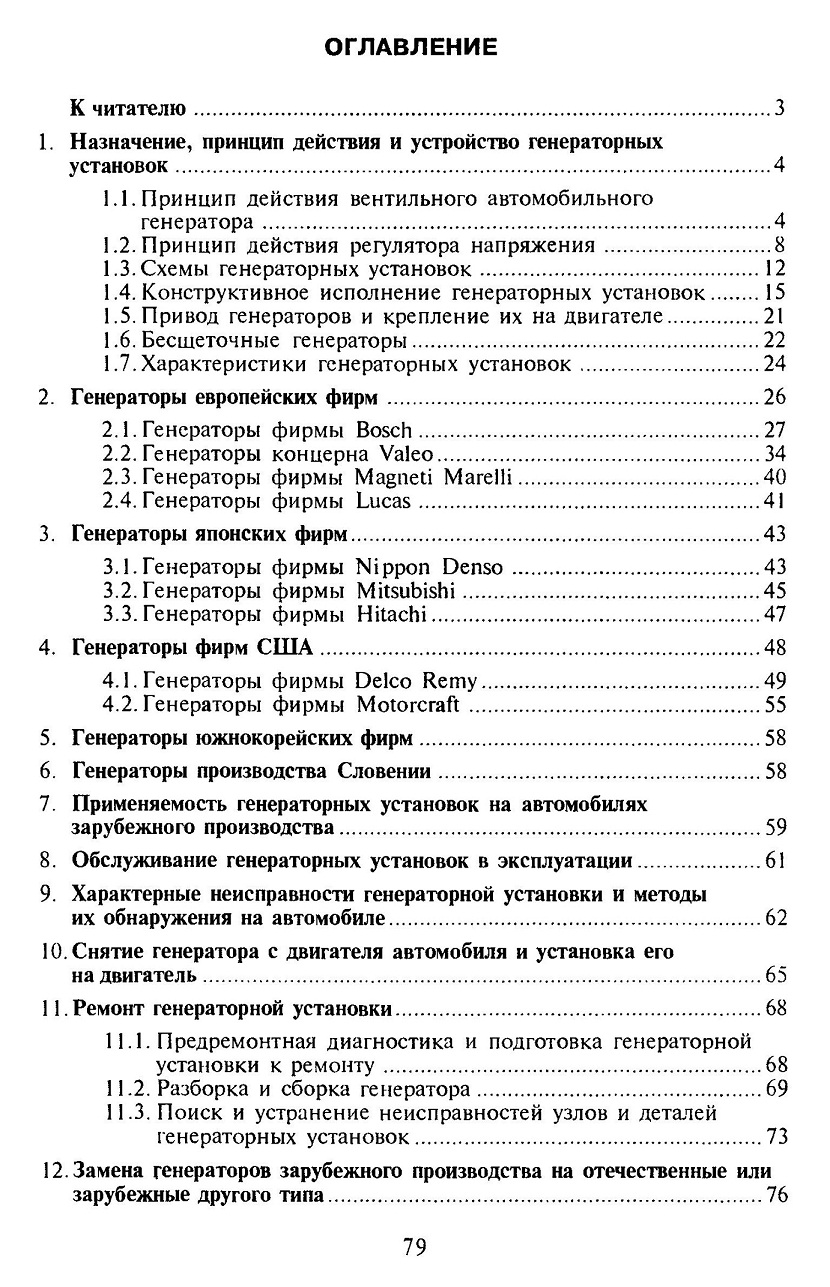

Я конечно не знаю, на данный момент что такое диодный мост, но сейчас постараюсь наверстать упущенное! ru8la, есть у тебя конкретная литература? скинь пожалуйста!
vynogradov_igor
