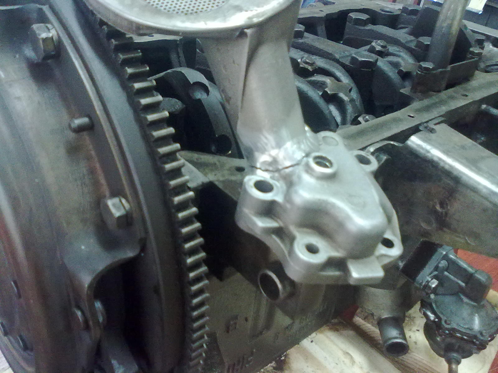

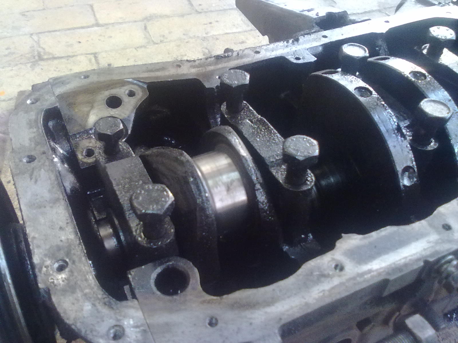

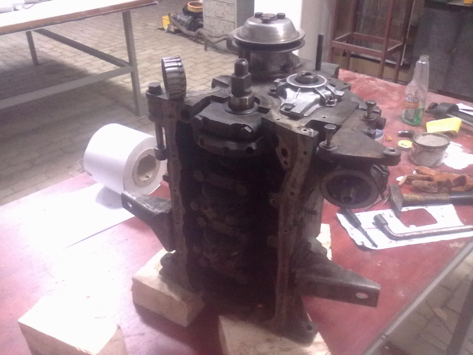

Разобрал двигатель по причине падения давления масла при прогреве..как оказалось в масло насосе появилась трещина,после кратера в который я угодил еще в Крыму.....(на фото ее видно). Результат, выгрызло шатунные вкладыши и начало подгрызать коренные. Состояние коренных и шатунных шеек оказалось в идеальном состоянии, в общем попал только на замену вкладышей... так вот .Помогите распознать вкладыши (размеры).... на них есть номера , в офисе Exist менеджер мне помочь не смог...(вводя код детали(который на вкладыше) выбивает ЛОБОВОЕ СТЕКЛО ДЛЯ ФОРДА..... В общем если кто то подскажет то буду очень признателен. Заранее спасибо.. Кстати чуть не забыл... на блоке отлито Fiat 132 DB A20 а там где выбит номер двигателя значится С4 000....

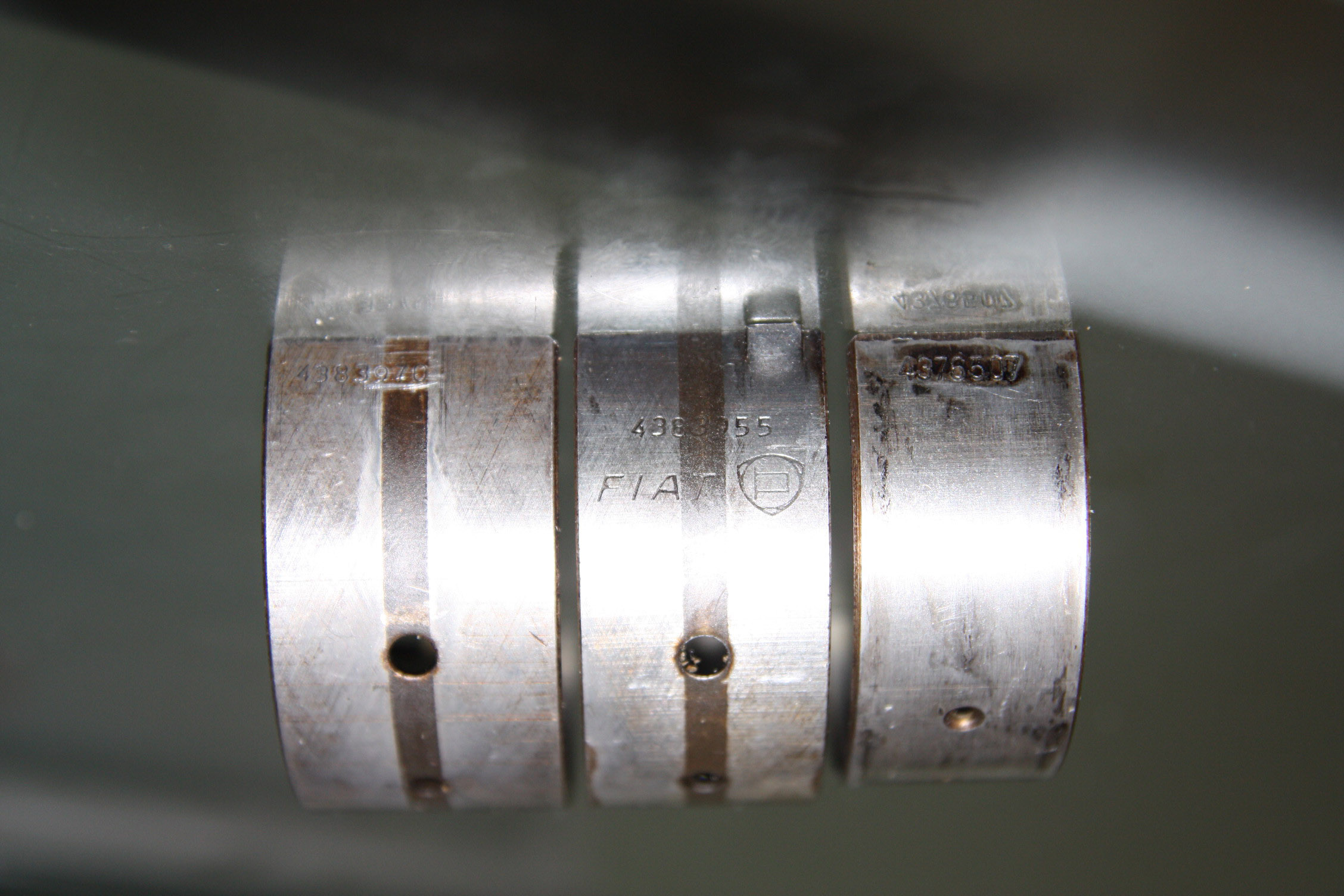

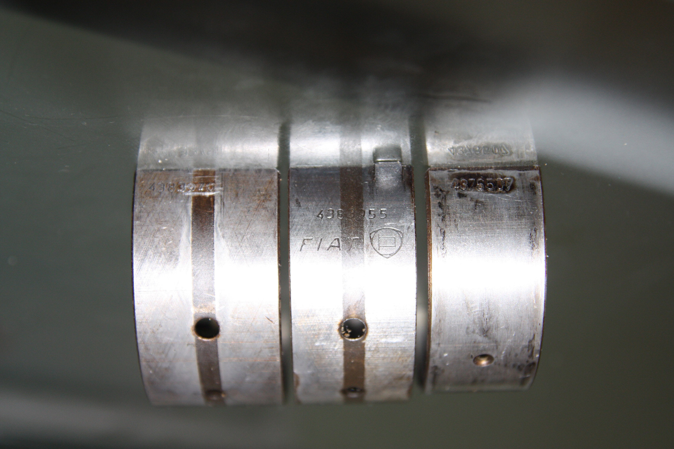

вкладыши

СообщениеДобавлено: Вт Окт 15, 2013 09:20    Заголовок сообщения: Ответить с цитатой
Нужно было еще искать и по автомобилю и коду двигателя, все есть.
Коренные:
http://www.exist.ua/cat/cat/Parts.aspx?i=EC900001&id=9FE00049
Шатунные:
http://www.exist.ua/cat/cat/Parts.aspx?i=EC900001&id=A0700049

вкладыши нашел..... мои оказались стандартного размера

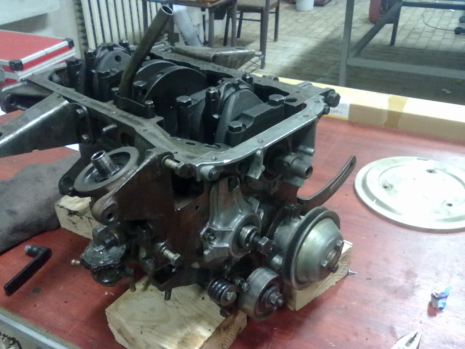

сальники нашел ,прокладки,вкладыши... больше всего ждал прокладку гбц... по деньгам вкладыши шатунные 136гр коренные 183, прокладка гбц 130, сальники коленвала 14гр маленький и 42гр большой, сальники привода трамблера и распредвалов по 12 гр (30*52*7) Клапана по 52 гр, маслосьемные 42г,прокладка коллектор-штаны 14 гр.. В принципе все запчасти есть на екзисте но нужно знать каталожный номер детали или ее размеры.....Дешевле всего заказывать полный комплект прокладок на ebay выйдет около 50 баксов с доставкой из Англии. Осталось найти шестерню коленвала...ато ей гайки Very Happy

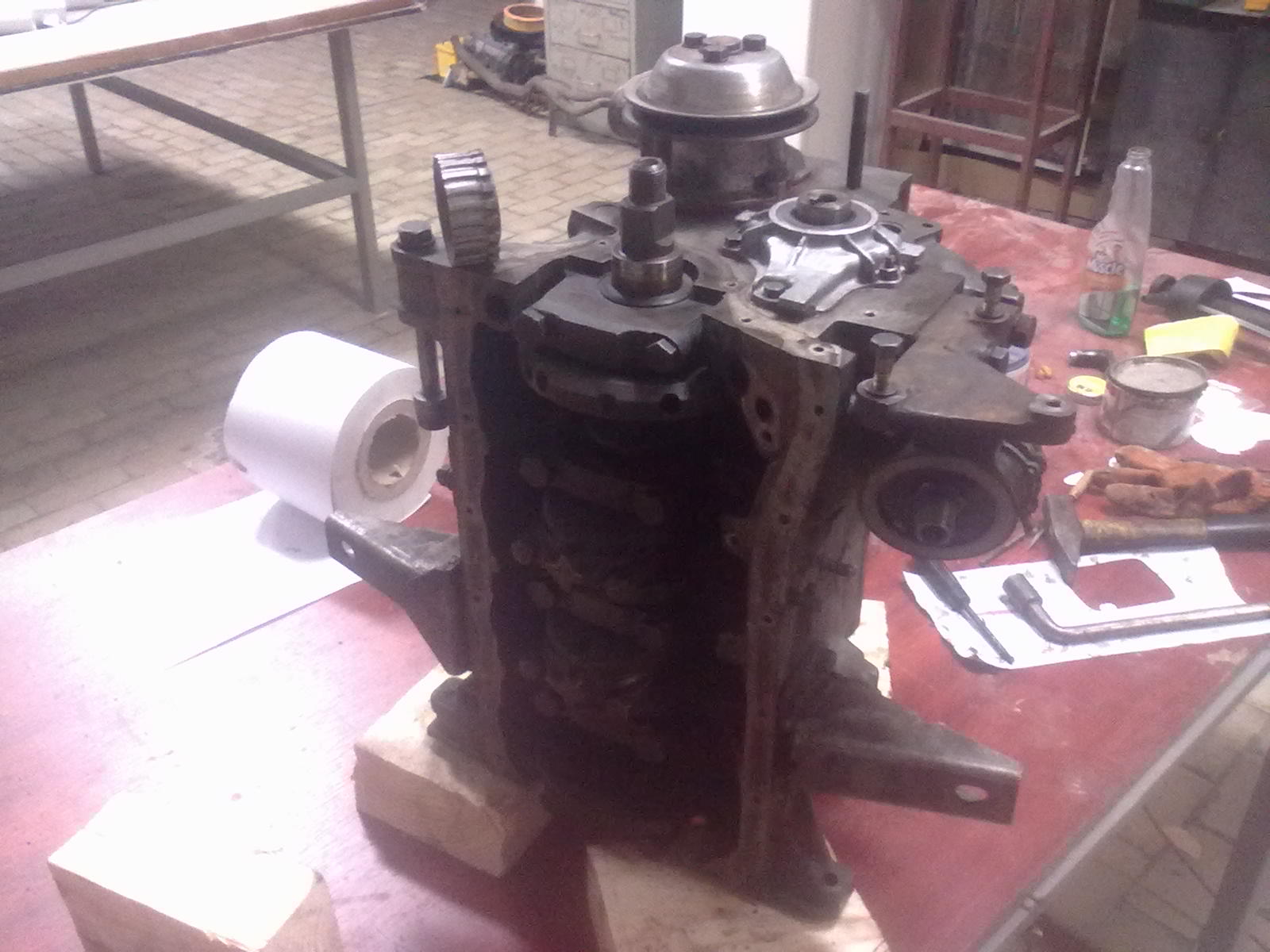

сегодня купил в авто магазине подшипник коленвала (202)(вологда) цена 28 гр ,маслянный фильтр 20 гр. Заказал на ebay (правильное название ЗУБЧАТАЯ ШЕСТЕРНЯ КОЛЕНВАЛА ПРИВОДА РЕМНЯ ГАЗОРАСПРЕДЕЛЕНИЯ ) 11 баксов шестерня Very Happy и 24 доставка Shocked Весь блок и все навесное вскрыл бесцветным лаком...

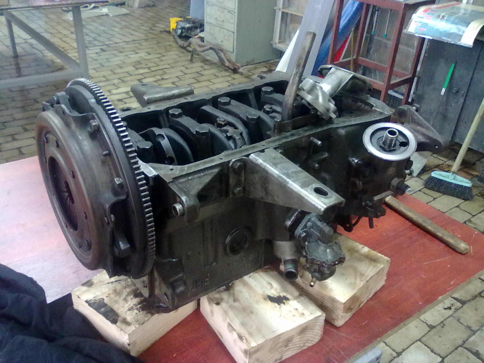

Вчера поставил сальники коленвала, сцепление, протянул динамометрическим все полагающиеся болты....
Сцепление Valeo. в хорошем состоянии...
 Просмотрено:  646 раз(а)
Беда маслонасоса
 Просмотрено:  727 раз(а)
