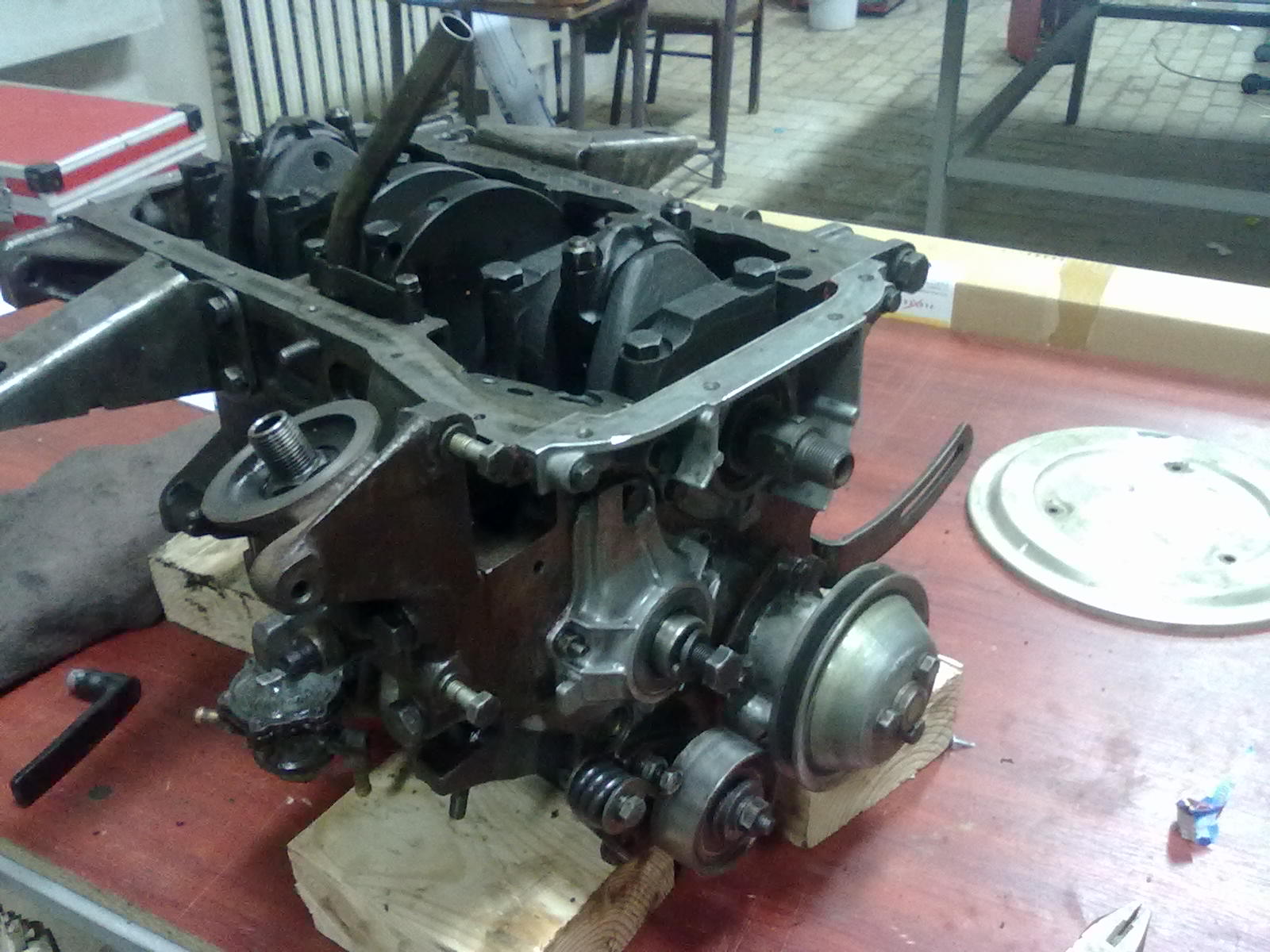

Разобрал двигатель по причине падения давления масла при прогреве..как оказалось в масло насосе появилась трещина,после кратера в который я угодил еще в Крыму.....(на фото ее видно). Результат, выгрызло шатунные вкладыши и начало подгрызать коренные. Состояние коренных и шатунных шеек оказалось в идеальном состоянии, в общем попал только на замену вкладышей... так вот .Помогите распознать вкладыши (размеры).... на них есть номера , в офисе Exist менеджер мне помочь не смог...(вводя код детали(который на вкладыше) выбивает ЛОБОВОЕ СТЕКЛО ДЛЯ ФОРДА..... В общем если кто то подскажет то буду очень признателен. Заранее спасибо.. Кстати чуть не забыл... на блоке отлито Fiat 132 DB A20 а там где выбит номер двигателя значится С4 000....

| вкладыши нашел..... мои оказались стандартного размера

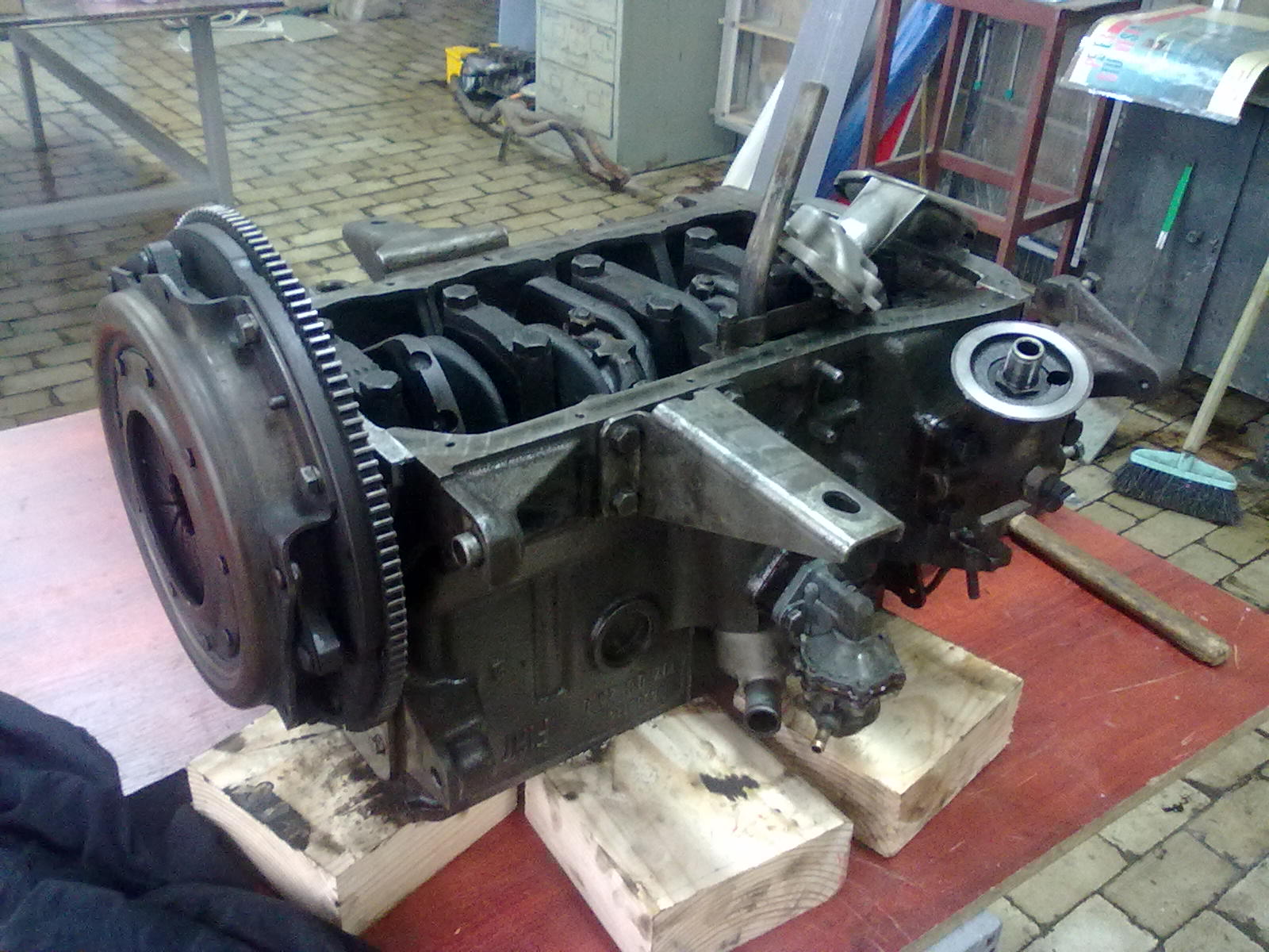

Вчера поставил сальники коленвала, сцепление, протянул динамометрическим все полагающиеся болты....
| Сцепление Valeo. в хорошем состоянии... |
