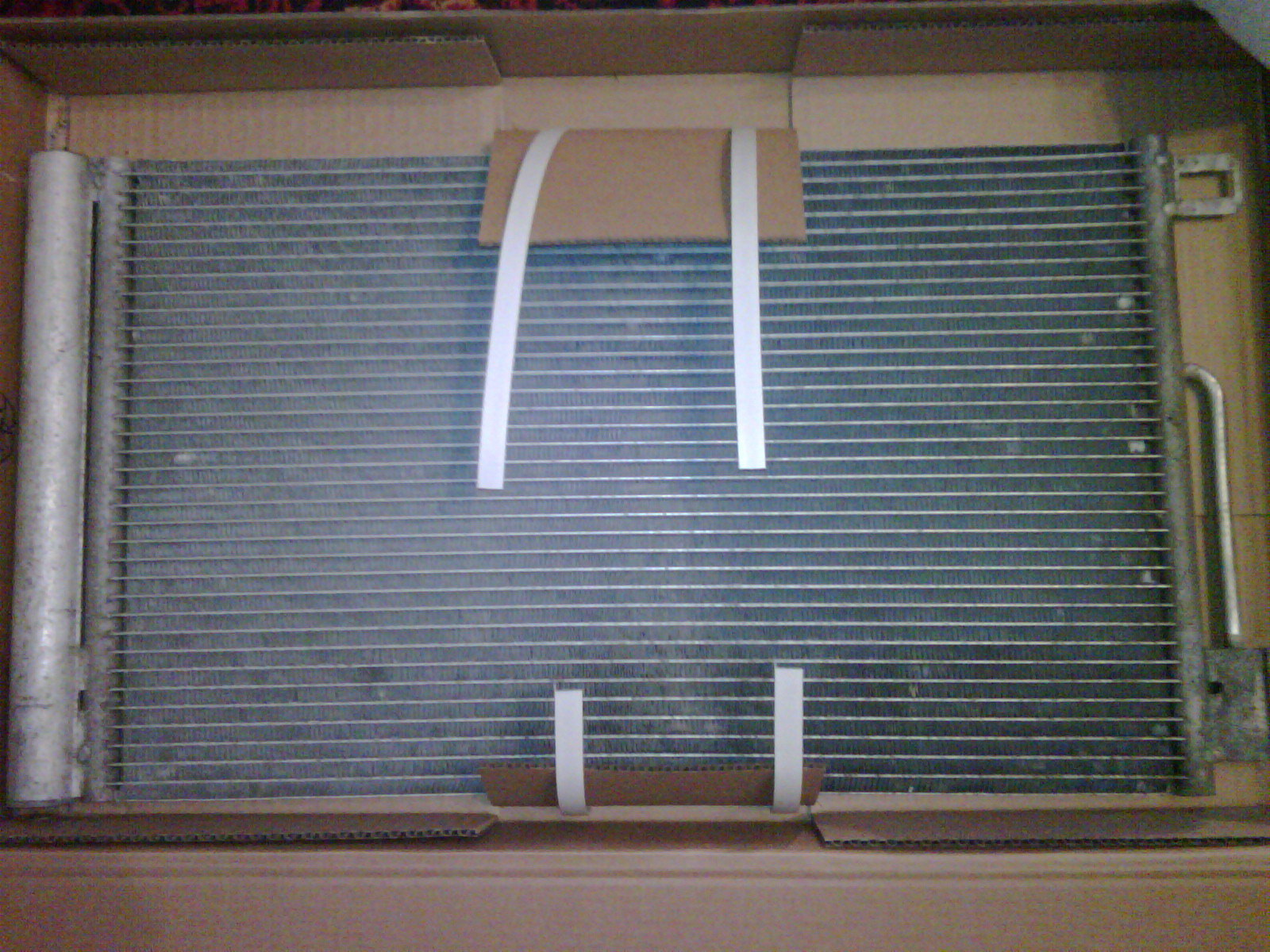

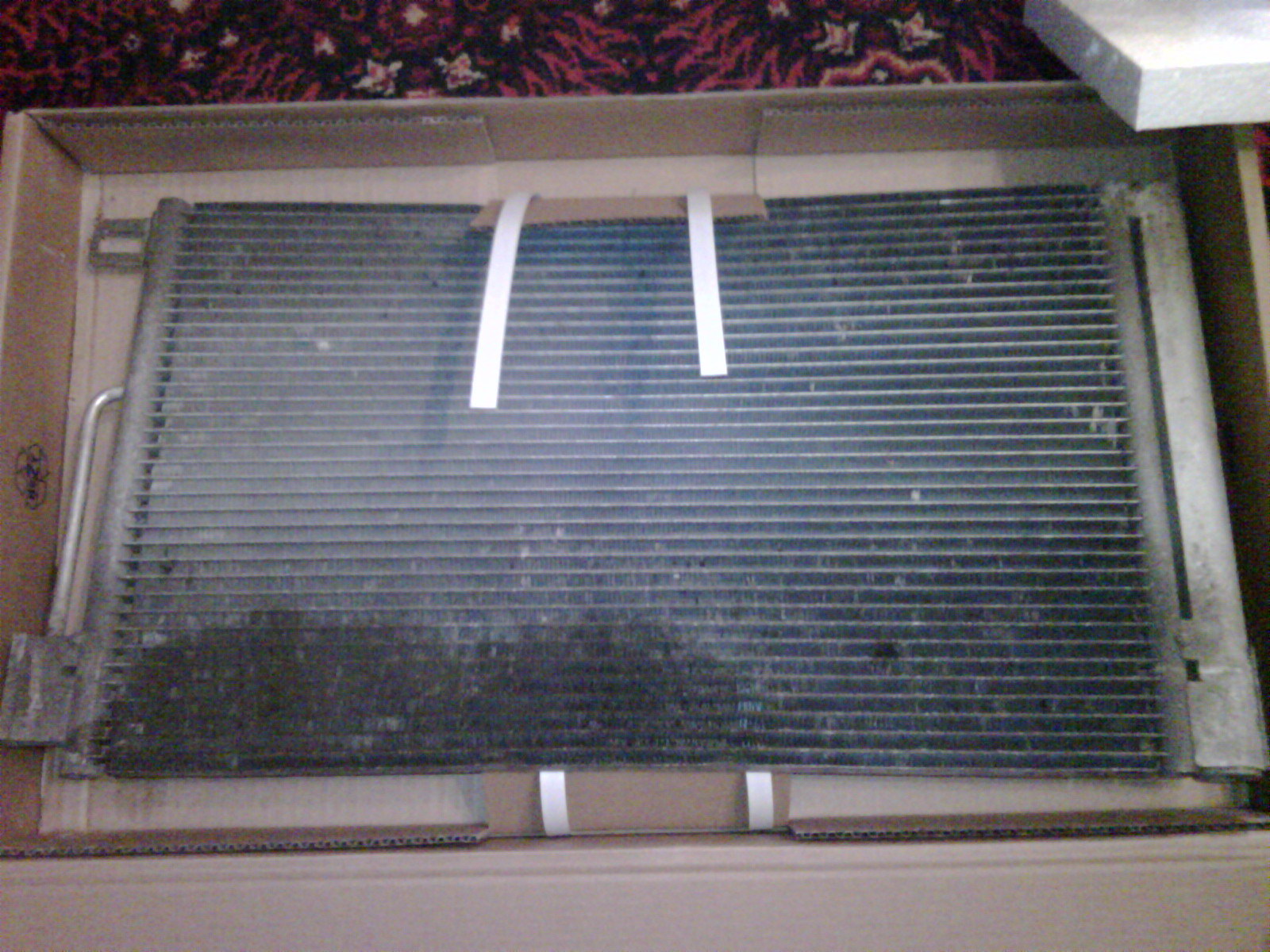

Dios Италофан
Возраст: 39 Знак зодиака:  Зарегистрирован: 08.10.2011 Сообщения: 348 Откуда: Киев
Авто: Fiat Grande Punto
Добавлено: Вс Авг 04, 2013 17:03 Заголовок сообщения: |
sasha.gsm
Я менял себе радиатор климата, т.к. в моем образовалась дырка после попадания камня, на тот момент я не знал что их можно запаивать.
Заказывал радиатор Ниссенс, вроде как не оригинал, но у меня оказался такой же (х/з, мож предыдущий хозяин менял), цена 1500-1600... точно не помню.
Меняется радиатор весьма просто, после снятия подкрылков и бампера.
Если интересно, то могу старый продать, гугл говорит что цена запайки стоит 100-150грн.
Если не менять, то в гниющем образовываются дырки и поры через которые выходит фреон, в результате будеш заправлять все чаще и чаще, а если будеш мучать климат с малым количеством фреона, то и компрессор запросто гавкнется.
"Подгнивает" - понятие растяжимое, может он еще 3 года будет гнить, а может и через 3 месяца "фреон испустит".
