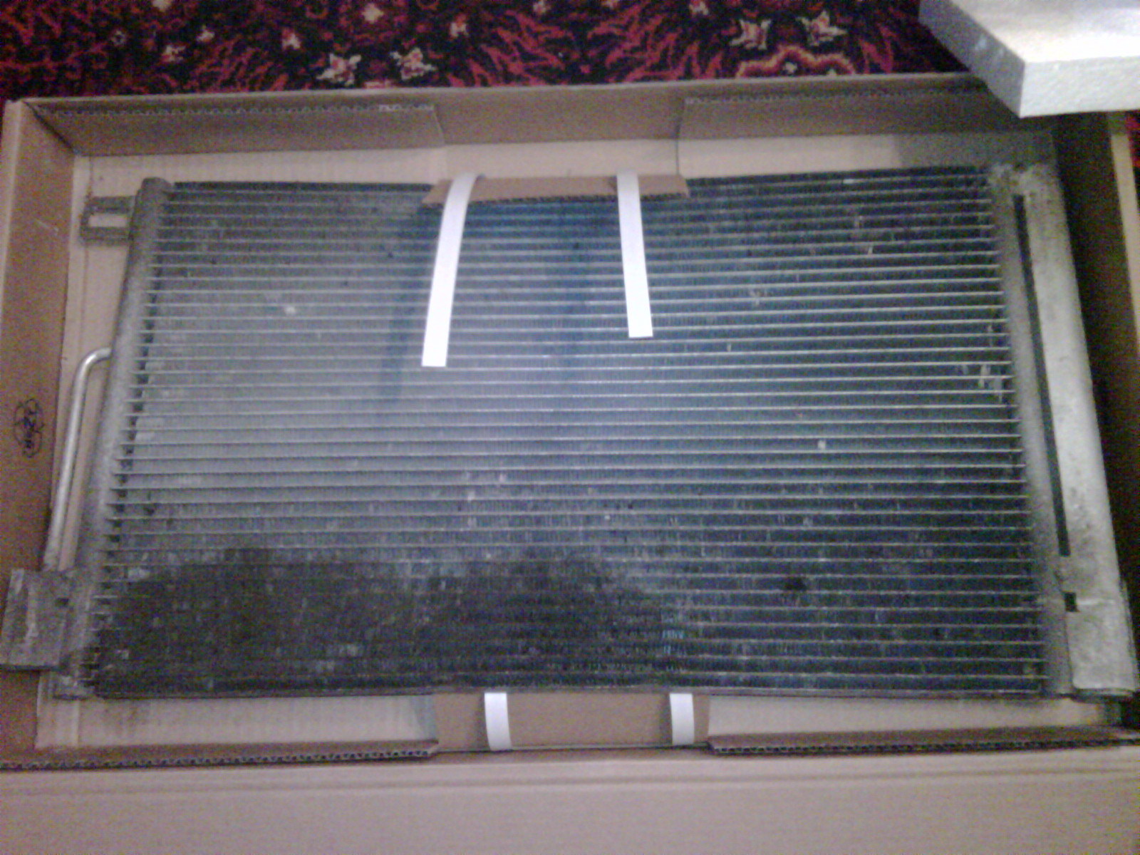

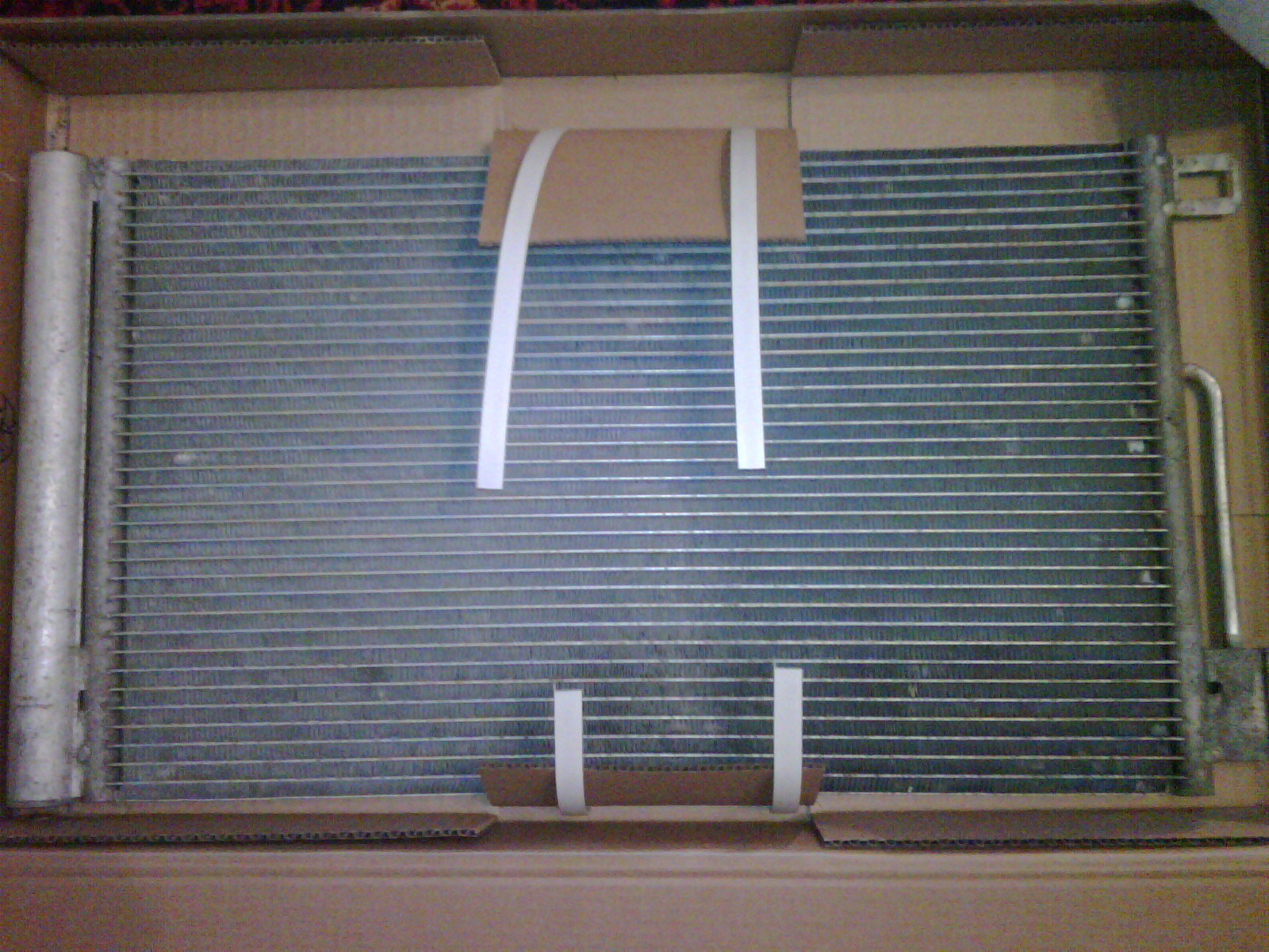

Я менял себе радиатор климата, т.к. в моем образовалась дырка после попадания камня, на тот момент я не знал что их можно запаивать.
Заказывал радиатор Ниссенс, вроде как не оригинал, но у меня оказался такой же (х/з, мож предыдущий хозяин менял), цена 1500-1600... точно не помню.
Меняется радиатор весьма просто, после снятия подкрылков и бампера.
Если интересно, то могу старый продать, гугл говорит что цена запайки стоит 100-150грн.
Если не менять, то в гниющем образовываются дырки и поры через которые выходит фреон, в результате будеш заправлять все чаще и чаще, а если будеш мучать климат с малым количеством фреона, то и компрессор запросто гавкнется.
"Подгнивает" - понятие растяжимое, может он еще 3 года будет гнить, а может и через 3 месяца "фреон испустит".
передняя сторона, с низу с лева есть дырочка через которую выходил фреон

задняя сторона
