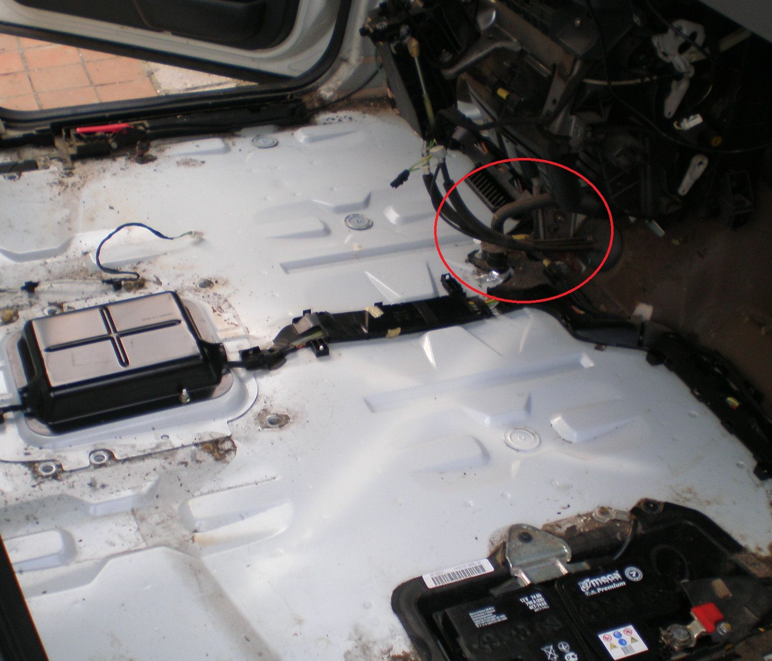

Вот господа эта трубка:
 Просмотрено:  1330 раз(а)

СообщениеДобавлено: Вт Авг 05, 2014 16:10    Заголовок сообщения: Ответить с цитатой
Спасибо за фото. А кто нибудь пробовал чистить её из под авто не разбирая пол машины? Хотя думаю придется мне разбирать и просушивать шумоизоляцию.
Пробовал........Снимаешь данную трубку,в отверстие засовываешь то чем собираешься чистить или дезинфицировать,после ставишь обратно. Пол при этом разбирать не надо..........

СообщениеДобавлено: Ср Авг 06, 2014 19:09    Заголовок сообщения: Ответить с цитатой
Загнал машину на яму и провел ревизию дренажной трубки. Оказалась не забитой. Проверил и проволокой, вошло сантиметров 70-80. Потом включил кондер на максимум, из трубки шел поток холодного воздуха. Когда включал обдув лобового стекла без кондера, воздух затягивался в трубку. Образования конденсата не дождался, нужно было кондер гонять около часа, не было времени. Похоже причина мокрой шумоизоляции не дренажная трубка. Куда еще смотреть? Откуда вода? Воды реально много.

Проблема решена. В общем разобрал панель и нашел причину попадания конденсата в салон. Все было очень просто, какой то нехороший человек немецкой национальности снял дренажную трубку и забыл, или не захотел, её поставить на место, чтоб ему руки не болели. Конденсат просто стекал под шумку. Подобрал я кусок шланга по диаметру, закрепил хомутами. Теперь конденсат стекает куда нужно.
