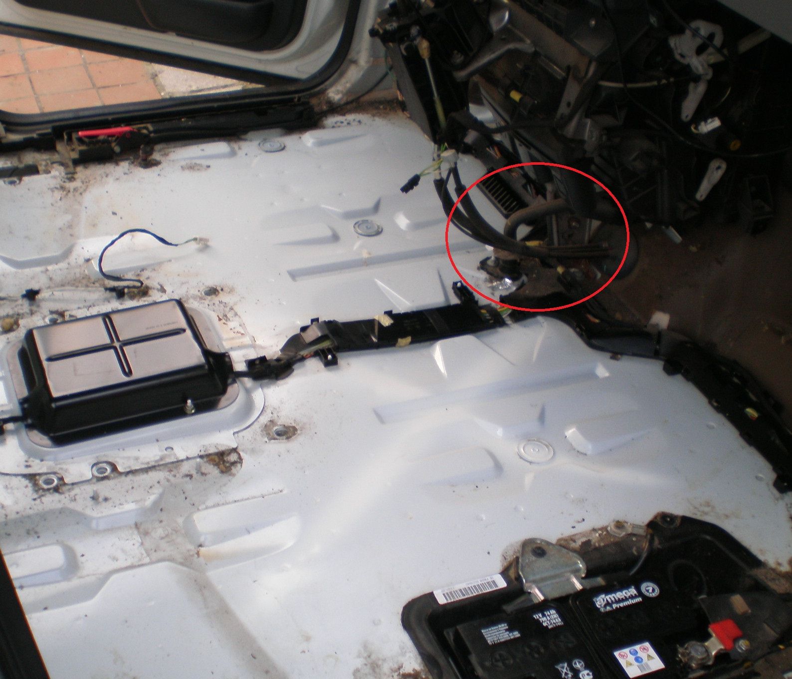

Добавлено: Вт Авг 05, 2014 15:52 Заголовок сообщения: |
Вот господа эта трубка:
261.5 KB |

sva_79 Amico
Возраст: 46 Знак зодиака:  Зарегистрирован: 07.07.2013 Сообщения: 26 Откуда: Житомир
Авто: Сitroen Jumpy 08 2.0 HDI 88kw L1H1
Добавлено: Вт Авг 05, 2014 16:10 Заголовок сообщения: |
| Спасибо за фото. А кто нибудь пробовал чистить её из под авто не разбирая пол машины? Хотя думаю придется мне разбирать и просушивать шумоизоляцию.

Буба Италоманьячище
Возраст: 49 Знак зодиака:  Зарегистрирован: 05.07.2008 Сообщения: 2989 Откуда: Киев
Авто: Пежо 806 Эксперт.
Добавлено: Вт Авг 05, 2014 21:49 Заголовок сообщения: |
| sva_79 писал(а): | | Спасибо за фото. А кто нибудь пробовал чистить её из под авто не разбирая пол машины? Хотя думаю придется мне разбирать и просушивать шумоизоляцию. | Пробовал........Снимаешь данную трубку,в отверстие засовываешь то чем собираешься чистить или дезинфицировать,после ставишь обратно. Пол при этом разбирать не надо..........
