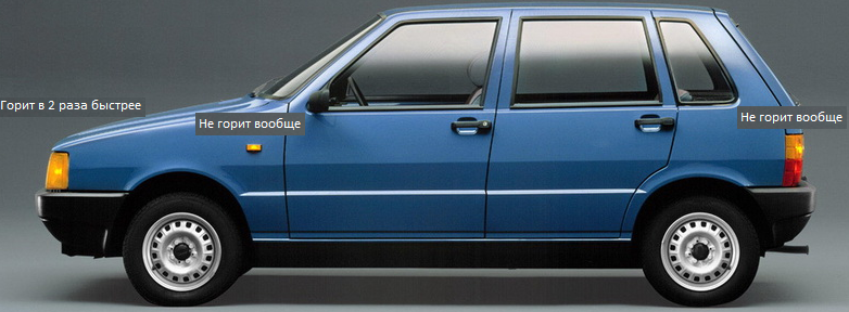

Форумчане, такая беда:
Уно 88 г.в., при включении левого поворота лампочка индикации поворота на приборке мигает в 2 раза чаще, чем обычно, и указатель левого поворота на самой фаре тоже светится в 2 раза быстрее, не светится передний боковой и задний индикатор этого левого поворота, а на передней фаре поворот светится.
При включении правого поворота всё в порядке,
Проверил предохранители, все в порядке.
В прикреплённом файле попытаюсь отобразить.
Подскажите где копать?

parsus
Мигает в 2 раза чаще из-за того что не горят 2 лампочки - почини их и будет счастье

Добавлено: Вт Май 28, 2013 15:56 Заголовок сообщения: |
Для начала почухай массо под аккумулятором. Потом далее по проводке тебе бежать.

Возраст: 53 Знак зодиака:  Зарегистрирован: 04.10.2007 Сообщения: 8242 Откуда: Lugansk
Добавлено: Вт Май 28, 2013 15:57 Заголовок сообщения: |
| Marat Shams писал(а): | Для начала почухай массо под аккумулятором. Потом далее по проводке тебе бежать.  |
здесь.

Добавлено: Вт Май 28, 2013 16:51 Заголовок сообщения: |
из горького опыта совету проверить массу на всех соединениях которые связаны с работой поворотников (на кузове, у задних фарах, в передних поворотниках, под акумом - там где провод массы из акума крепится к кузову)

parsus
Плюсую, ко всему вышесказанному. Но ... Вскрой задний фонарь и проверь лампочку поворотника. Её достаточно будет просто покрутить. В унике в задних стопарях, особенно на поворотнике, часто окисляется контакт. Масса там не при делах, иначе бы все лампочки в этом фонаре горели бы в полнакала. А вот по переднему повторителю - чаще всего отсутствует (плохой контакт) масса. Реже - отсутствие "+" при включении поворота на этот повторитель. Ну и самое редкое - перегоревшая лампочка. А мигает в два раза чаще потому, что нагрузка на реле меньше из-за нерабочей лампочки в заднем фонаре. Боковой повторитель нагрузку не берёт, т.к. там слабая лампочка, так что даже если будут работать только две (передняя и задняя) лампочки, частота мигания выровняется!

| parsus писал(а): | | парсни, что означает "почухать под аккумом"...ну для чайников... |
под площадкой аккумулятора находится колодка массы, которая крепится на кузов болтегом. На то, что там неполадки, косвенно указывает работа переднего поворотника при полной неработе обоих остальных, причем по одной стороне. Причем оную колодку надо открутить от кузова и обеспечить плотный контакт между кузовом и колодкой. И также обеспечить хороший контакт между колодкой и разъемами, на нее приходящих. Желательно после всех этих манипуляций оное сооружение обработать чем-нибудь дабы не повторять эту операцию часто. Даже если дело будет не в этом, процедура лишней не будет. Для контроля можно померять прибором напряжение до и после.

| parsusна заднем фонаре поправь разъем или почисть, там контакты ржавеют от попадания воды

Сделаю как говорят про задний фонарь, сегодня же раскручу, переберу...Светодиодных лампочек у меня нету.
