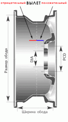

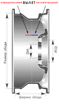

ET45 - Вылет (или вынос). Это расстояние между привалочной плоскостью колёсного диска (плоскость которой прижимается диск к ступице) и серединой ширины диска. Вылет (ЕТ) измеряется в мм. и в нашем случае он равен 45 мм.
Наиболее распространенные обозначения: OFFSET, ET и DEPORT. В случае отрицательной величины вылета его длина помечается знаком "-". Например: ЕТ -15. Вылет для колес каждого автомобиля рассчитывается производителем. Соблюдение этого параметра при изготовлении или подборе колеса, является важным условием его безопасного расположения в колесной арке. К тому же, разность расчетной и реальной величин образует своего рода плечо, и, сила, действующая на него, нагружает элементы подвески и поворотный механизм. Результатом может стать опасное отклонение автомобиля от курса. Допущение составляет порядка плюс-минус 5-7мм. Не рекомендуется ставить на автомобиль колеса с нештатным вылетом. Значительное уменьшение вылета делает колею колес шире. Хотя, это немного и повышает устойчивость автомобиля при поворотах, а также придает ему "спортивный" вид, но, вместе с тем, резко перегружает подшипники ступиц и подвеску. Увеличить же вылет, т.е. сузить колею, как правило, невозможно - диск может упираться в элементы тормозной системы.
Формула расчета вылета диска:
ЕТ = а - b/2 где,
а - расстояние от плоскости прилегания диска к фланцу ступицы до внутреннего "края"
b - ширина диска
d54.1 - Диаметр центрального отверстия, которое измеряется со стороны привалочной плоскости. Диаметр (DIA) измеряется в мм. и в нашем случае равен 54.1 мм.
Многие производители легкосплавных дисков делают DIA большего диаметра, а для центровки на ступице используют переходные(центровочные) кольца, надежно фиксирующие диск, исключая возможность возникновения вибраций.
 Просмотрено:  618 раз(а)

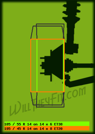

Медузов
таблица посадочных размеров дисков и параметров шин Фиат
http://eurodisk.kiev.ua/spravka/fiat.php
калькулятор с визуальным просмотром
http://www.willtheyfit.com/index.php?width=185&aspect=65&diameter=14&wheelwidth=6&offset=38&width2=195&aspect2=55&diameter2=15&wheelwidth2=7&offset2=16&Submit=Submit
 Просмотрено:  734 раз(а)

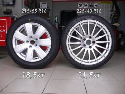

СообщениеДобавлено: Вт Мар 06, 2012 16:23    Заголовок сообщения: Ответить с цитатой
Правдивость сказки,
про увеличение комфортабельности за счет уменьшения неподрессореной массы на легкосплавных дисках,
лучше выяснить самому.
Вот таким образом.

СообщениеДобавлено: Ср Мар 07, 2012 08:27    Заголовок сообщения: Ответить с цитатой
ru8la писал(а):
Медузов
колоссально так изменился... Существую ли доработки по єтому плану? усиление деталей подвески?
