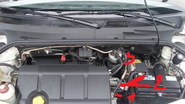

phosaly
Зарегистрирован: 27.05.2013
Сообщения: 1673
СообщениеДобавлено: Ср Авг 09, 2017 09:19    Заголовок сообщения: Ответить с цитатой
volodia писал(а):
legolviv писал(а):
В общем проблема найдена )))
Один маленький хомут лопнул, и из-за него вся проблема.
Открываю капот - а хомута снова нету )))). В понедельник куплю новый хомут и тогда уже 100% больше проблемы не будет )
Подскажите где какой ?
Таже проблема ((
у 1.9м
1. проверите хомуты на вакуумный насос
2. сам шланг
3. до вакуумного тормоза
у 1.9м
2. сам шланг
