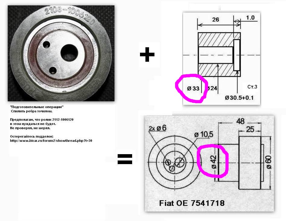

Можно замутить ролик с 2108 если выточить дистанционное кольцо нужной толщины?
Диаметры совпадают - 60, ширина тоже 25.
Высоту подогнать кольцом.
Диаметр кольца 28 вроде.А высоту не помню.

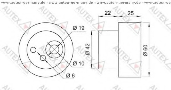

Вот еще нашол размеры.Сколько новый стоит?

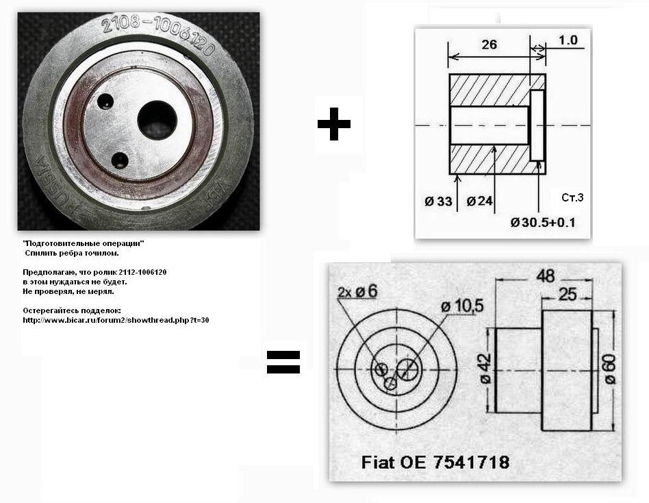

Добавлено: Вс Июл 31, 2011 04:08 Заголовок сообщения: |
То долго искать, вспоминать.
Вот.
Точить надо за одну установку.
Место на блоке очистить от ржавчины наждаком.
Все это для паралельности, перпендикулярности.

вот тут не понял
Диаметры разные

vova_shkvarovski
Этот размер значения не имеет.
И та, и та втулка опираеться на ровную поверхность блока.
Внутри ролики имеют одинаковый конструктив и даже диаметр шариков практически совпадает.

ребра зачем спиливать?
Croma Италоманьячище
Возраст: 67 Знак зодиака:  Зарегистрирован: 30.11.2009 Сообщения: 6091 Откуда: Окупированный Харьков
Авто: Fiat Croma TURBO IE
Добавлено: Пн Авг 01, 2011 01:20 Заголовок сообщения: |
| vova_shkvarovski писал(а): | Только что спрашивал цена 55 грн. Германия-Россия
ребра зачем спиливать? |
Между ребер у него 21мм.
Со спилеными ребрами будет 27мм. и форма соответсвовать оригиналу.
Центровка ремня идет по нижнему шкиву.
Есть вероятность, что ремень начнет наезжать на ребро и лохматиться.
Но если все сойдеться и ремень станет между ребрами тогда можно и не пилить.
Ролик 2112 шире и тогда точно пилить не придеться.

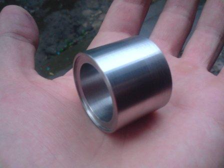

vova_shkvarovski Италофан
Возраст: 39 Знак зодиака:  Зарегистрирован: 19.01.2011 Сообщения: 245 Откуда: Тернополь
Авто: Croma 2.0 T.i.e. 1992
Добавлено: Пн Авг 01, 2011 20:16 Заголовок сообщения: |
Вот оно какое!
Цена за работу 12 грн. Дал 15, как то не удобно)))
2112 точно такой только без ребер?
Где-то размеры видел 2108 то там ширина писало 25.
Надо на базаре мерять.
Ширина ремня 25?
