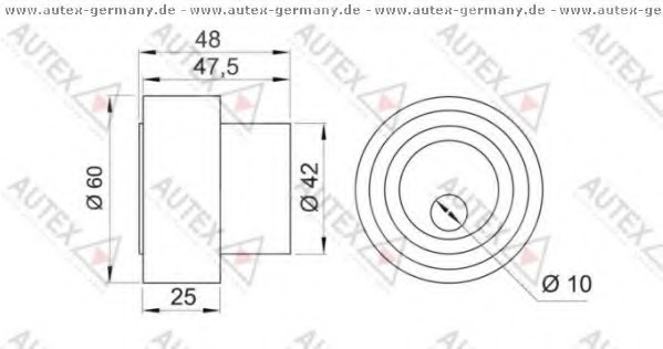

Вот еще нашол размеры.Сколько новый стоит?

вот тут не понял
Диаметры разные

vova_shkvarovski
Этот размер значения не имеет.
И та, и та втулка опираеться на ровную поверхность блока.
Внутри ролики имеют одинаковый конструктив и даже диаметр шариков практически совпадает.

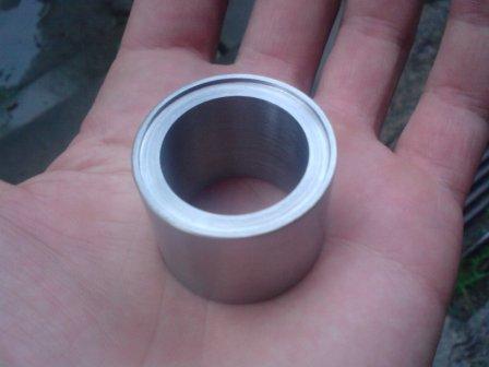

Вот оно какое!
Цена за работу 12 грн. Дал 15, как то не удобно)))
2112 точно такой только без ребер?
