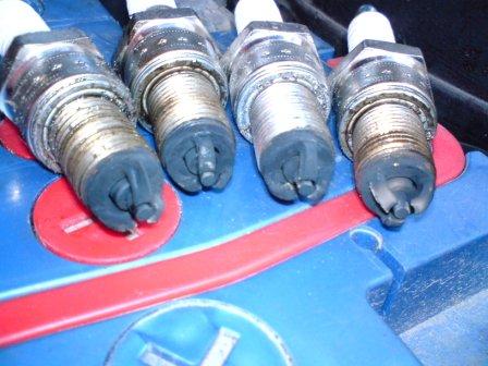

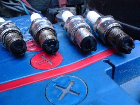

на холодную заводится и сразу глохнет,
ХХ опять нет,
на первой едет рывками, иногда останавливается,
когда рушаю то газу надо давать,чуть ли не в пол,
свечи с нагаром черным.
Может датчик какой ушол или что?

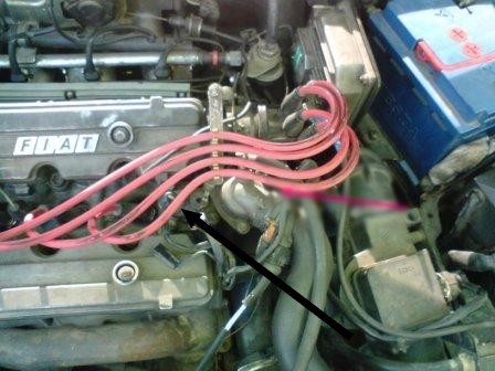

СообщениеДобавлено: Чт Июн 30, 2011 00:07    Заголовок сообщения: Ответить с цитатой
Этот датчик я проверял, рабочий
