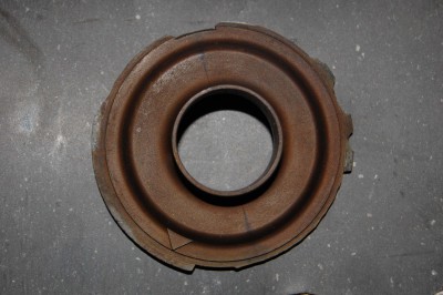

Снял сегодня трамблер для полной проверки и чистки. Необходимо уплотнительное кольцо(фото 1). Спрашивал у нас в магазинах по итальянских авто, они говорят что такого не возят. Эпер етого кольца не выдает. Где достать Question

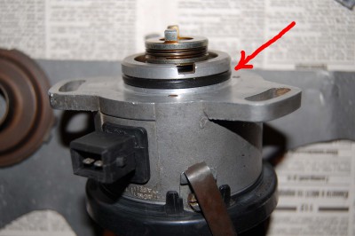

При осмотре трамблера обнаружил что разсипалась пластиковая шайба(фото 2). Что туда поставить вместо нее Question

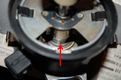

Где достать пластиковый чехол(фото 3) Question Мой уже почти не прижимает крышка Sad

Кольцо и сальник, который внутри 30грн. А про чехол постарайся забыть Very Happy бесполезная вещь, да и у тебя на фото он в неплохом состоянии.

Резиновое кольцо (1) идеально подходит от КАМАЗа (не знаю, в каком месте установлено, просто в отделе Камаза подобрал). Есть резиновое и силиконовое. Визуально оно чуть меньше и чуть толще, но при установке растягивается, и всё гуд Very Happy !
Пластиковое колечко (2) вытачивал из фторопласта. Жаль, ты далеко- у меня их 4 в запасе.
Крышка (3) больше нужна для регулировки положения трамблёра, а так- нафиг.

а я заказал это грёбаное кальцо и сальник.пришло кольцо очень большое по диаметру.взял старое снял ,отрезал по толщине кольца кусок изоленты в один слой обмотал.сверху одел это же кольцо и гуд.сальник так и не поменял так как тот ещё нормальный.

а и ещё на фото 2 там пластина прижимает втулку.под этой пластиной вокруг втулки есть войлочная проставка.её желательно заменить и смазать маслом не чем другим только маслом.

так какраз эта войлочная фигня и развалилась, тока у меня была пласмасовая. Где ее взять?

я не знаю почему у тебя стоит пластиковая.но должна стоять войлочное.так как там подшибник трения.тоисть втулка с порошкового материала (пористая)или (меднографитовая)вокруг неё должен быть войлок.он её пропитывает маслом.так что делай вывод.
такая же система на вентиляторе печки.

Дополню. Войлок пропитаный маслом, смазывает и снимает статику.

Не вводи человека в заблуждение. Три трамблёра с 2.0 разбирал. Нет там никакого войлока- стоит пластиковое кольцо. Плавающая втулка на конце ротора самосмазывающаяся.

Че у меня там пластиковое кольцо стояло и развалилось, потому что корявые руки прежних хозяев там побывали и еще к томуже перепутали трамблер на 180град. поетому у меня машина черт знает как работает. Evil or Very Mad

Никакого войлока!!! Ротор своими лопастями измочалит его в секунду!
