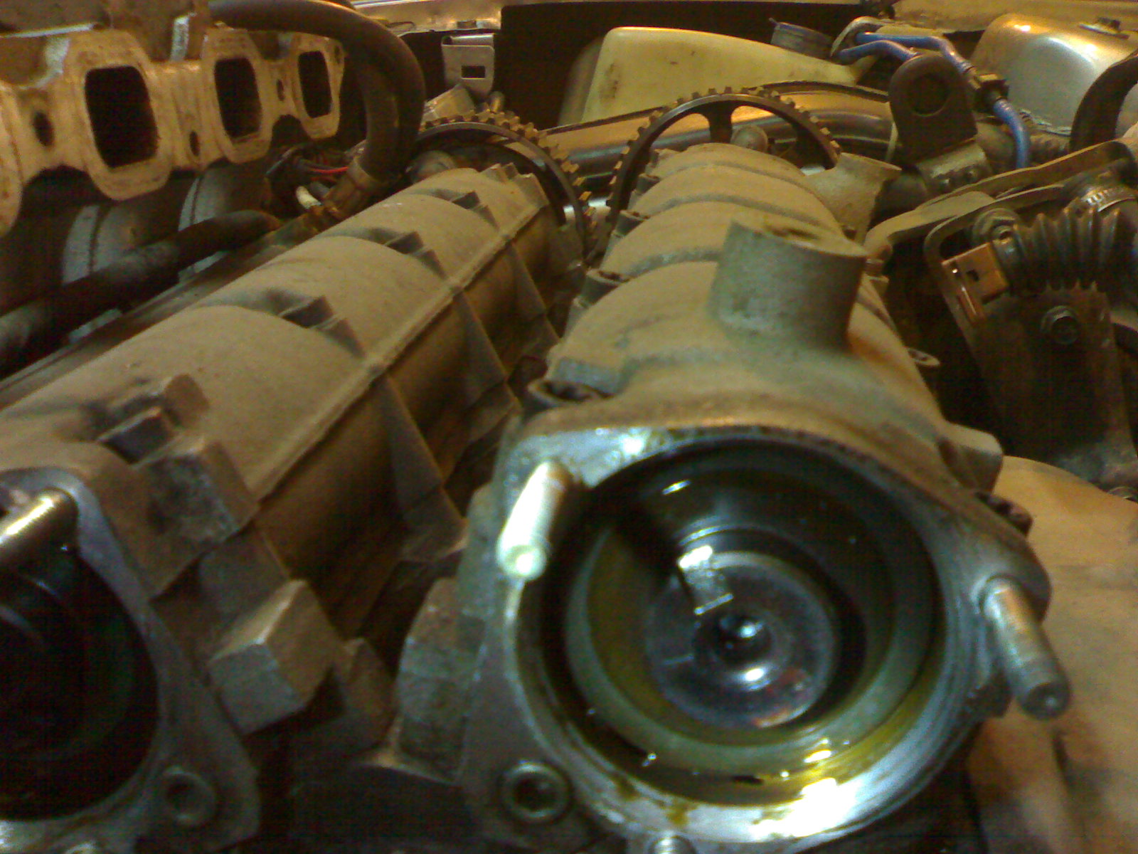

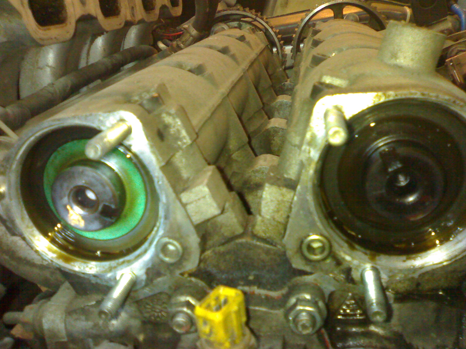

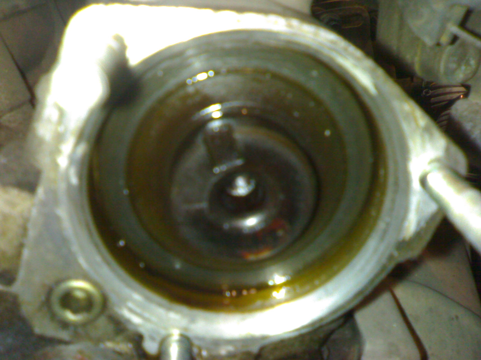

И самое интересное....обнаружил . ВМТ стояла на 4 градуса по отношению к распредвалу впускному, а выпускной смещен примерно на зуб вперед , если смотреть со стороны коробки . ездил так где то пол года ..... более менее нормально но все равно как то не так. Как правильно выставить ?
Переставлял сам методом втыка после МАСТЕРОВ-вообще ехать нормально не хотела. я так понимаю нужно ВМТ ставить на ноль. ПОдскажите как мне правильно выставить

В принципе, зрительно стоят валы правильно

А ВМТ ? КАК должно быть .....маховик на ноль ?

естественно на ноль
про установку ремня и кондукторы есть несколько больших тем в инете на основных фиатовских форумах, находится вся инфа без труда, плюс мурзилка
