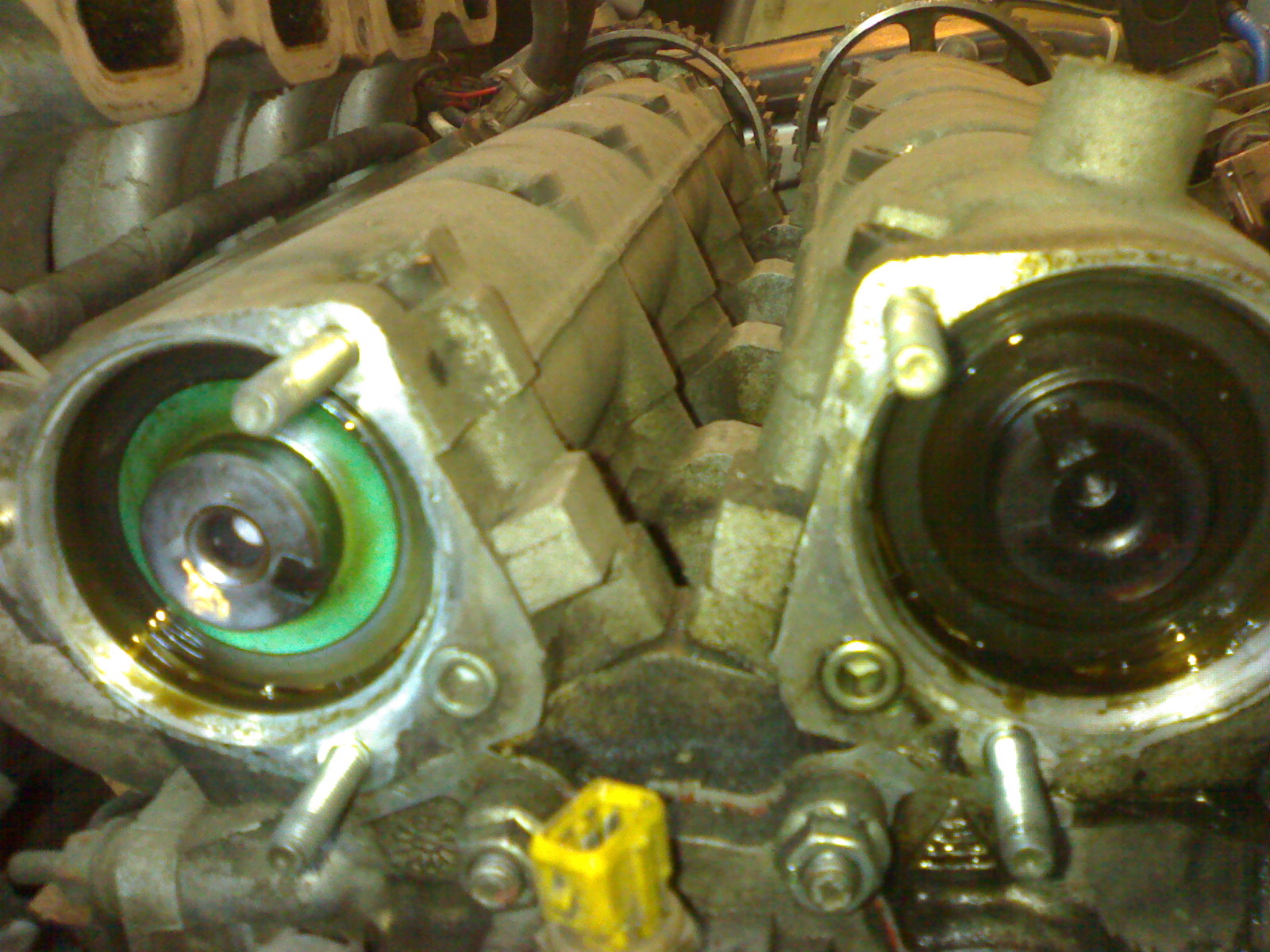

И самое интересное....обнаружил . ВМТ стояла на 4 градуса по отношению к распредвалу впускному, а выпускной смещен примерно на зуб вперед , если смотреть со стороны коробки . ездил так где то пол года ..... более менее нормально но все равно как то не так. Как правильно выставить ?
Переставлял сам методом втыка после МАСТЕРОВ-вообще ехать нормально не хотела. я так понимаю нужно ВМТ ставить на ноль. ПОдскажите как мне правильно выставить

Добавлено: Сб Дек 07, 2013 09:33 Заголовок сообщения: |
| А ВМТ ? КАК должно быть .....маховик на ноль ?
Dimmos Италомафиози
Возраст: 52 Знак зодиака:  Зарегистрирован: 10.08.2007 Сообщения: 1044 Откуда: Кострома
Авто: Регата 75, Марея 1.6
Добавлено: Сб Дек 07, 2013 16:05 Заголовок сообщения: |
естественно на ноль
про установку ремня и кондукторы есть несколько больших тем в инете на основных фиатовских форумах, находится вся инфа без труда, плюс мурзилка
