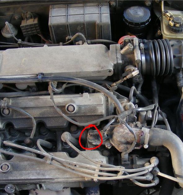

Добавлено: Ср Сен 30, 2009 15:14 Заголовок сообщения: Що це за датчик чи клапан?
[img][/img]
Датчик знаходиться біля "датчика температуры ОЖ"
У мене до нього ще йдуть дві трубочки...
Одну з трубочок на вході в цей датчик я відламав (коли викручував свічки).
Здається ніяких змін в роботі двигуна не відбулося...
Читав, що дехто взагалі підключає ці трубочки напряму, або просто заварює їх.

ХЗ. Какой-то термоклапан, но за что он отвечает - лично я понятия не имею. У меня такого нету _________________ Fiat Tipo 1.4 i.e. (160A1046) DGT 90 г.в. Продан. Разбит новой хозяйкой Восстановлен!!! Перепродан другой хозяйке. Убит... Мне так его жаль!

Также само отломал, купил новый. За что отвечает не скажу. Один патрубок идёт на датчик денсо, около пасажирского стакана, второй кажись в впускной. _________________ GRANTURISMO POWERED by HOTTABICH.

На сколько я знаю, то ета система (ЕGR) нужна только для пущей екологии... _________________ TEMPRA 2.0L Green ABARTH

Тогда, может, стоит ее грамотно демонтировать?

Я ее всю заглушил. Одна трубка едет к дросельной заслонке, вторая на холодный клапан рециркуляции отработанных газов. Етот клапан тоже отрубаеш. И между горячим клапаном рециркуляции отработанных газов и колектором поставил глухую прокладку(без дырки). Если не заглушить может сосать воздух.
Если не знаеш где что, посмотри тут.
http://fiat-club.org.ua/forum/viewtopic.php?t=17051 _________________ Fiat Tempra 2.0i.e.cat DGT/SX 1992г.--->Alfa romeo 164 3.0 QV 1992г.--->Alfa romeo 33 1,4 Boxer---> Fiat Tempra 1.6i.e. 1992г.--->Fiat Tipo 1.4i.e. 3D 1995г.--->Fiat Croma 1.9m-jet 2010г.

Буду демонтовувати цю систему EGR (рециркуляції відпрацьованих газів), а то трубочок усіляких куча...
