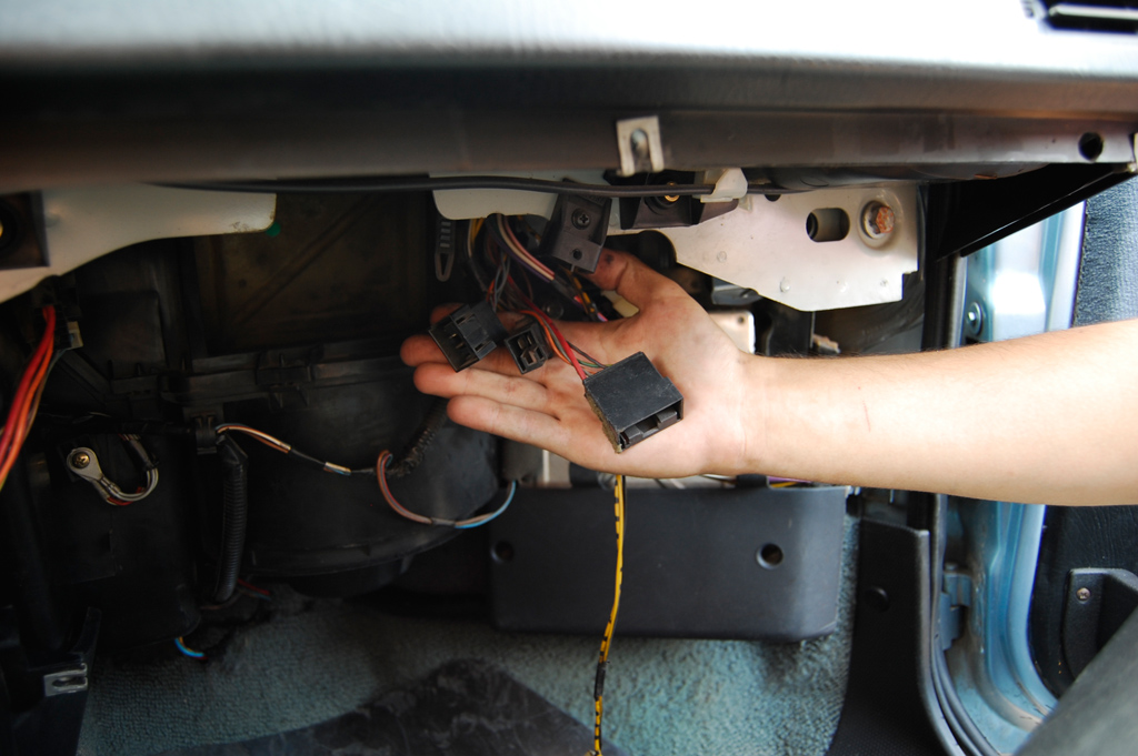

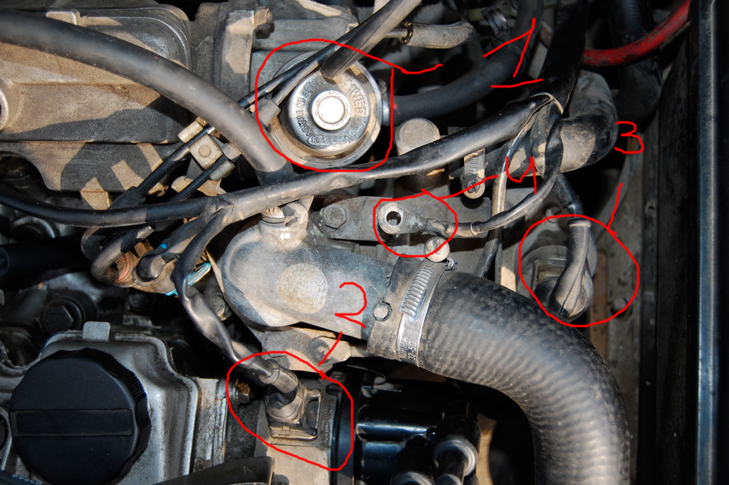

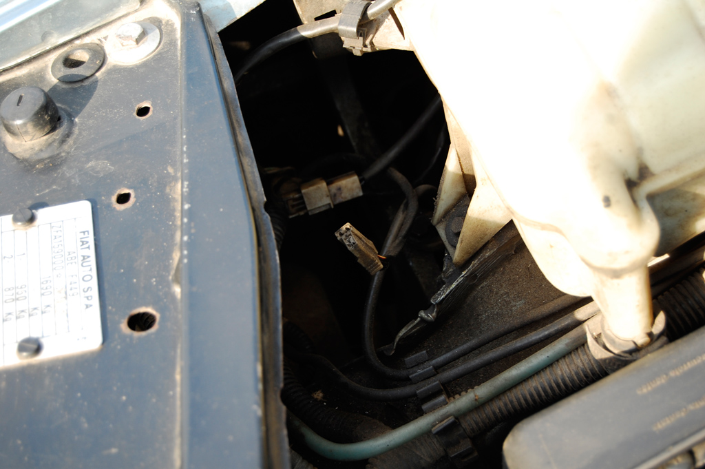

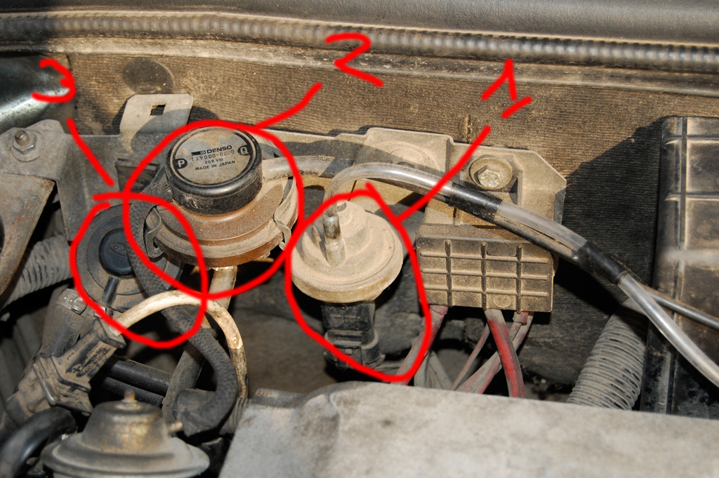

Подскажите пожалуйста где какой датчик.

Рис1
1 - економайзер
2 - холодный клапан рециркуляции отработанных газов.
3 - клапан продувки адсорбера бака
Рис 2
1 - регулятор давления топлива
2 - датчик фазы
3 - клапан прогрева (онже ХХ)
4 - прикрутить к двигателю (масса)
Рис3
1 - датчик темпрературы воздуха. Тамже трубка уходящая в релюхи - датчик абсолютного давления.
2 - датчик температуры двигателя
3 - термоклапан рециркуляции отработанных газов
4 - датчик температуры двигателя (на приборку)
5 - горячий клапан рециркуляции отработанных газов

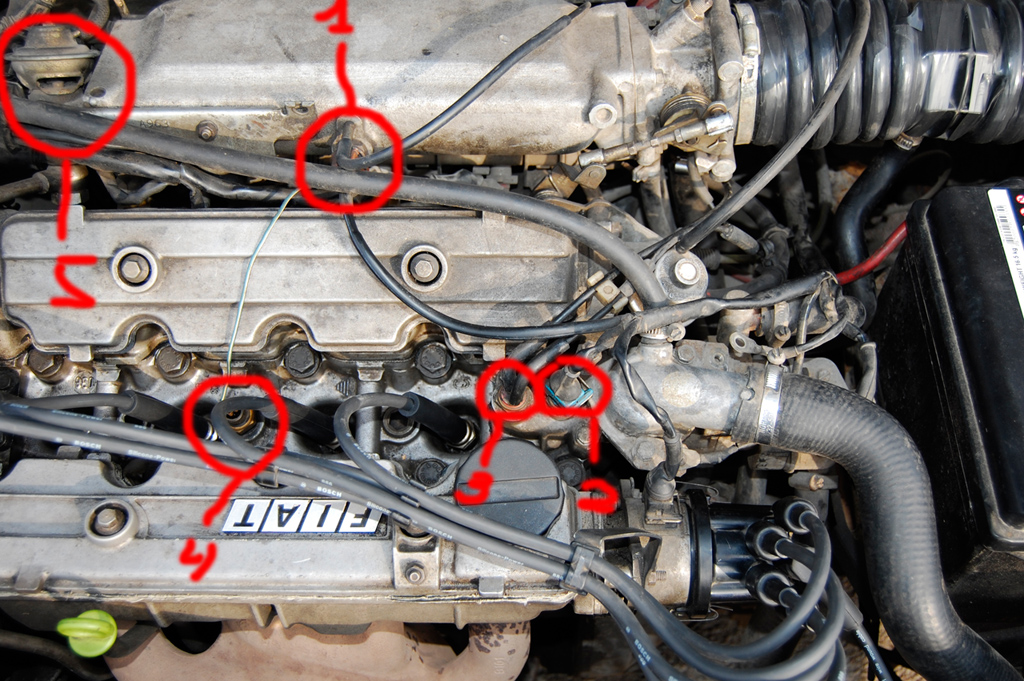

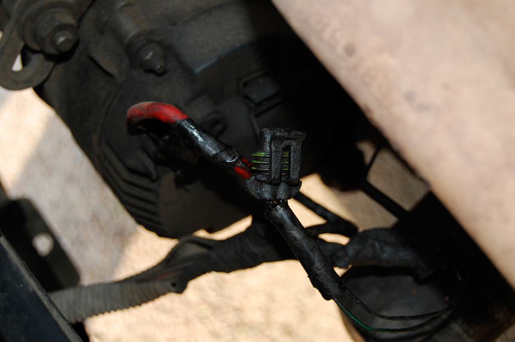

Возле генератора

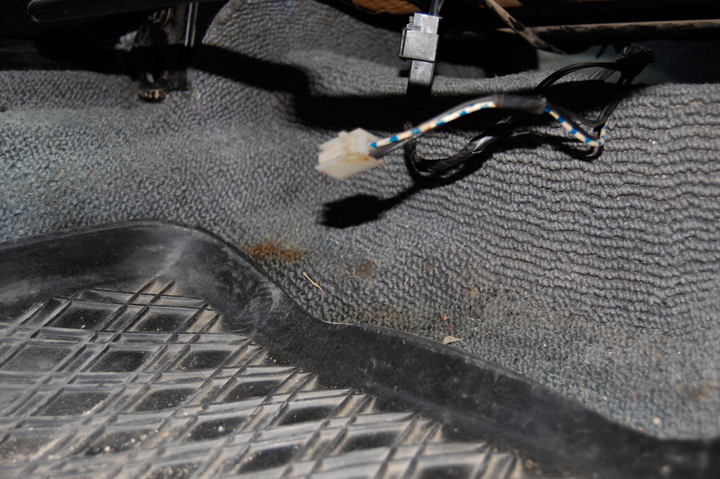

Под сидушкой водителя

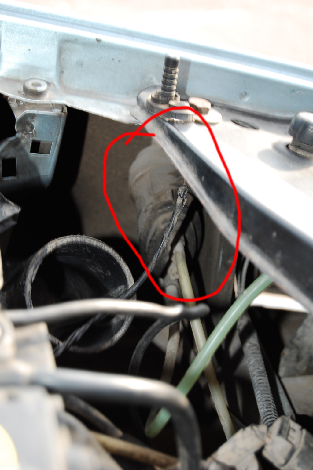

Возле бачка омывателя

_DSC3210.JPG - на датчик аварийного уровня масла

_DSC3225.JPG - к датчику ремня безопасности или подогрев сидушек

_DSC3184.JPG - 2-х контактные - подсветка бардачка, топливный насос (мама-папа), по остальных нужно схему смотреть и звонить - непомню Embarassed

Возле бачка омывателя похоже на датчики уровня тосола и омывателя. А так же на разъёмы моторчиков омывателя.

Датчики на омывателе и тосола есть, и подключены.
Заметил та фишка на первой фотке, перемкнута проводком. Если его убрать тухнет приборка. [/quote]
ksv
Зарегистрирован: 21.09.2006
Сообщения: 3352
СообщениеДобавлено: Сб Сен 12, 2009 21:07    Заголовок сообщения: Ответить с цитатой
Об этой фотке речь _DSC3210.JPG ?
Интересно масса приборки прикручена к салонной поперечине, а + от блока предохрантелей.
У меня тоже фишка снята (датчик под корень оборван) - горит пипетка на контрольной панеле.
Качай
http://www.brickfieldspark.org/temp/fiatmanuals/temprainfo.htm
в хазяйстві знадобиться (схеми перевірені)

Да ета фотка. Масса где прикручена не знаю, проверю. Только где находится Салонная масса?

СообщениеДобавлено: Чт Окт 22, 2009 11:47    Заголовок сообщения: Ответить с цитатой
ksv
А датчик уровня масла около гены стоит? Пипетка задолбала гореть Confused
GRANTURISMO POWERED by HOTTABICH.
Sempre sangue italiano automobilistico
Хрюкин
Зарегистрирован: 21.03.2009
Сообщения: 2975
Авто: SATURN VUE 2.2
СообщениеДобавлено: Чт Окт 22, 2009 11:59    Заголовок сообщения: Ответить с цитатой
Glebi4 писал(а):
ksv
Под геной, на альминиевом корпусе маслонасоса. Ввернут в самом углу, в снятом виде похож на градусник с двумя проводами. В исправном состоянии показывает сопротивление в районе 10 Ом. Обрыв происходит по нихромовой спирали. Условно ремонтопригоден. Новый стоит 5000р. Shocked
ksv
Сообщения: 3352
СообщениеДобавлено: Чт Окт 22, 2009 12:15    Заголовок сообщения: Ответить с цитатой
Хрюкин
Аналогично давит жабунька Very Happy (а за 50 баков я лучше щуп раз в неделю гляну).
Glebi4
Сопротивление 1-2Вт на 12 Ом тушит пипетку
Хрюкин
Сообщения: 2975
СообщениеДобавлено: Чт Окт 22, 2009 16:04    Заголовок сообщения: Ответить с цитатой
Кстати, пипетка гаснет, если поворачиваем ключ на "MAR", стартёр НЕ крутим, быстренько на "STOP", и быстренько назад, на "MAR". Smile
