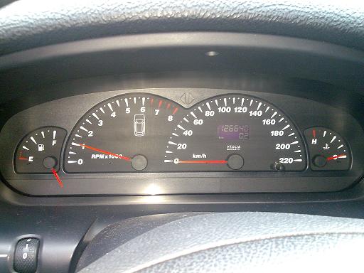

1. Умерла стрелка уровня топлива (на фото). Как можно воскресить?

У стрелки видимо механическая поломка Confused

На счёт стрелки ХЗ . С таким не сталкивался. В любом случае надо разбирать и смотреть . На приборах под каждой стрелкой ограничители стоят, не понятно каким образом стрелка через него перескочила.

стрелка соскочила с своего места либо кто то уже снимал и не посадил на место.
что бы откалибровать надо залить полный бак или до той отметки когда хазяину кажется что полный, двумя пальцами но аккуратно потянуть стрелку на себя, соскочит с штока, потом включить зажигание, сам шток повернётся и остановится на отметке - фулл. остаётся только посадить стрелку на шток и придавить что б села но АККУРАТНО, иначе можно свернуть шток и выламать сам датчик

И так, снял панель, стрелка не ломалась и не соскочила, она просто провернулась по часовой стрелке (надо бы еще один ограничитель).....воскресить удалось лёгким матом (при снятии панели) и "нежным" толчком стрелочки, которая встала как и было с завода Yahoo!
