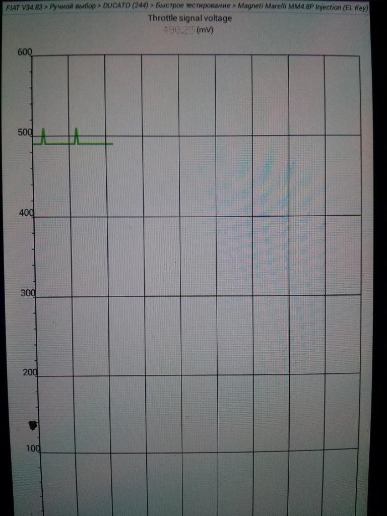

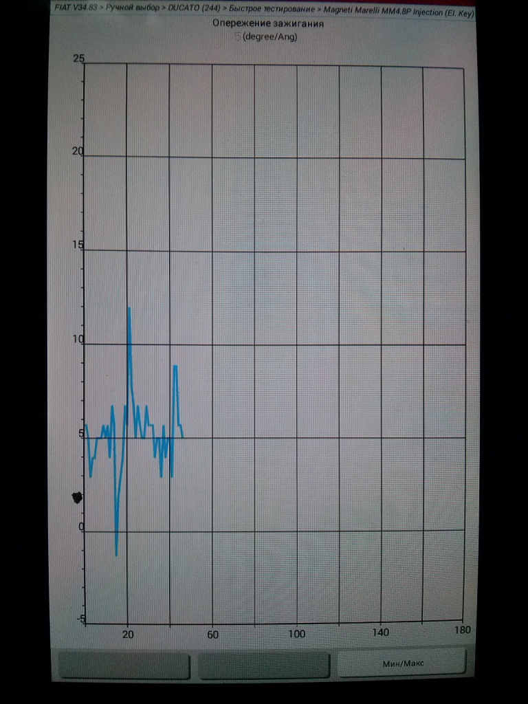

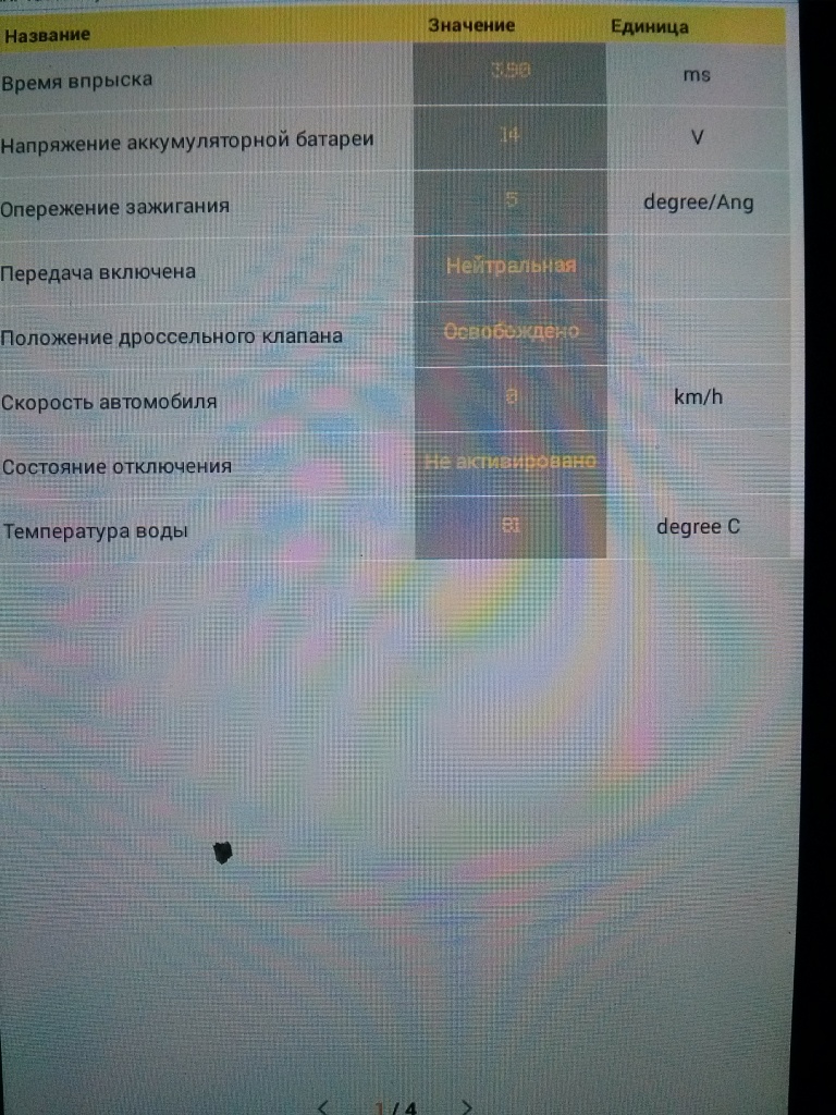

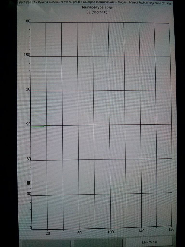

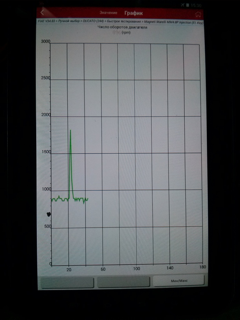

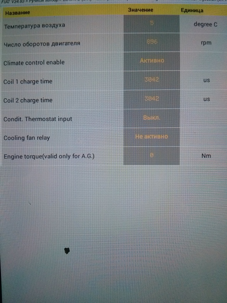

Сегодня пробовал покинуть резистор на 300 Ом вместо ДТОЖ и ничего не изменилось в плане впрыска и опережения. Вот фото что на сейчас, при диагностике была одна перегазовка:
320.41 KB |
329 раз(а) |
365.39 KB |
325 раз(а) |
344.23 KB |
316 раз(а) |
336.86 KB |
325 раз(а) |
337.86 KB |
312 раз(а) |

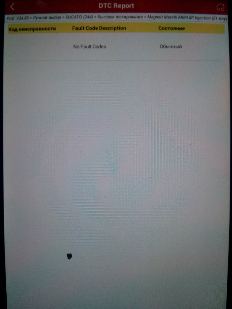

Дальше
174.04 KB |
305 раз(а) |
201.4 KB |
333 раз(а) |
267.37 KB |
315 раз(а) |
266.01 KB |
330 раз(а) |
271.25 KB |
323 раз(а) |

Если снять фишку с ДПРВ то ошибка сразу выскакивает, если с ДПКВ то машина тупо не заводится но ошибку не выдаёт ( двумя сканерами пробовал). Может ДПКВ выделывается? ведь по идее он выдаёт сигнал на ЭБУ про ВМТ для искры?
263.61 KB |
313 раз(а) |
283.18 KB |
328 раз(а) |

О ДПКВ уже писал стомильеновпицот раз- неисправный/отключенный ДПКВ- глобальная ошибка, ЗАПУСК МОТОРА НЕВОЗМОЖЕН ВААЩЕ!!!
Нет с него сигнала- все мертвое, бо не знает шо делать, шо включать, шо выключать.
При ошибке ДПРВ умная программа переходит на другой вид впрыска, запуск, движение возможны, хоть и здоровье уже не то...

Я же написал, что у меня если отключить ДПКВ то ошибки нет, ну нет её , что мне сделать что-бы появилась?

А как у вас появится эта ошибка, если электроника вся не видит и не слышит команды "старт"
Было время, этот датчик матерился ДНО- датчик начального отсчета, именно от него все пляшет, нет там имитатора сей команды, бо все в ЭБУ к ней привязано и ее ждет- нет имп. НО, нет команды ЭБН, КЗ, форсунки и проч. мелочи периферии.
И хоть стреляйте, не запустите мотор и не увидите никаких картинок, сканер тоже не дурак- за других работать не будет.

То есть получается возможно ли такое , что ДПКВ подглючивает?
Включаем зажигание, ЭБУ опрашивает датчики и мы запускаем двигатель. Если есть перебои в работе ДПКВ то это сказывается на зажигании и результатом могут быть пропуски? Но почему тогда ЭБУ не видит перебои в работе ДПКВ, неужели такую программу тоже не заложили?

Потому не видит, что ДПКВ не может "работать с перебоями", он или даёт сигнал, или не даёт.

Попробовал сегодня снизить давление в рампе до 2-2.5 разницы в работе не увидел , только поднимается время впрыска на 1-1.2мсек.
Еще заметил , что при перегазовке до 1500-2000об\м время впрыска снижается от 2.9-3.6 до 1.8-2.5 это о чём-то может говорить?
