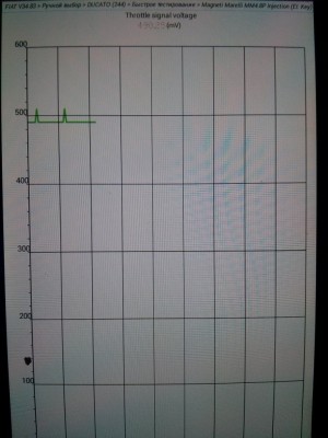

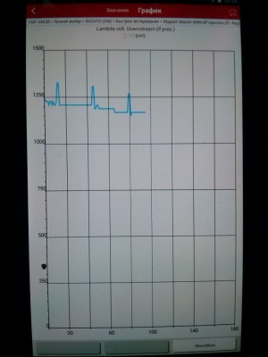

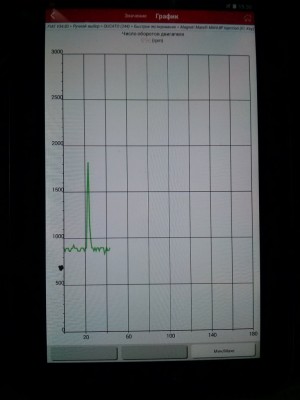

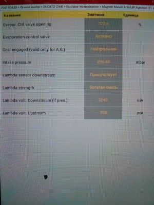

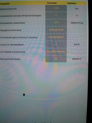

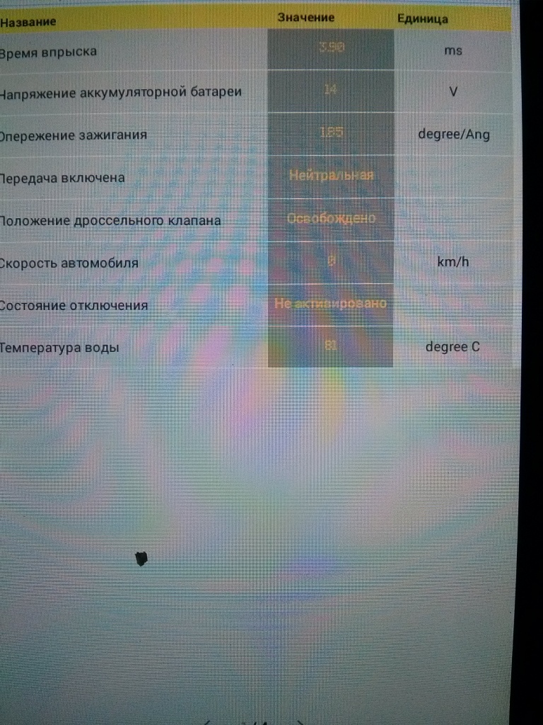

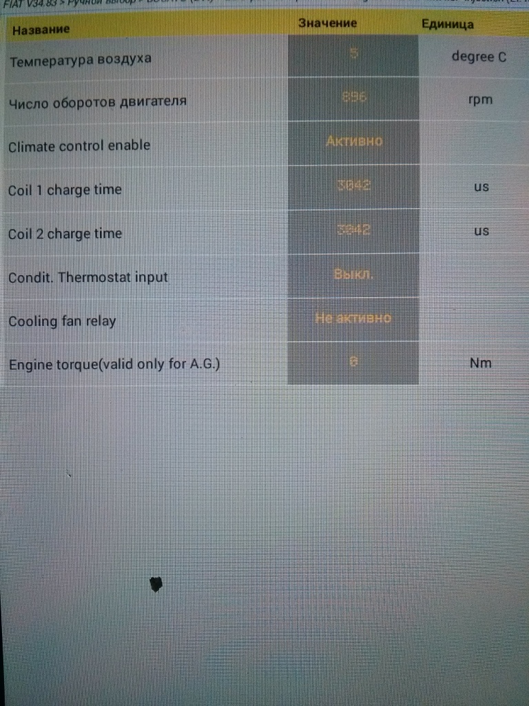

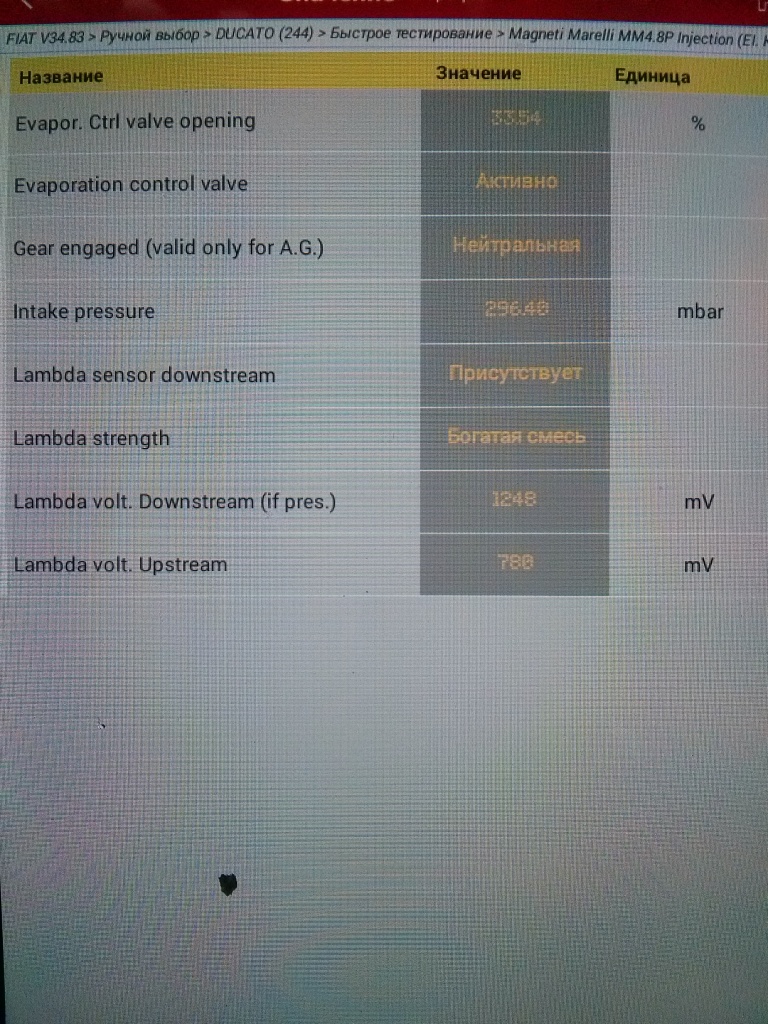

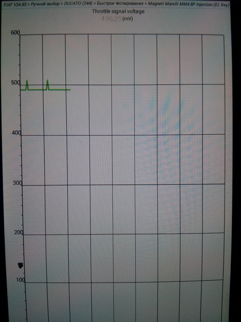

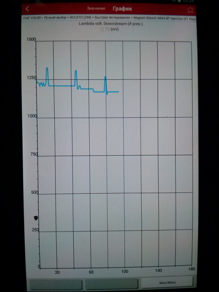

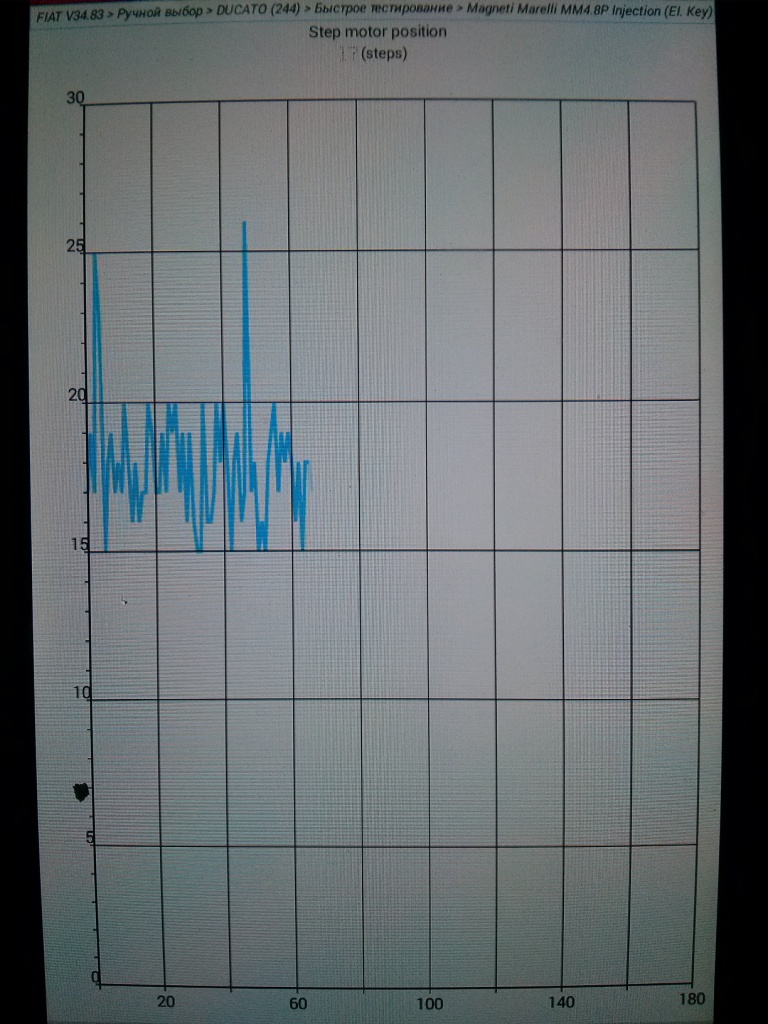

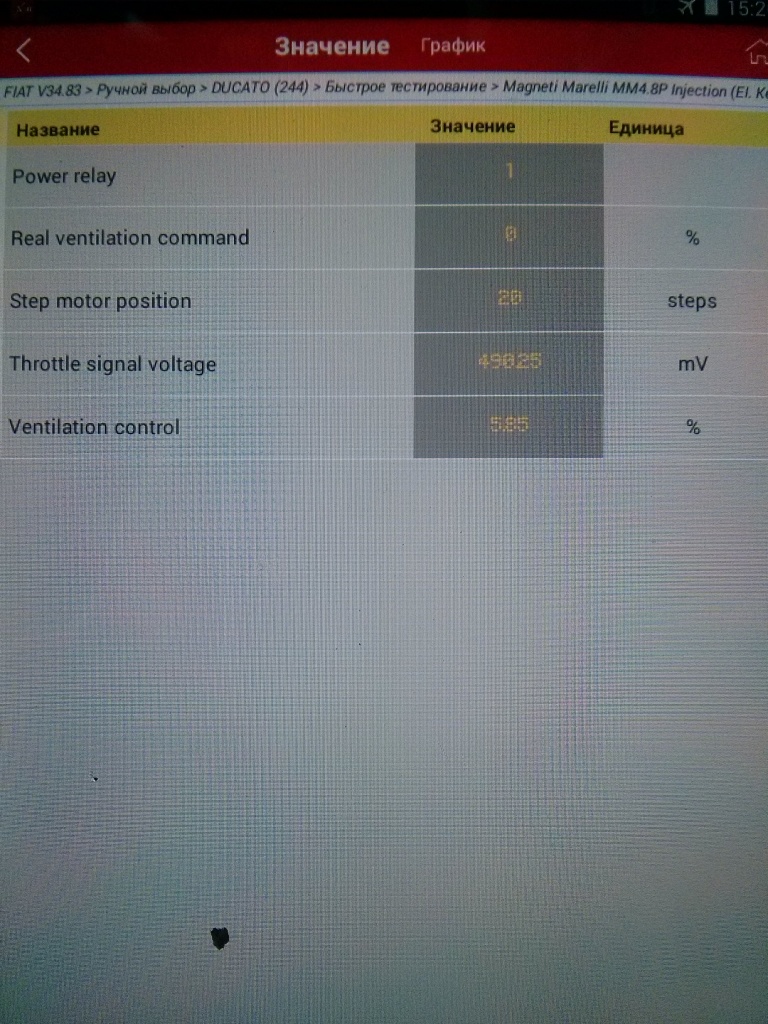

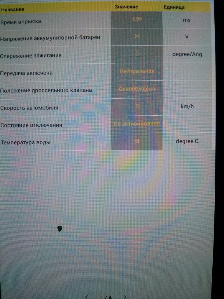

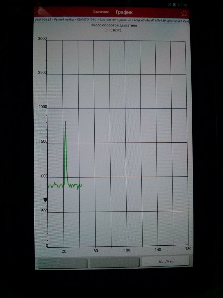

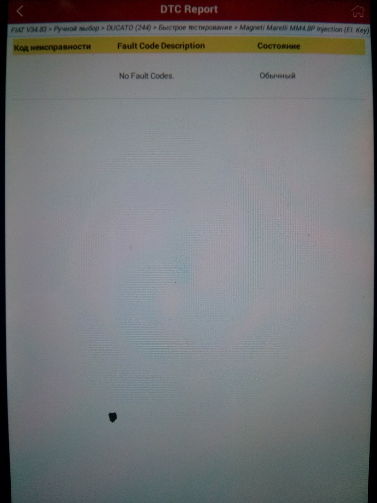

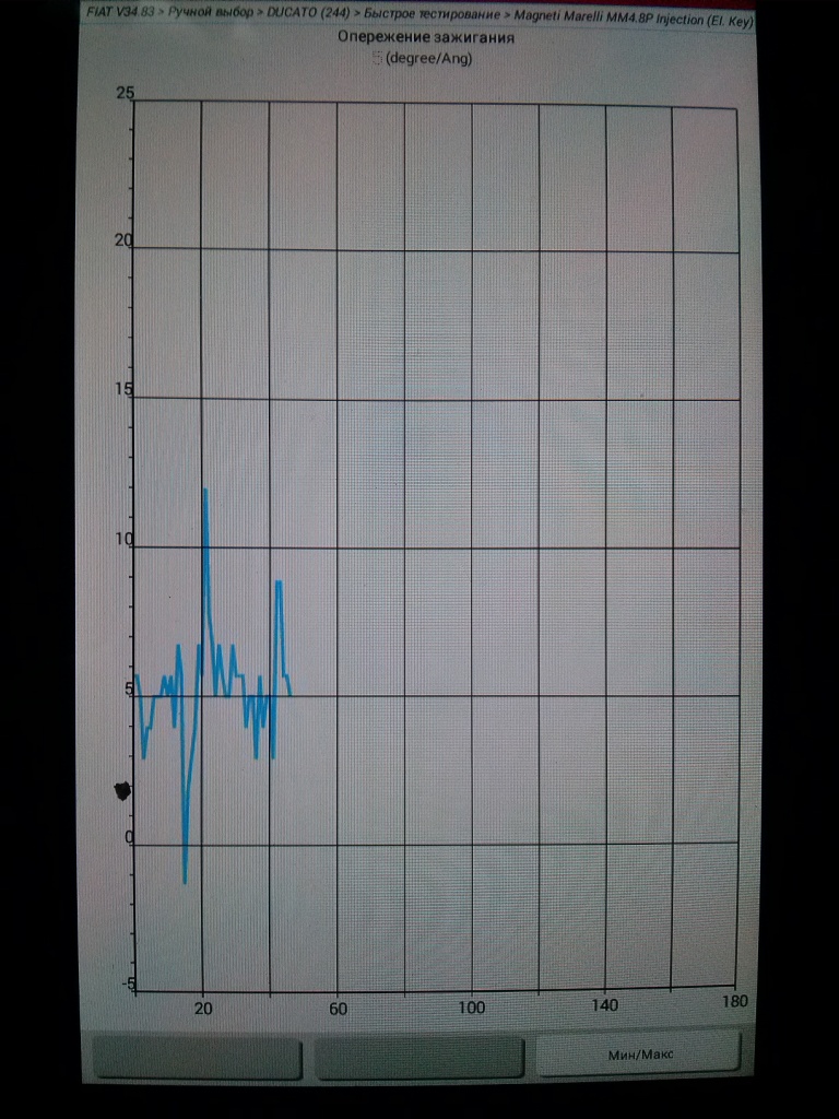

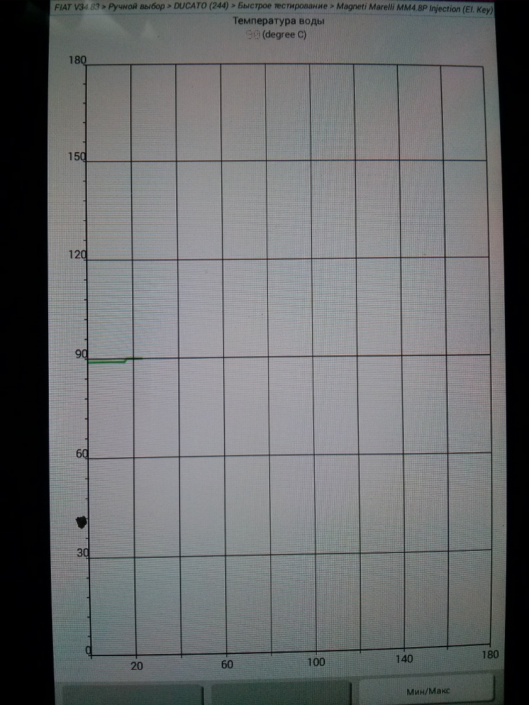

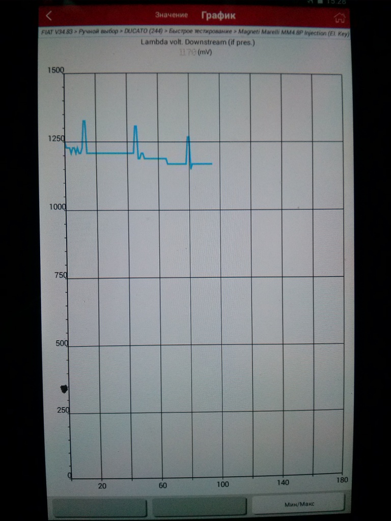

Сегодня пробовал покинуть резистор на 300 Ом вместо ДТОЖ и ничего не изменилось в плане впрыска и опережения. Вот фото что на сейчас, при диагностике была одна перегазовка:
 Просмотрено:  332 раз(а)
 Просмотрено:  329 раз(а)
 Просмотрено:  326 раз(а)
 Просмотрено:  317 раз(а)

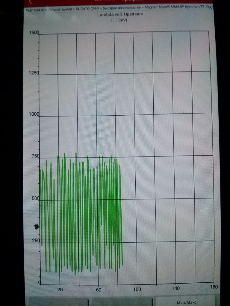

Дальше

Если снять фишку с ДПРВ то ошибка сразу выскакивает, если с ДПКВ то машина тупо не заводится но ошибку не выдаёт ( двумя сканерами пробовал). Может ДПКВ выделывается? ведь по идее он выдаёт сигнал на ЭБУ про ВМТ для искры?

Я же написал, что у меня если отключить ДПКВ то ошибки нет, ну нет её , что мне сделать что-бы появилась?

То есть получается возможно ли такое , что ДПКВ подглючивает?
Включаем зажигание, ЭБУ опрашивает датчики и мы запускаем двигатель. Если есть перебои в работе ДПКВ то это сказывается на зажигании и результатом могут быть пропуски? Но почему тогда ЭБУ не видит перебои в работе ДПКВ, неужели такую программу тоже не заложили?

Попробовал сегодня снизить давление в рампе до 2-2.5 разницы в работе не увидел , только поднимается время впрыска на 1-1.2мсек.
Еще заметил , что при перегазовке до 1500-2000об\м время впрыска снижается от 2.9-3.6 до 1.8-2.5 это о чём-то может говорить?
