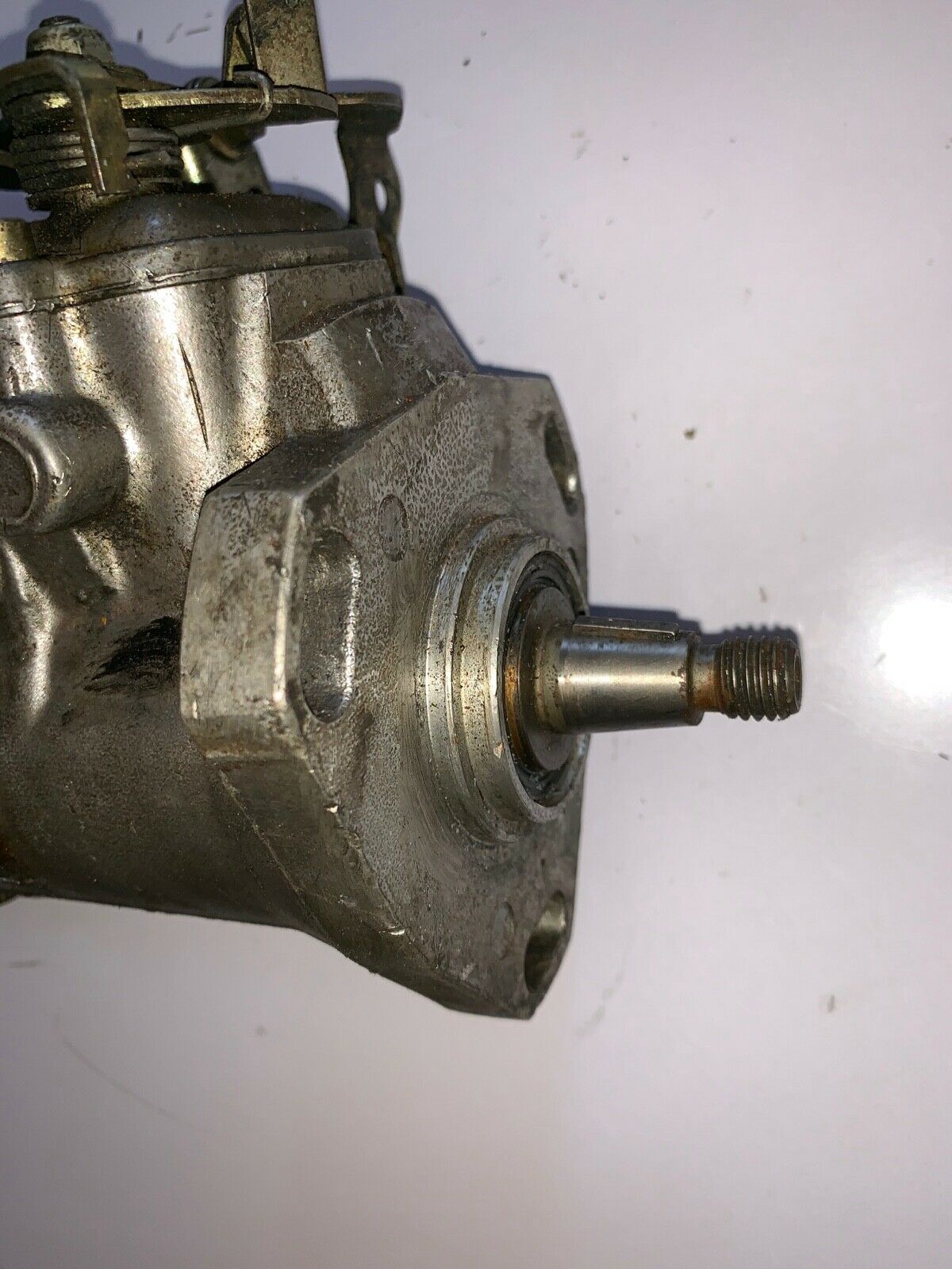

CreAtoR писал(а):
Qstas писал(а):
Ткни носом де фото вище ТНВД з цепним приводом.
ти знущаєшся?
останній раз: БУДЬ.ТЕ УВАЖНІШИМИ!!!11одинодинстоодинадцять
Вибачайте шановний.
Але вимушений знов запитати. Чуму ти впевнений що цей ТНВД R8443B381B приводиться в дію цепом.
(окрім фото не ебеї більше ніякої іф. виявити не вдалось.
Може все ж таки ткнеш носом щоб було розуміло.
(ну шоб вже покінчити з цим ....чьом.)
дуже прошу конкретики
ТОМУ ЩО.
Я на представленному фото БАЧУ КОНУСНИЙ ВАЛ ШПОНКА і це дуже схоже на посадочне місце шестерні під ремінь.
(Як що помиляюсь поправ і покажи що там повинно бути на цьому ТНВД.)
https://www.ebay.ie/itm/Lucas-ROTO-DIESEL-DPC-Type-Fuel-Injection-Pump-R8443B381B-/254474969228
 Просмотрено:  194 раз(а)
ТОМУ ЩО.
а отепер, пане, маю до Вас зустрічне питання: якщо на цьому ПНВТ має бути шестерня,то поясніть, будьте ласкаві, як на цьому "конусний вал шпонка" можна порегулювати її положення? дякую.
дозволю собі процитувати: "дуже прошу конкретики " ©

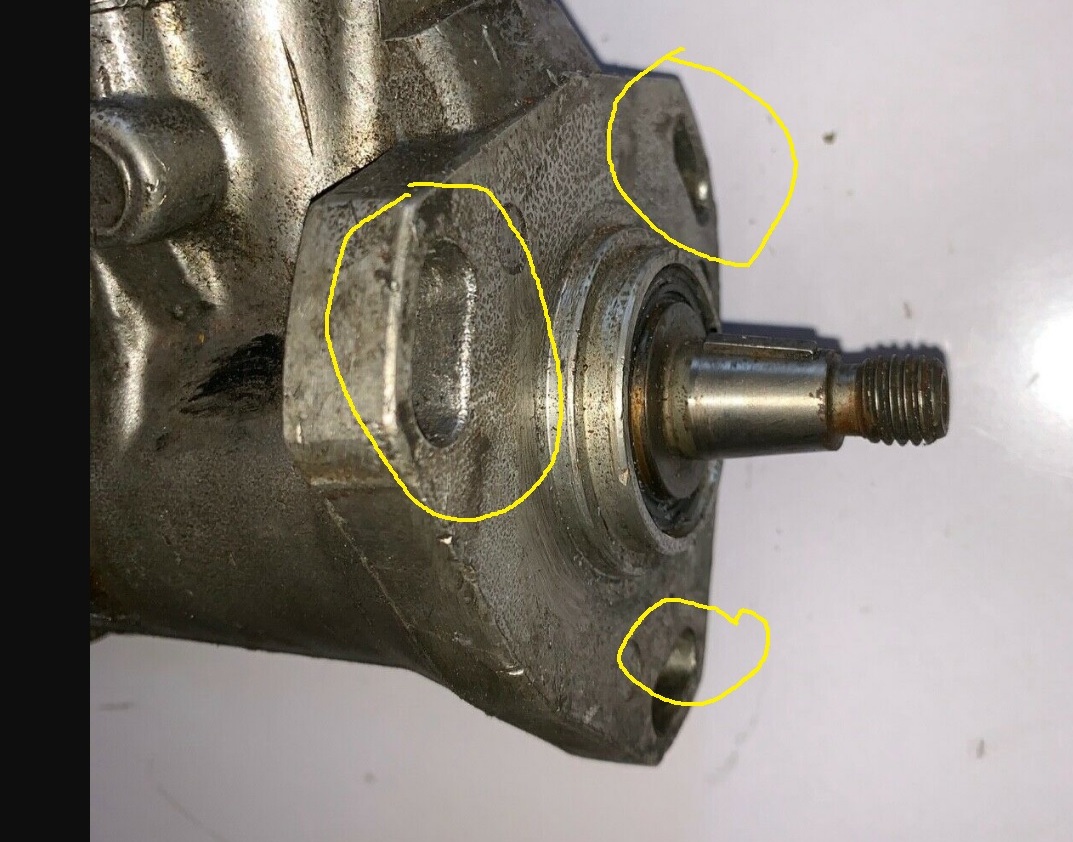

Да очень элементарно - поворотом самого ТНВД на регулировочных крепёжных пазах.

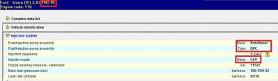

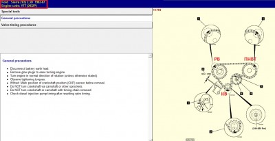

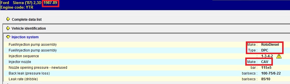

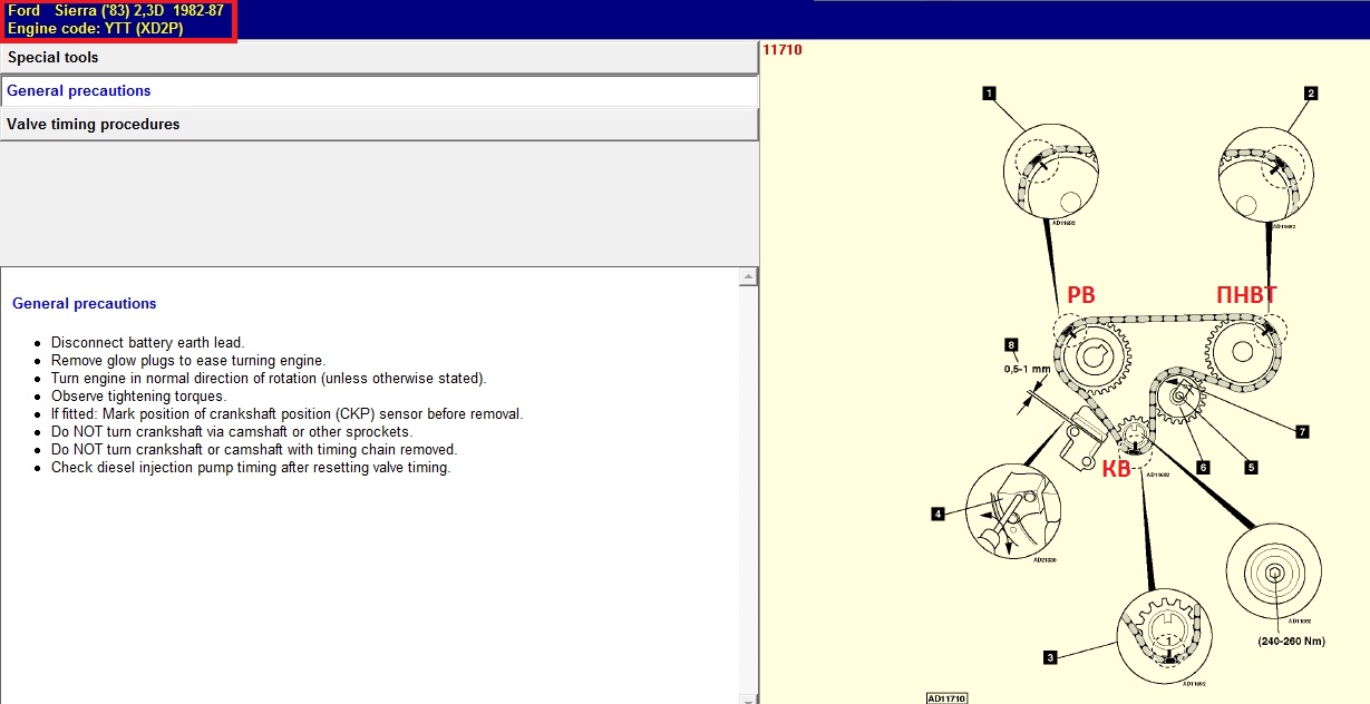

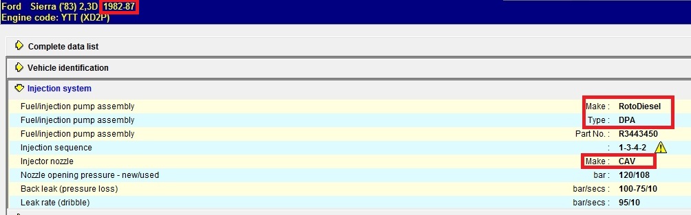

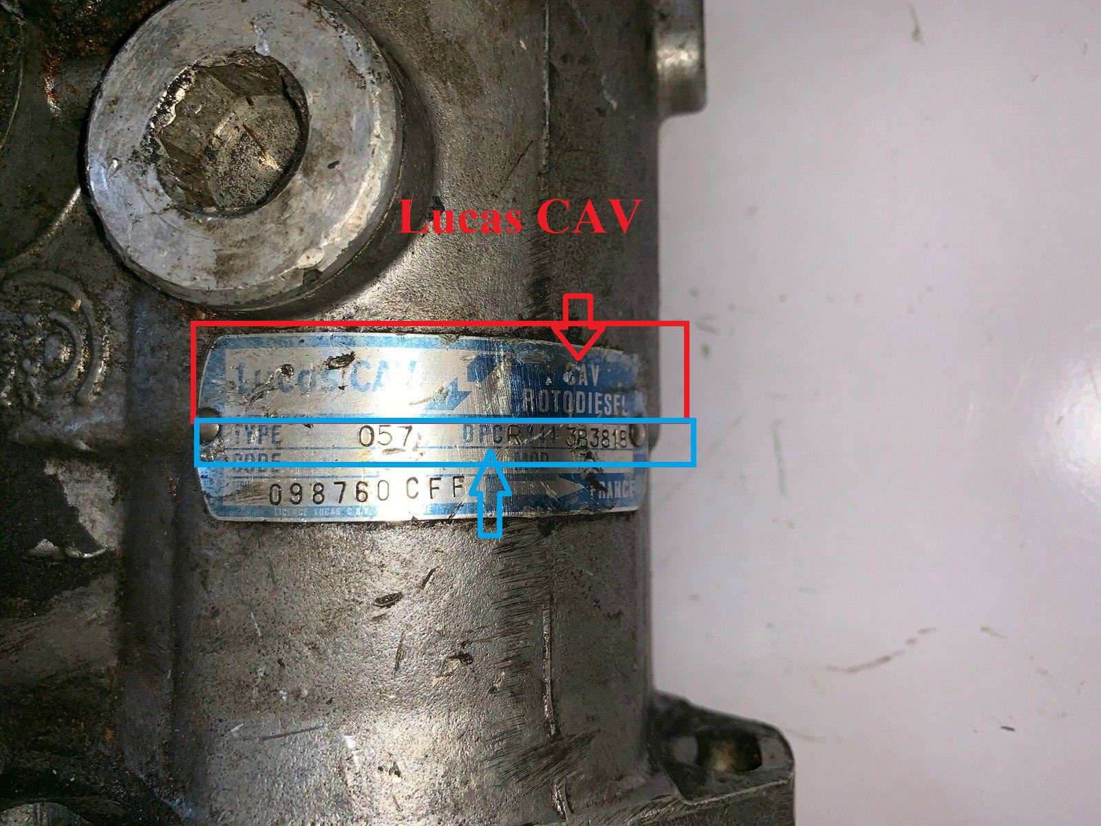

А до речі випадково знайшлась відповідь на твій закид стосовно CAV та DPC. Wink
(фото)
КОНКРЕТНІШЕ НІКУДИ
(ЯК ШО Е ДОСТУП ЗВІСНО.)
https://www.google.com/search?q=7700743389&source=lnms&tbm=isch&sa=X&ved=2ahUKEwismOL3877uAhWCBBAIHR68CQcQ_AUoAXoECAEQAw&biw=854&bih=587
оце то якраз і зрозуміло, що корпусом ПНВТ, саме так воно і регулюється на ланцюгових двигунах Smile
і саме це я мав на увазі, коли писав тобі про "три болта", не знаючи, що в тебе вони на шестерні (не одразу зрозумів).

так ось воно що! ти вчіпився за номерочок на фото першого-ліпшого ПНВТ Лукас, взятого як приклад
Я вчепився?
Можна приклад двигуна де встановлено ТНВД Lucas CAV з ланцюговим приводом.
На шо одержую...
Qstas
вище навіть фото є...
Прошу пояснень яким боком ТНВД на фото мае до цепу на що отримую схему встановлення того клятого цепу.
якщо фото замало, то шукаймо YTT (або XD2P) Wink
до речі: звертаю увагу на назву теми. часом не Lucas DPC там написано? та і фото на другій сторінці то саме каже...
(вже відповів з фото доказом)
все, з мене досить цих доведень, що я не олень, грайтеся далі самі, роззуйте вочі і будьте УВАЖНІШІ.
ніт, я зараз маю піти в сніг, розкопати машину лише задля того, щоб задовольнити твою душу ФОТОЧЬКАМЕ ПНВТ із ланцюговим приводом. звісно, що надав схему і дані: на схемі ясно, що там ланцюг, а дані вказують на марку ПНВТ, що встановлювався. Лукас? Лукас. Ланцюг? Ланцюг. Що не ясно?
Не переймайся думаю не потрібно нікуди йти.
Достатньо посиланням на інформацію про ТНВД того хворда щоб зрозуміти який там вал.Та порівняти з тим фото куди був посланий я.
Просю Wink
