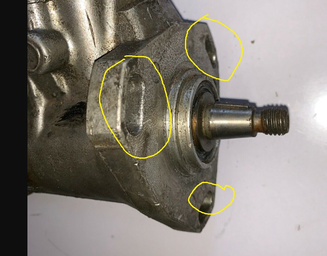

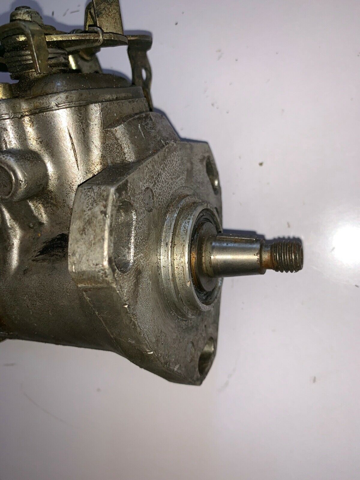

Але вимушений знов запитати. Чуму ти впевнений що цей ТНВД R8443B381B приводиться в дію цепом.
(окрім фото не ебеї більше ніякої іф. виявити не вдалось.
Може все ж таки ткнеш носом щоб було розуміло.
(ну шоб вже покінчити з цим ....чьом.)
дуже прошу конкретики
ТОМУ ЩО.
Я на представленному фото БАЧУ КОНУСНИЙ ВАЛ ШПОНКА і це дуже схоже на посадочне місце шестерні під ремінь.
(Як що помиляюсь поправ і покажи що там повинно бути на цьому ТНВД.)

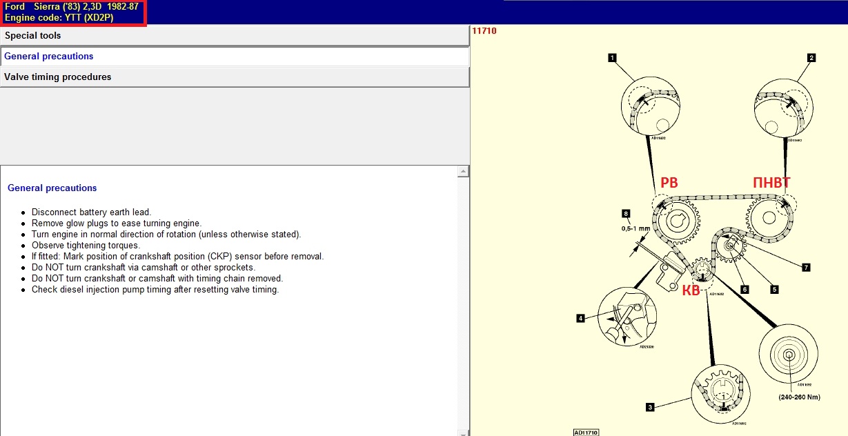

чи не ланцюг ото там зображено?

а отепер, пане, маю до Вас зустрічне питання: якщо на цьому ПНВТ має бути шестерня,то поясніть, будьте ласкаві, як на цьому "конусний вал шпонка" можна порегулювати її положення? дякую.
дозволю собі процитувати: "дуже прошу конкретики "
КОНКРЕТНІШЕ НІКУДИ
(ЯК ШО Е ДОСТУП ЗВІСНО.)

я НАПОЛЕГЛИВО ПІДВІВ саме до цього номеру ПНВТ? так ось воно що! ти вчіпився за номерочок на фото першого-ліпшого ПНВТ Лукас, взятого як приклад наявності отвору для регулювання і почав ловити мене на слові, начебто саме воно має бути ланцюговим? ой... оце вже хто з нас дійсно тікаЕ і ховаЕться за буквочками
розжовую: в мене на Форді стоїть зовнішньо точно такий же ПНВТ, теж Лукас, і він точно має отвір для регулювання кута втриска приладом - що я і доводив з самого початку, що ОТВІР НА ЛУКАСІ- Є.
Qstas писал(а):
Образи та посилання на встановлення цепу форда.
ніт, я зараз маю піти в сніг, розкопати машину лише задля того, щоб задовольнити твою душу ФОТОЧЬКАМЕ ПНВТ із ланцюговим приводом. звісно, що надав схему і дані: на схемі ясно, що там ланцюг, а дані вказують на марку ПНВТ, що встановлювався. Лукас? Лукас. Ланцюг? Ланцюг. Що не ясно? _________________ СТО [:ІЖАК] - діагностика, ремонт і кава ^-^

Да очень элементарно - поворотом самого ТНВД на регулировочных крепёжных пазах.
оце то якраз і зрозуміло, що корпусом ПНВТ, саме так воно і регулюється на ланцюгових двигунах
і саме це я мав на увазі, коли писав тобі про "три болта", не знаючи, що в тебе вони на шестерні (не одразу зрозумів). _________________ СТО [:ІЖАК] - діагностика, ремонт і кава ^-^

якщо фото замало, то шукаймо YTT (або XD2P) Wink
до речі: звертаю увагу на назву теми. часом не Lucas DPC там написано? та і фото на другій сторінці то саме каже...
Не переймайся думаю не потрібно нікуди йти.
Достатньо посиланням на інформацію про ТНВД того хворда щоб зрозуміти який там вал.Та порівняти з тим фото куди був посланий я.
