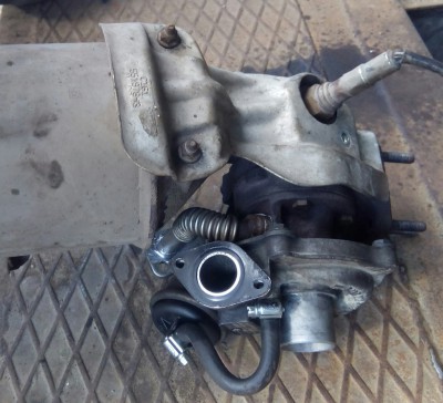

Кто полностью снимал турбину, подскажите что да как??¿??

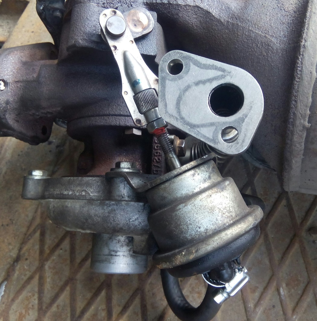

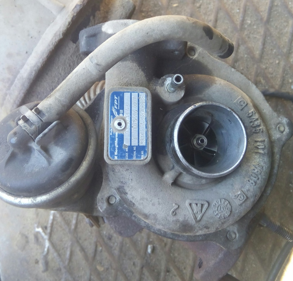

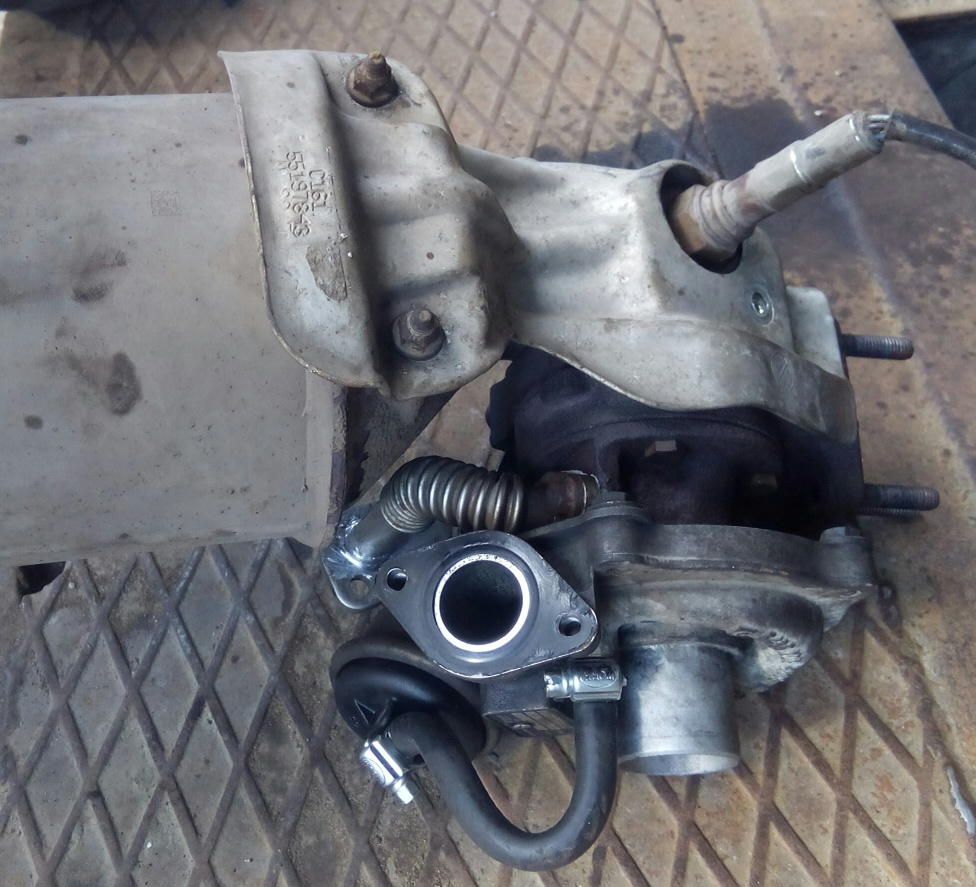

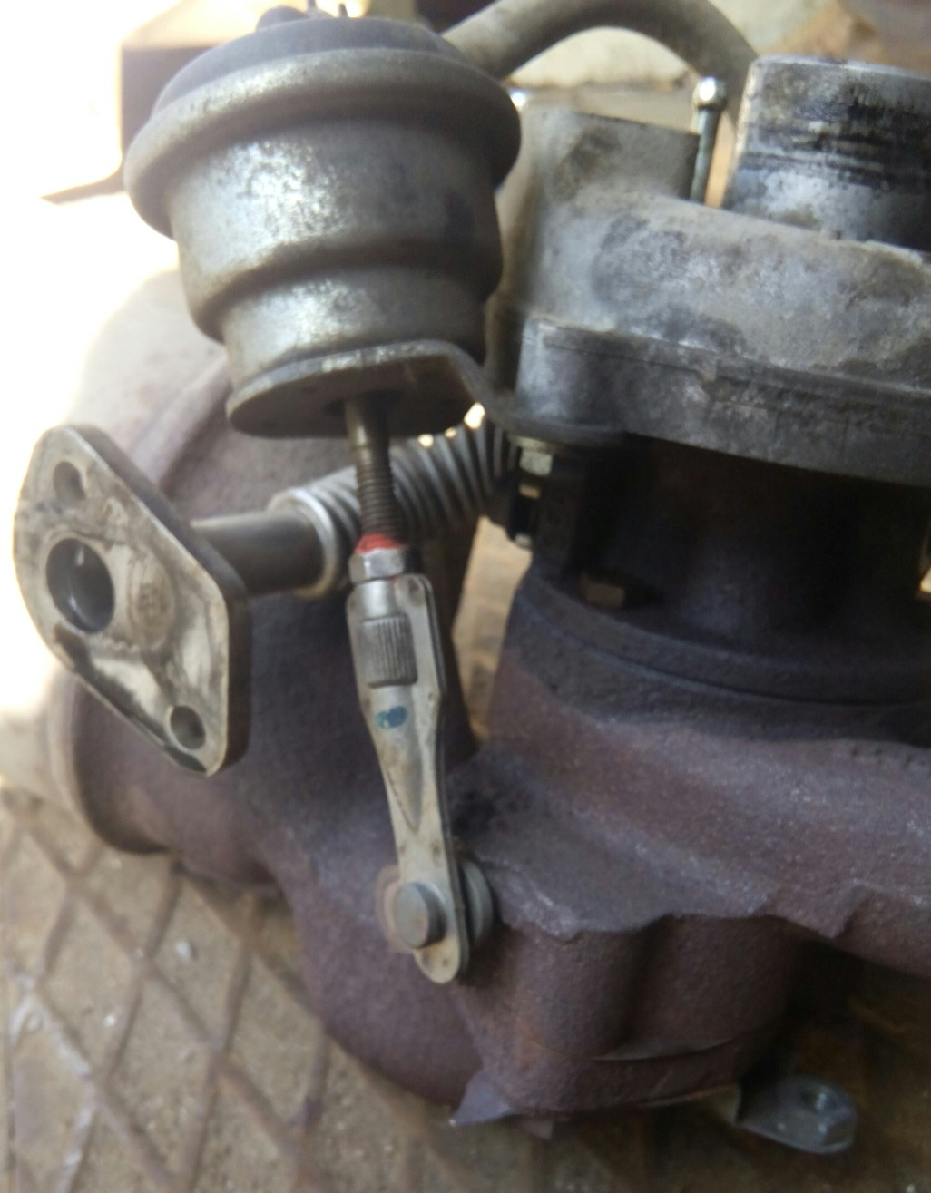

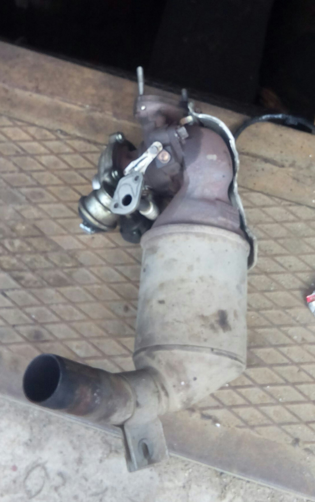

Вобщем сегодня мы сделали эту работу!
Сняли турбинку, компрессором погоняли, попшикали, продули, все по фен шую.....
Трасса, 145км - чек не загорается. Турбинка явно дает о себе знать, даже при 120 нажав в тапок машинка идет на ускорение.....
Итог - визуального шлакования или подобного на валу пневмопривода турбины не было, но что-то таки сработало.
Если диагностика показывает замену датчика наддува - не горячитесь, как и писали в этой теме - сначала датчик, потом еще что-то придумают.
Начинайте с турбинки!
Что заметили - заводские хомуты на трубке пневмо привода слабые, пропускают воздух - заменили на новые. Это и было собственно причиной по которой загорался чек.
Осторожно с гофрированной трубкой от блока......
Рожковым ключем будете откручивать - обязательно прогнете ее....
Мы так и напоролись, пришлось выровнять и припаять........
Узлы очень ограничены к доступу, и работать приходилось аккуратно.
Порадовало что турбина без лохмотьев и т.п.

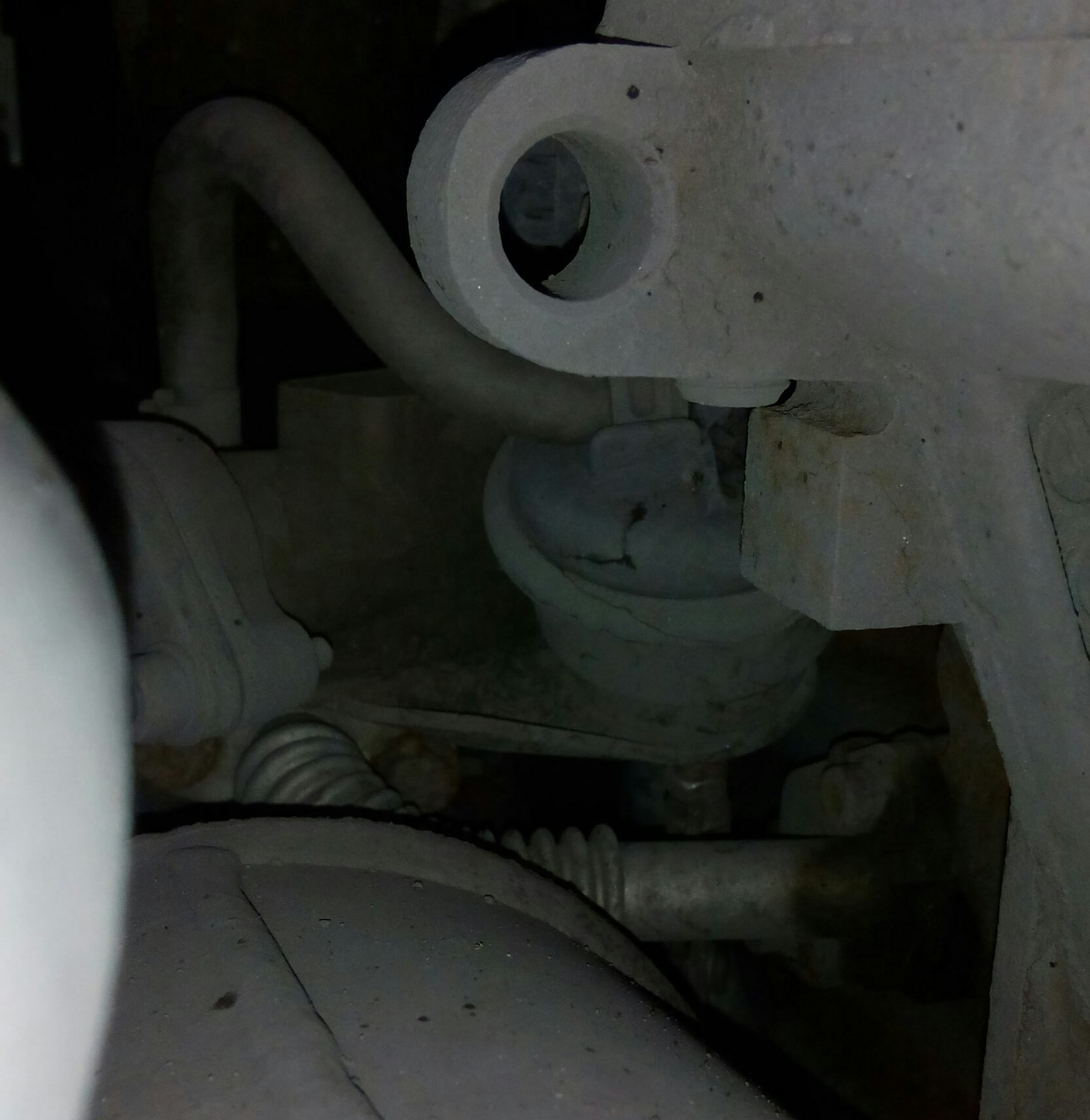

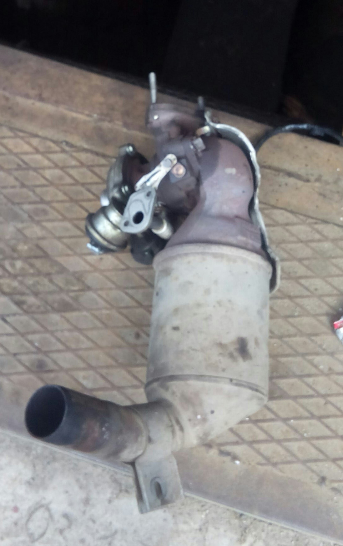

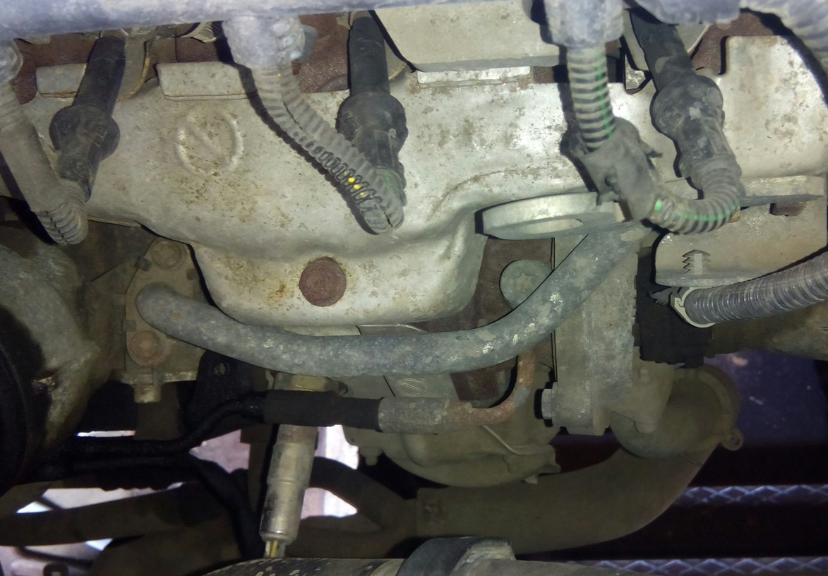

Немного фото....
 Просмотрено:  545 раз(а)
 Просмотрено:  552 раз(а)
 Просмотрено:  512 раз(а)
 Просмотрено:  560 раз(а)
Вид сверху, под снятым воздуханом
 Просмотрено:  515 раз(а)

В таком виде можно снимать, мы в таком сборе ее ставили на свое место. Чуть больше разобрали ее изначально, до сьема.
