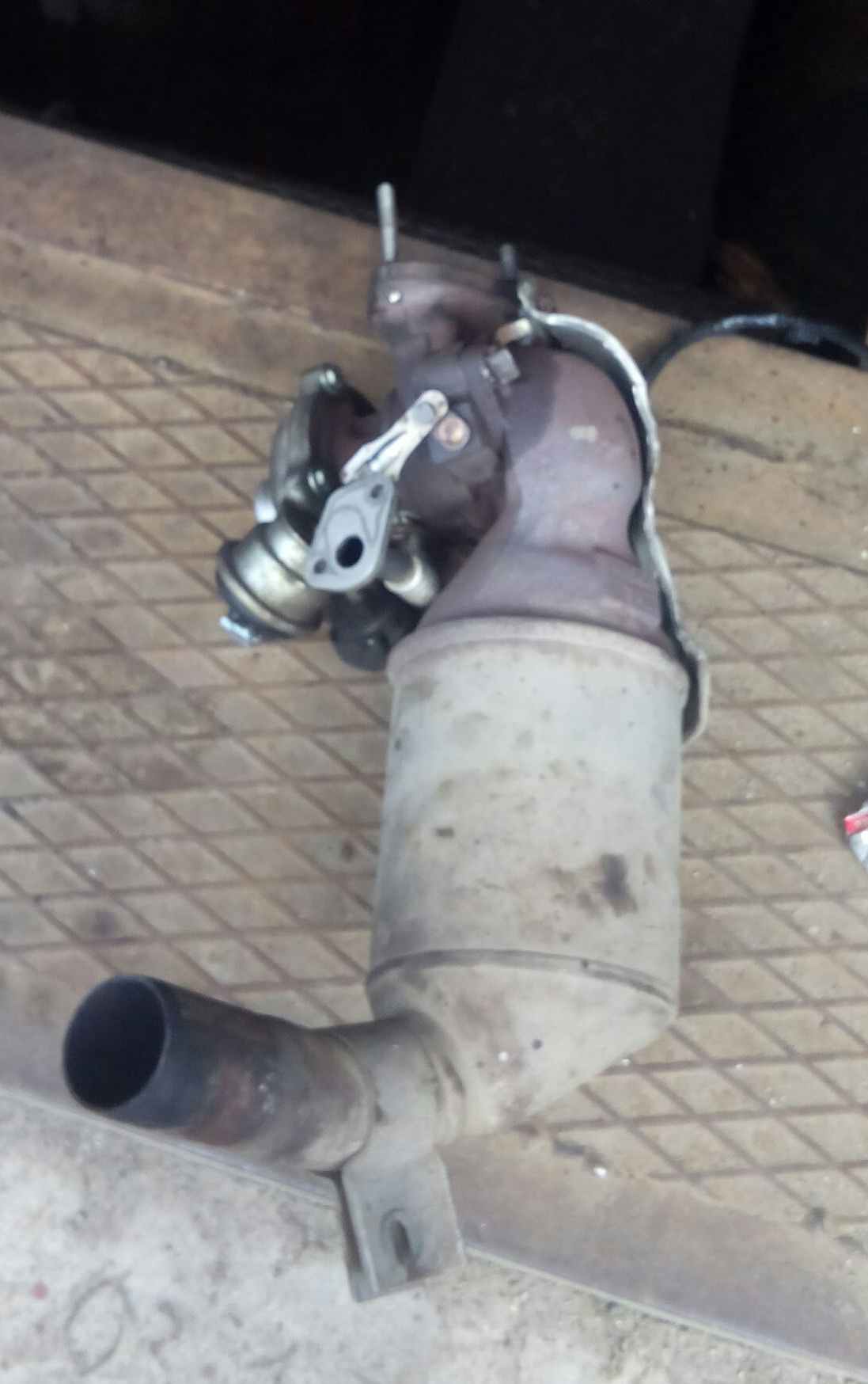

Вобщем сегодня мы сделали эту работу!
Сняли турбинку, компрессором погоняли, попшикали, продули, все по фен шую.....
Трасса, 145км - чек не загорается. Турбинка явно дает о себе знать, даже при 120 нажав в тапок машинка идет на ускорение.....
Итог - визуального шлакования или подобного на валу пневмопривода турбины не было, но что-то таки сработало.
Если диагностика показывает замену датчика наддува - не горячитесь, как и писали в этой теме - сначала датчик, потом еще что-то придумают.
Начинайте с турбинки!
Что заметили - заводские хомуты на трубке пневмо привода слабые, пропускают воздух - заменили на новые. Это и было собственно причиной по которой загорался чек.
Осторожно с гофрированной трубкой от блока......
Рожковым ключем будете откручивать - обязательно прогнете ее....
Мы так и напоролись, пришлось выровнять и припаять........
Узлы очень ограничены к доступу, и работать приходилось аккуратно.
Порадовало что турбина без лохмотьев и т.п.

Немного фото....

В таком виде можно снимать, мы в таком сборе ее ставили на свое место. Чуть больше разобрали ее изначально, до сьема.

Юрий 77, поздравляю с решением проблемы, рад что все получилось! Спасибо за фото, когда у меня чистили турбинку я не присутствовал, а посмотрев Ваши фото все что не знал, стало понятно!!!....
Кубас_ик, проблема описана Юрием 77, ето не выход турбины из строя, а просто необходимость ее систематического обслуживание путем чистки от нагара, грязи и т.д.... при етом затрат на все ето - только снять почистить и поставить назад...все работает дальше....так что не такой дизель и проблемный!!!....
