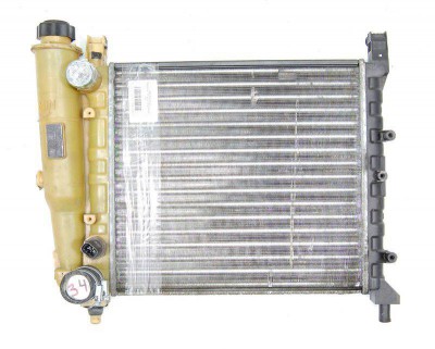

zbuduna писал(а):
Там що, суцільна пробка?
Де той клапан не знаю , а радіатор копія

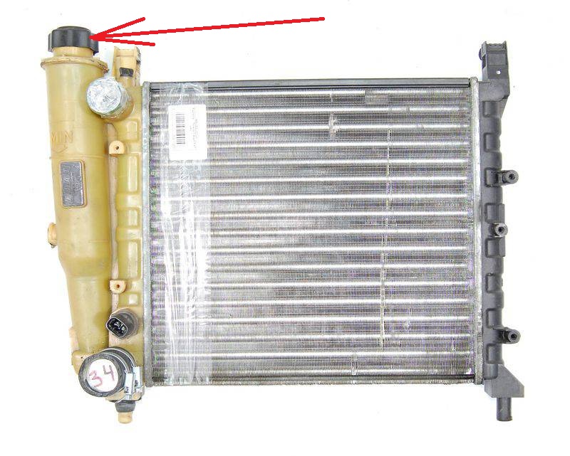

zbuduna
Возраст: 33
Зарегистрирован: 26.02.2011
Сообщения: 4389
Откуда: Рiвне
Авто: Subaru Forester
СообщениеДобавлено: Пт Фев 28, 2014 14:56    Заголовок сообщения: Ответить с цитатой
Клапан в пробці розширювального бачка, ну тобто ця пробка потрошку стравлює, та й по всьому.
