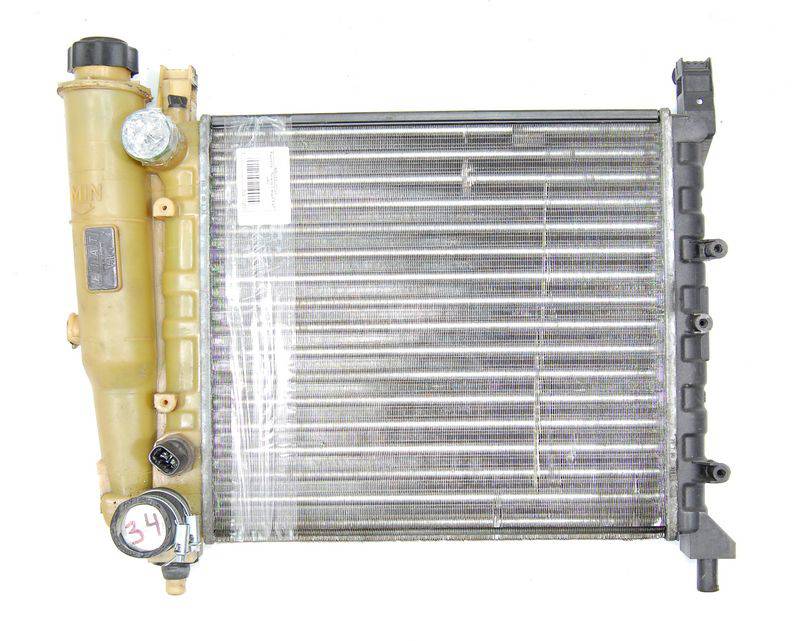

шото никаких клапанов пробке разширительного не наблюдаю
zbuduna
Возраст: 32
Зарегистрирован: 26.02.2011
Сообщения: 4383
Откуда: Рiвне
Авто: Subaru Forester
СообщениеДобавлено: Пт Фев 28, 2014 10:40    Заголовок сообщения: Ответить с цитатой
Там що, суцільна пробка?
Де той клапан не знаю , а радіатор копія

Клапан в пробці розширювального бачка, ну тобто ця пробка потрошку стравлює, та й по всьому.

пробка сплошна і нічого там нема

напиши если не затруднит какая пробка под мой радиатор нужна?
На каждую машину, на каждый радиатор, продается своя оригинальная пробка, покупается как запчасть.
Сфоткай пробку снизу, с той стороны которой она смотрит в радиатор.
Именно там расположены клапана, если они есть.

Да действительно клапан есть(две малюсенькие черточки)когда пергрелась пар шел(возможно из него)

может все таки сфоткаешь нижнюю часть крышки, которая с клапанами?
