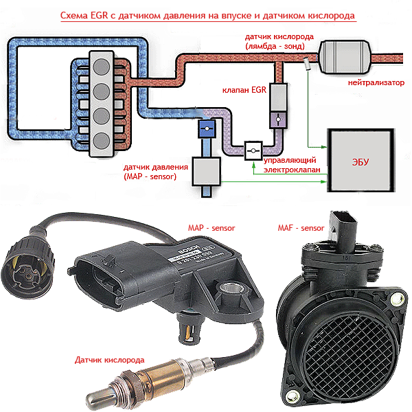

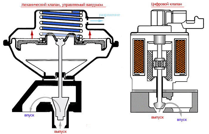

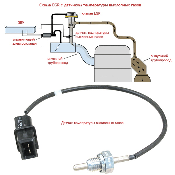

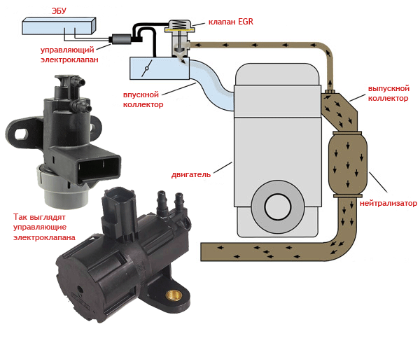

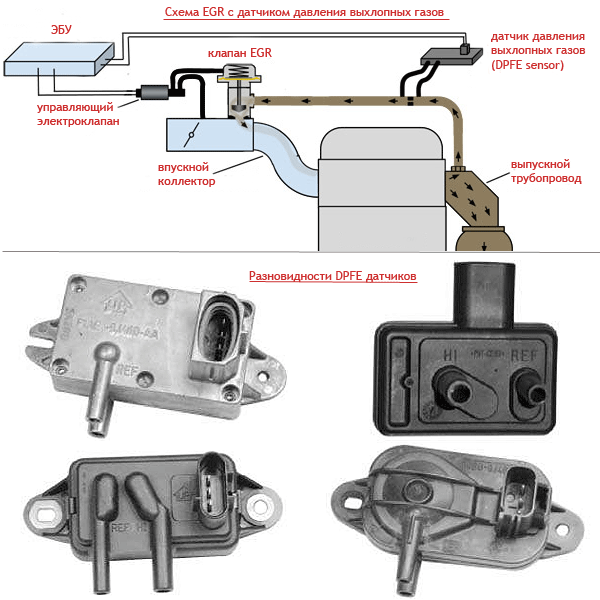

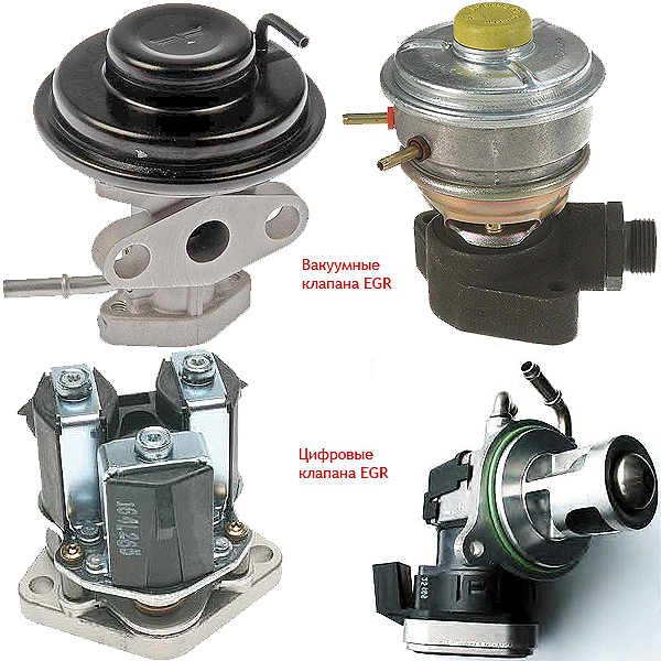

Пару зображень модифікацій ЄГРів
 Просмотрено:  239 раз(а)
 Просмотрено:  1182 раз(а)
 Просмотрено:  229 раз(а)
 Просмотрено:  319 раз(а)
 Просмотрено:  411 раз(а)

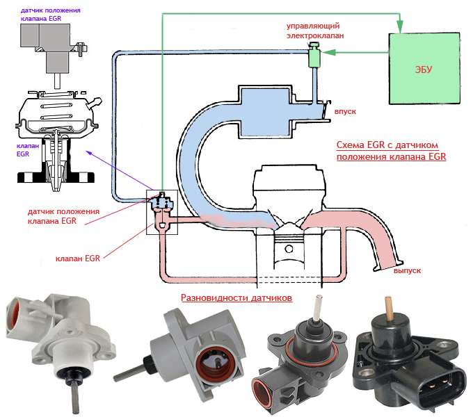

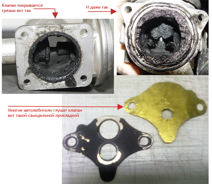

і ще
 Просмотрено:  211 раз(а)
 Просмотрено:  227 раз(а)
 Просмотрено:  196 раз(а)
 Просмотрено:  848 раз(а)

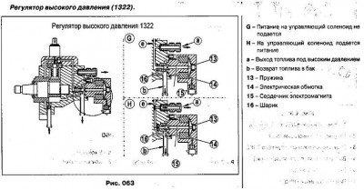

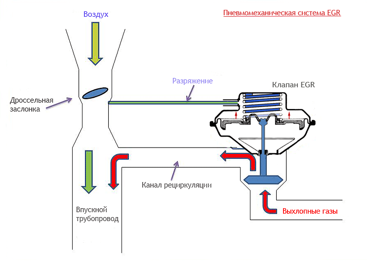

Да простит меня топикстартер, но раз уж тут последние рассуждения немного не о том, что просил ТС, приведу схему работы регулятора высокого давления системы впрыска HDI, чтобы понять куда идет солярка после регулятора давления и влияет ли наличие сетки на регуляторе на форсунки. Кстати, ранее выпускалась (может и сейчас выпускается) версия регулятора без сеточки.
 Просмотрено:  245 раз(а)

На Скудо 2.0 ЄГР такий як на рис 10. уважно вдивіться в схему
