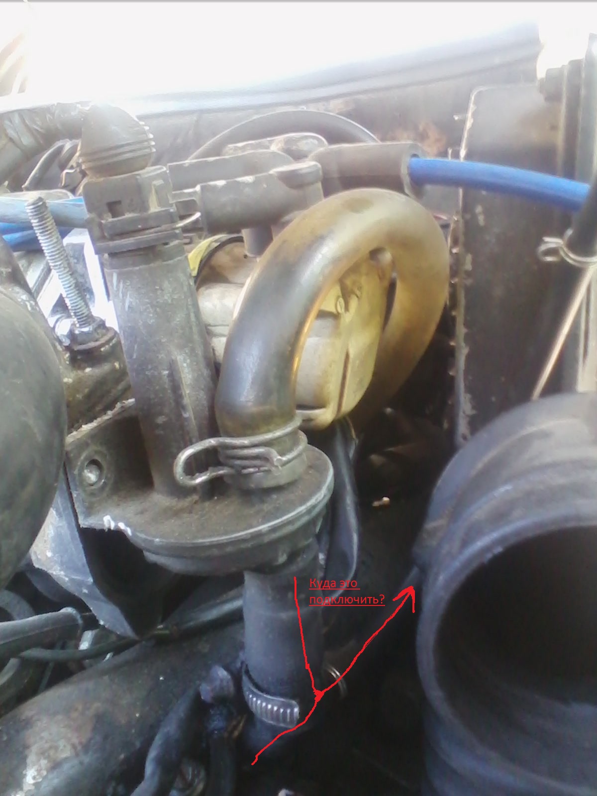

Ребята, снимал кулер и обнаружил во такую шлангочку которая просто болтается... Скорее всего она не должна болтаться)
Вот фото. И вообще в чем смысл этой детали из которой и торчит этот шланг?

Так куда ее подсоединить то??? И какое ее предназначение?

я тебя поздравляю! с первого удара бинго Laughing
это клапан допвоздуха и естественно он находится в "надутой" части и ну очень сильно влияет на работу мотора.
п. с. то что ты нашел одну дырку совсем не отменяет пересмотр всего остального Wink ведь насколько я понимаю - сюрпризы тебе не нужны Laughing
Жека, твое мнение? этой дыркой закончится или еще чего вылезет?

Вот куда ты ее натянул- там она и должна быть. Только с хомутом. Это трубочка на клапан холостого хода.

один шланг с клапана должен идти в трубы между турбиной и дроселем, второй в ресивер после дроселя. естественно все хомуты должны быть зажаты и система герметична.

Черный толстый который идет вниз от подключен (между турбиной и дроселем). Второй который прозрачный подключен к инжектору (или как правильно сказать? А вот третий тоненький который указан стрелкой болтается. Так если я правильно понял его нужно подсоединить к дроселю?

все шланги должны быть наглухо закреплены и не иметь сквозняков.

Вот блин, бывшие владельцы были очень профессиональными автослесарями, она поставили заглушку на дополнительную подачу воздуха к дросельной заслонке. Вопрос, Зачем??
