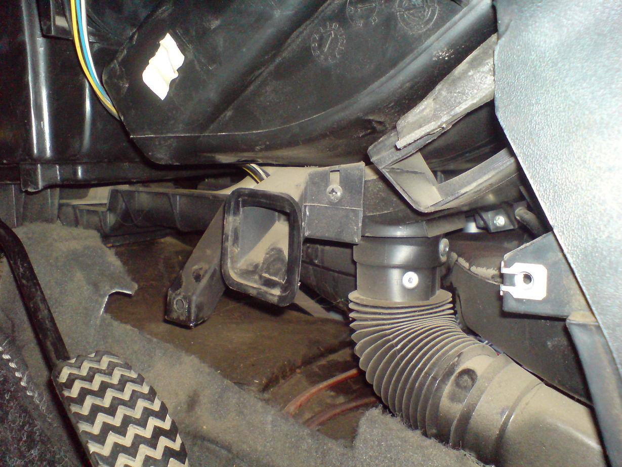

СообщениеДобавлено: Вс Апр 26, 2015 17:47    Заголовок сообщения: Ответить с цитатой

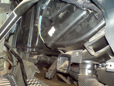

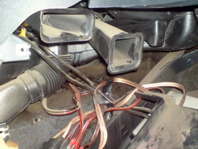

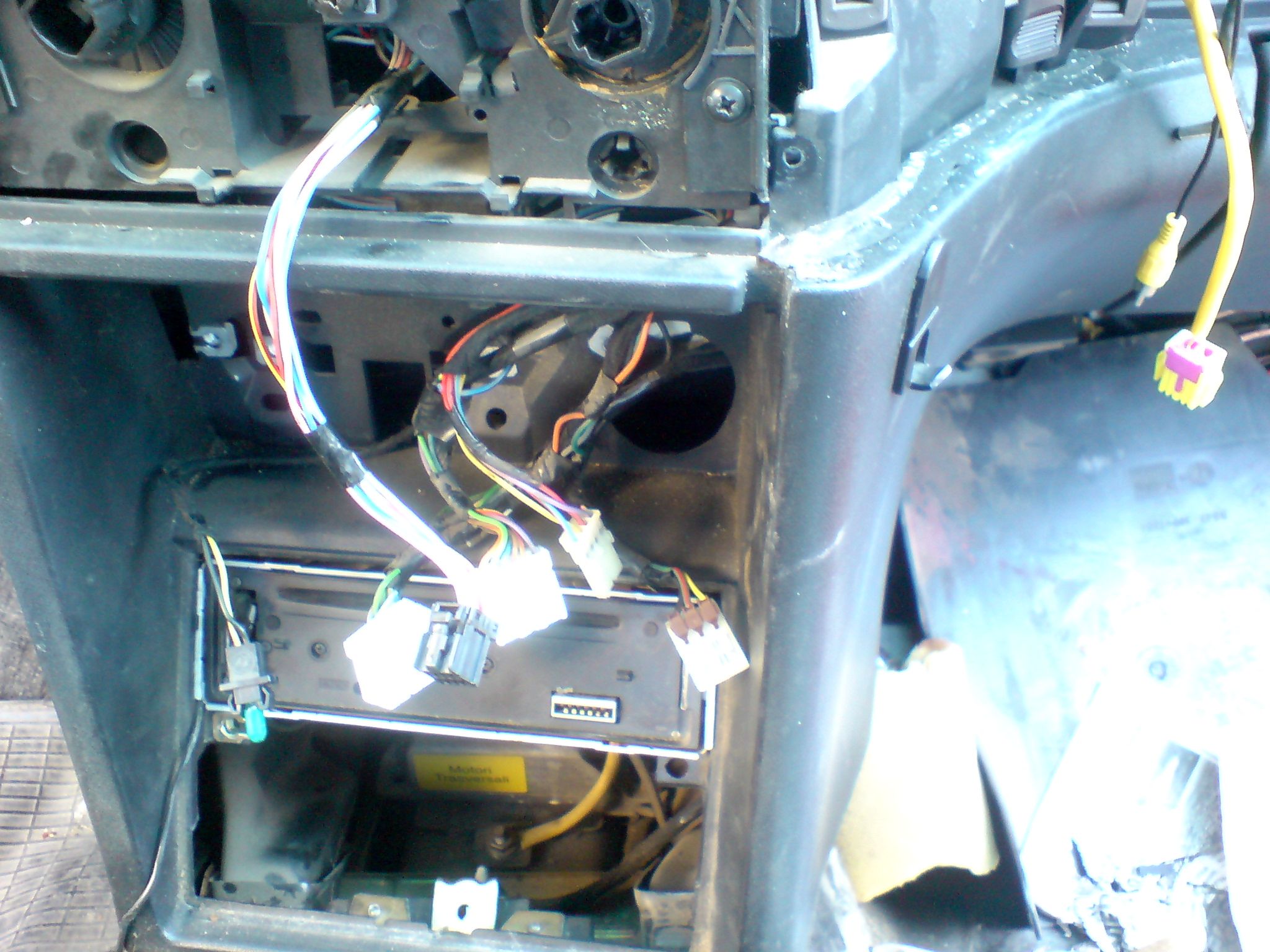

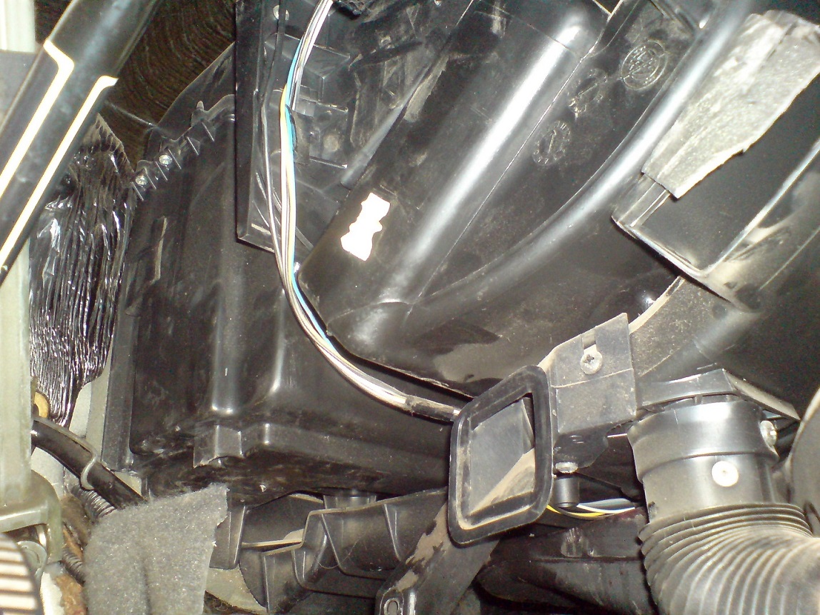

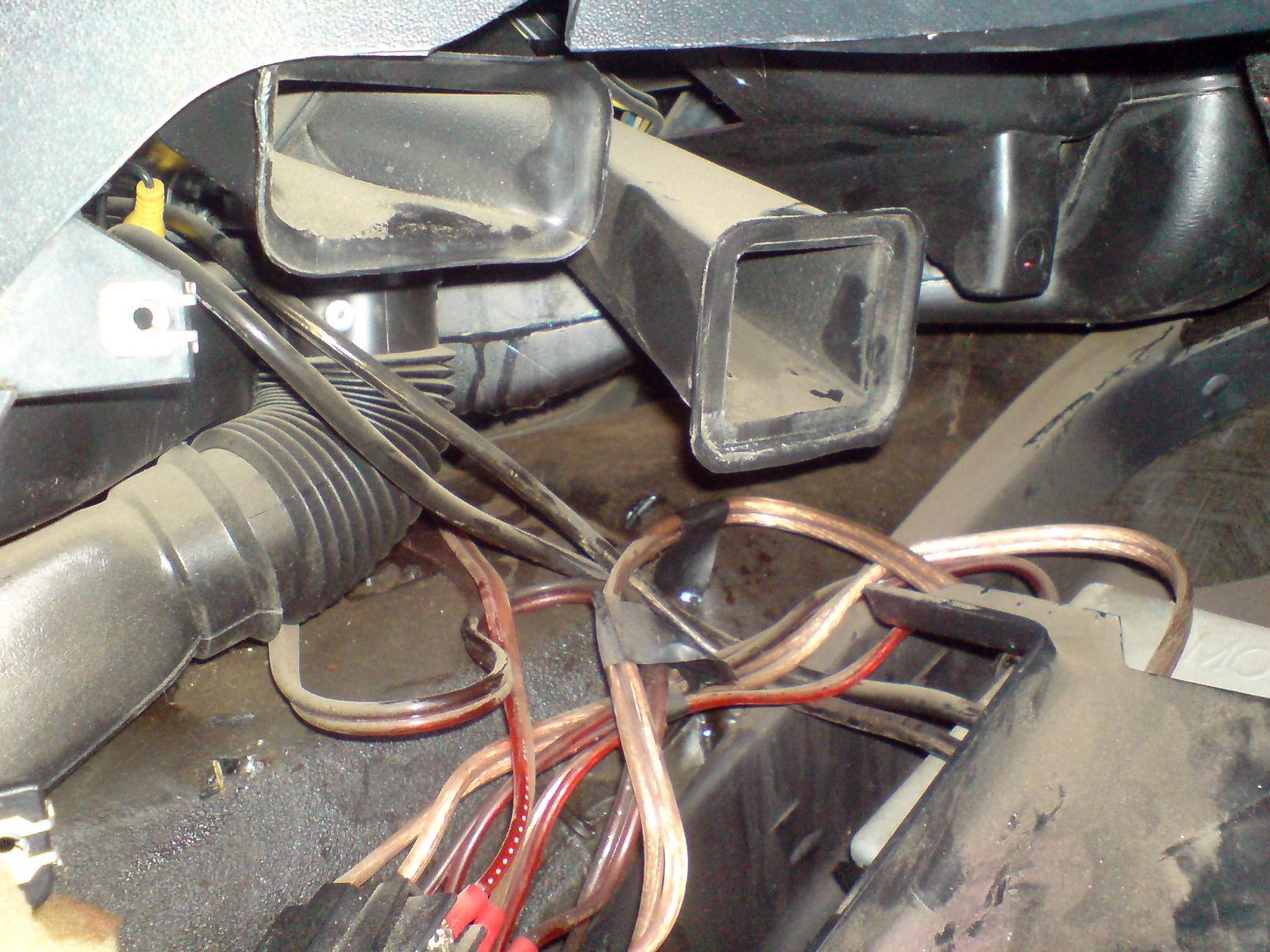

продолжение. пока грустное.
это просто пздц. три часа на коленях... раком , боком... все позы йоги.. открутил всё что мог. не снимается обшивка центральной консоли. как её блдь снять? как добраться к радиатору отопителя. подскажите. я просто в растерянности.
течь нашёл . на фото будет видно. при работающем двигателе, капает почти струйкой...
хелп товарищи. без подсказки и советов не справлюсь.

ksv
Зарегистрирован: 21.09.2006
Сообщения: 3352
СообщениеДобавлено: Вт Апр 28, 2015 19:59    Заголовок сообщения: Ответить с цитатой
У меня вот так.
крышку треба снять (хотя у тебя она другая по форме и похожа на корпус печки а не крышку)
Получится отак
Есть в каталоге радиаторы без крана, может быть твой вариант
Тогда вытаскивать всю
http://forum.alfa145.com/index.php?showtopic=11263&mode=threaded
Тре регатся чтоб фотки были (праворукая)
black hawk
Зарегистрирован: 03.11.2010
Сообщения: 10589
Авто: пешеход
СообщениеДобавлено: Вт Апр 28, 2015 20:14    Заголовок сообщения: Ответить с цитатой
ksv
пздц. кажется я попал... на ту, что без крана...
у меня две трубки входят в корпус со стороны пассажира...
и в том месте видно что течёт...
отсюда вывод, чтобы разобрать печку и добраться до радиатора ,нужно снимать центральную панель вместе бардачком... это снова пздц.
макаронники жгут...
думаю на термостате снять два шланга на печку и соединить два выхода одной трубкой. как скажешь,так можно на время?

ksv
Сообщения: 3352
СообщениеДобавлено: Вт Апр 28, 2015 20:24    Заголовок сообщения: Ответить с цитатой
На лето - легко.
У меня вход в салон на уровне счалки двигателя и коробки - те водительская сторона, пласиковый переходник на моторном щите, 2шлангочки по 10см и печка сразу. Крана нет, но трубки слева все.
black hawk
Сообщения: 10589
Авто: пешеход
СообщениеДобавлено: Вт Апр 28, 2015 20:32    Заголовок сообщения: Ответить с цитатой
ksv писал(а):
На лето - легко.
у меня , те что в салон по центру. к ним не подобраться ни снизу ни сверху. поэтому, думаю "закоротить" термостат. там хоть подобраться можно.
зы. ну кто так строит?...(( одно расстройство.
центральную панель случайно не снимал? она идёт в сборе с пассажирской стороной. открутил вроде всё... по центру поддалась , в районе бардачка и слева от него , что-то держит . не пойму что. эпер глазами затёр до дыр... где рыть? пока не знаю...
